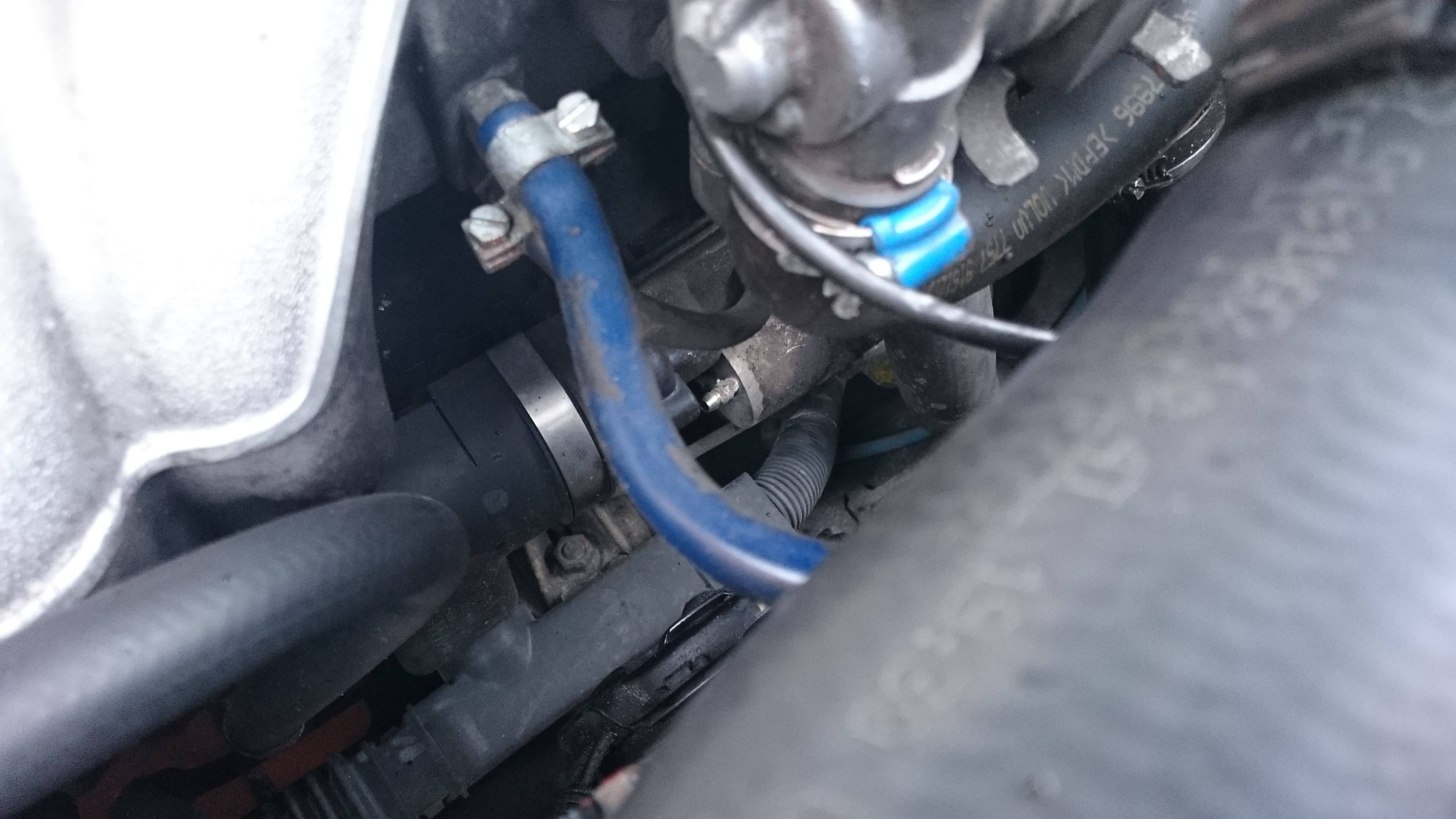

Op onderstaande foto zie je een ding (wat is dit Uberhaupt?) waar geen slang meer op zit.
en natuurlijk, waar zou deze slang vandaan moeten komen?

Volgens mij is dat de ontluchtingsnippel van de koppelingscylinder, daar hoort geen slang op maar een rubber dopje.
PimR
Citaat van: The Demon op 21-11-2015 10:51:50
Correct

Van de (vriendin van de) vorige  eigenaar begreep ik dat er wel eens een slang losschoot, waardoor het vermogen enorm inzakt. Ik hoopte dat dit 't was. Iemand suggesties?

Vermogensverlies zal niet gerelateerd zijn aan je koppeling :)
Zal meer slang van inlaattraject zijn denk ik. Best eens slangenklemmen nakijken of er geen gare tussenzit?

Intercoolerslang wil wel eens losschieten.

Effe gebeld met vriend van vorige eigenaar: Die vertelde dat het de turboslang toen zelf was. Had last van storm onder zijn motorkap. Helaas dit keer is ie niet zo eenvoudig.
Ik zal de vacuumslangen eens vervangen.
