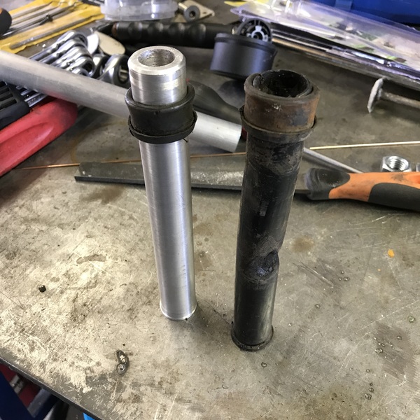

Nog genoeg te doen... kleine stapjes maken, dan komt het wel goed. Ik ben gister al meteen verder gegaan met die wielkuipen (anders kan de achteras niet terug) en de as op te knappen. De rubbers van de draagarmen in de as waren helemaal aan gort, dus die heb ik er als eerste uitgestookt. Hier komen ook kogelgewrichtlagers in. De rubbers hebben we er natuurlijk vakkundig uit gehaald met een onkruibrander. Alleen was ik de plastic sleeve van de handremkabel vergeten en die is nu een beetje gesmolten. En wat doe je dan als je tijd en aluminium over hebt? Dan draai je er gewoon eentje uit alu:
Ziet er ook wel chique uit, zo'n shiny ding:

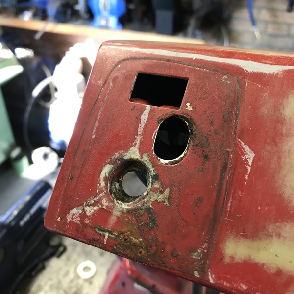

En weer een stapje verder... de achterklep is nu bijna geheel roestvrij. Onder de scharnieren vond ik nog dit:
En na wat schuren, ontroesten en een laagje zinkspray ziet het er zo uit:

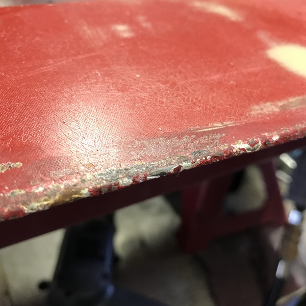

En de onderrand van de klep zag er zo uit (vooral door het op de grond staan en schuiven):
En nu zo:

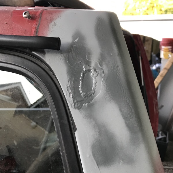

Daarna nog even het lasapparaat naar buiten gerold en het gat van de antenne op de achterste stijl dicht gelast:
Zodra ik klaar ben met al het laswerk kan ik de plamuur tevoorschijn halen en alles glad gaan schuren.
