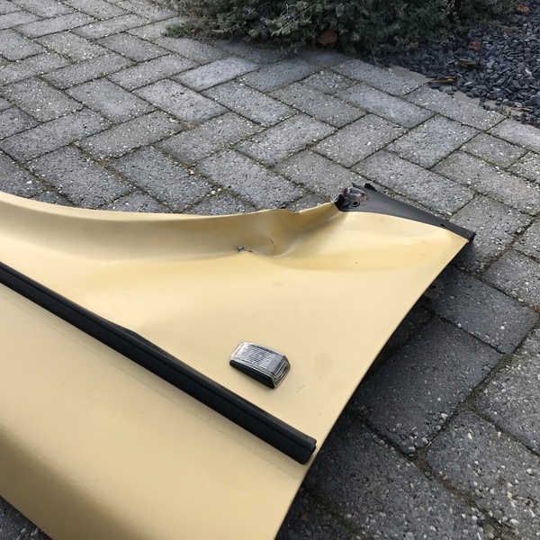

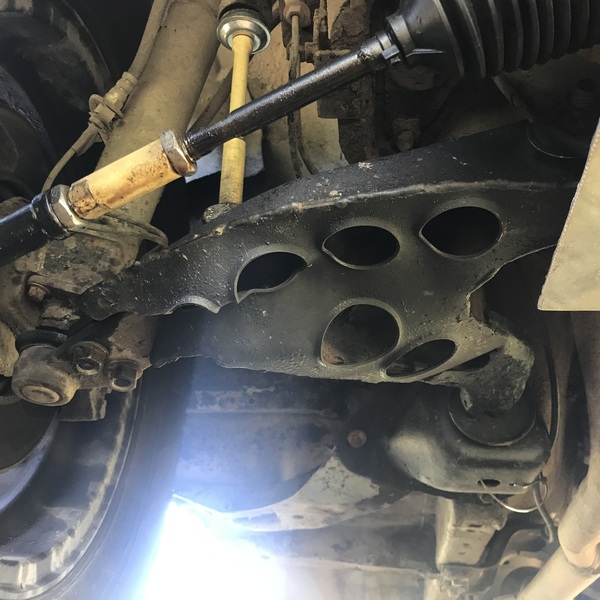

Nou, op zich valt dat ook nog wel mee... Het is meer een hele ongelukkige samenloop van omstandigheden geweest. Net de hoek van het wiel in die greppel en dan ook nog al die spacers overal die voor een veel grotere arm zorgen.
En nu ik er over nadenk: ik zag die greppel nét voor de auto er in dook. Ik denk dat ik uit reflex het gas los heb gelaten. Waardoor je ook nog eens al het gewicht van de auto naar voren verplaatst en zo even 1500 kilo (?) vol op dat stukje blik drukt. Maar maar goed dat die dingen zo ontworpen zijn dat ze kreukelen en dat mijn verstevigingsplaten ze niet té stijf maken. Anders was er iets anders kapot gegaan en dan was het veel meer werk geweest om te fixen.
Die verstevigingsplaten zijn namelijk niet bedoeld om dit te voorkomen, maar om de draagarmen net wat minder te laten flexen tijdens normaal gebruik.

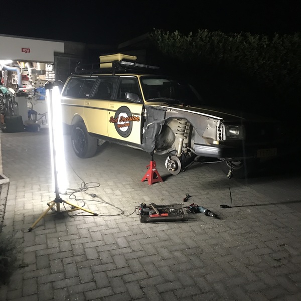

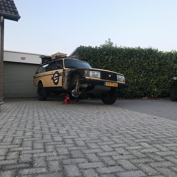

De auto staat er nu zo bij:
Ik heb het scherm er af gehaald zodat ik dit weer een beetje recht kan kloppen en opnieuw kan schilderen:

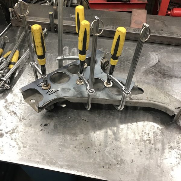

Meteen maar even een nieuwe plaat op een andere draagarm gelast:

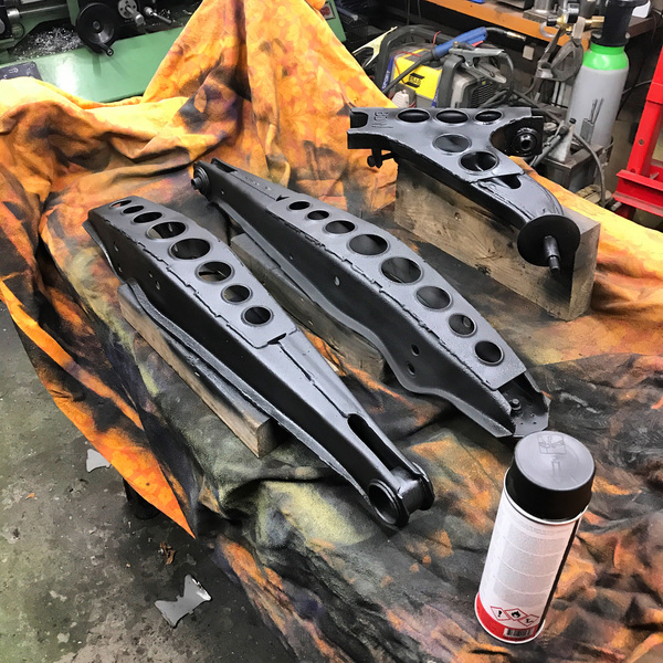

En samen met een setje achterste draagarmen in de verf gezet. Arjen viel het dinsdag op dat die ook aardig krokant zijn achter, dus die ga ik ook maar vervangen, samen met alle rubbers e.d.

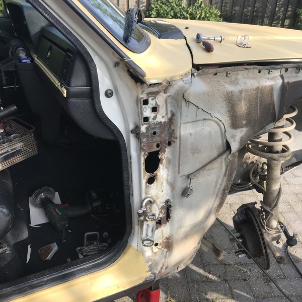

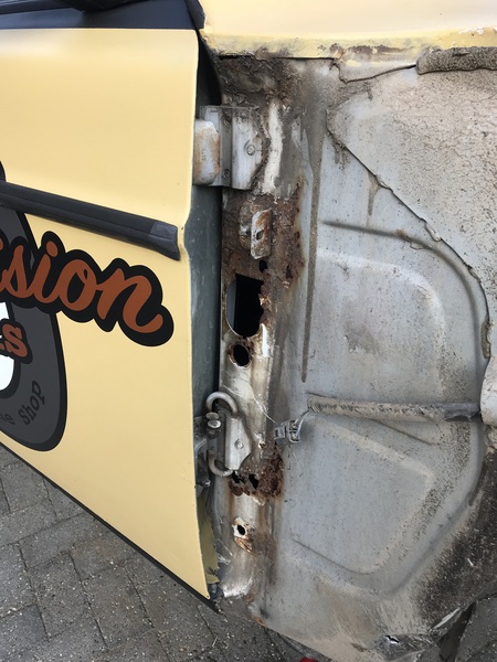

Gister even aan de roest gewerkt die ik tegenkwam nav het wiel-debacle. Eerst de deur en de scharnieren er af en een beetje borstelen:

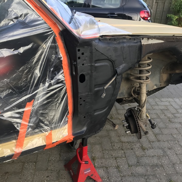

En na wat stukjes staal knippen en lassen:
En met een likje verf ziet het er weer half fatsoenlijk uit:
Het is even wennen dat het weer zo vroeg donker wordt, dus de lamp maar weer tevoorschijn gehaald:

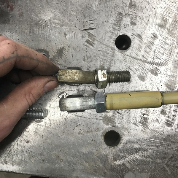

Als laatste nog even de nieuwe draagarm/spacer/etc gemonteerd. Daarbij kwam ik nog een slachtoffer van de greppel tegen:

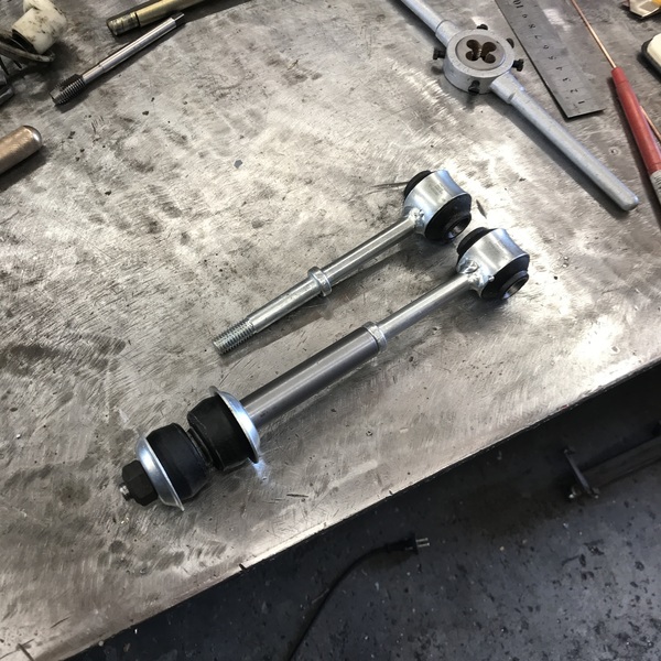

Zaterdagochtend heb ik effe een prototype gemaakt voor een alternatief om de stabilisatorstang te spacen. Dat gebeurd in mijn liftkit nu door de ophangpunten van de stang te verplaatsen, maar makkelijker is om die te laten zitten en de links naar de draagarmen te spacen. Dit is veel meer werk om te maken, maar wel mooier en makkelijker om te monteren. Misschien kan dit de standaard worden als ik de liftkit iets duurder maak:
