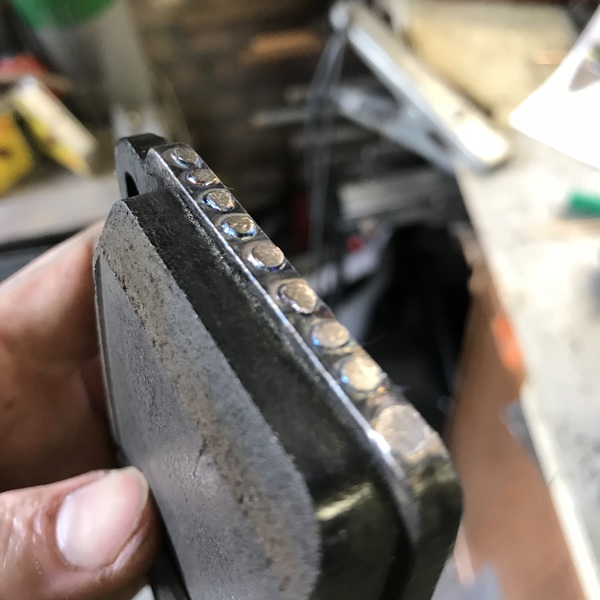

Vanavond onverwacht wat tijd om naar de remmen te kijken. De hele boel weer gedemonteerd om aan de zijkant van de blokken wat nieuw materiaal op te lassen en net zo lang weg te vijlen tot de blokken strak in de klauwen passen en je een hamertje nodig hebt om ze er in te tikken:
Heeft alleen 0,0 verschil gemaakt in het piepen... zucht.

Citaat van: Barracuda_82 op 04-09-2018 19:37:57
http://b0.img.mobypicture.com/p-0a0a3bb52c37e7c9924cc2432df6bd584_view.jpg
Zijn dat de blokken achter die piepen?
Zijn de leidingen goed ontlucht? En vijl dat randje aan de bovenkant eens weg waarmee het blok op de buitenrand van de schijf drukt (zo te zien).

Nee, het zijn de voorste blokken in de brembo's die ik er zelf op geknutseld heb.
Naar mijn weten zijn de leidingen goed ontlucht. Pedaal is goed hard en alles voelt prima.
Dat randje heb ik later nog weg gevijld nadat ik die foto heb gemaakt. En die randen zaten er nog niet toen de blokken nieuw waren en toen piepten ze al wel, dus dat kan het niet zijn iig.
