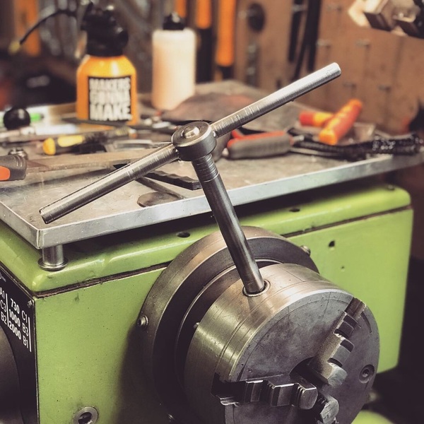

En omdat ik nogal vaak de klauwplaat open en dicht moest doen voor die opdracht werd ik helemaal moe van mijn te korte sleutel, die steeds tegen de machine kwam als de klauwplaat niet precies recht omhoog stond, dus heb ik een nieuwe sleutel gemaakt die een stuk langer is:

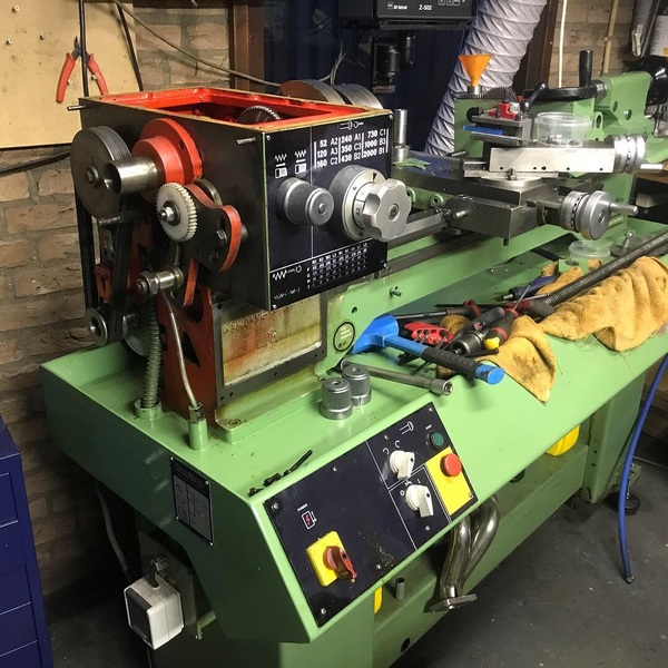

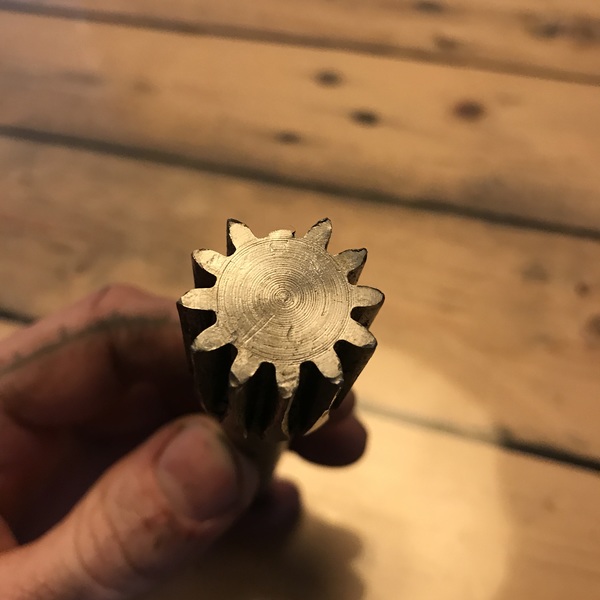

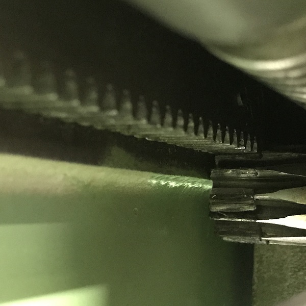

De komende dagen moet ik even noodgedwongen rust pakken... gister was ik aan het draaien en had niet door dat de dwarsslede aan het eind van het bed was, terwijl de machine op automatische voeding stond en die drukte dus een tand uit mijn tandwiel van de voeding:
Na demontage goed te zien:
Het werkt nog wel, maar om de x aantal mm heb ik dus een onbetrouwbare voeding, dus dit moet gefixed worden. Binnenkort ga ik bij mijn maestro een nieuw tandwiel maken. Of een paar iig, zodat ik wat vaker zo'n stomme fout kan maken :P
Das zonde, zit dus geen beveiliging voor zoiets? :(

Mijn Emco heeft in de aandrijving van de langs/dwarsvoeding een aluminium breekpen zitten. Als de slede blokkeert breekt dat pennetje in de koppeling. Heeft jouw draaibank zo'n voorziening? Controleer dan of een vorige eigenaar er niet een stalen pennetje (spijker of iets dergelijks) in heeft gezet bij gebrek aan reserve aluminium pennetjes.
Ja, er zit een koppeling op de voeding, maar die stond te strak afgesteld. En daarnaast blijkt nu dat het tandwiel ook niet gehard is. Dan is er niet veel voor nodig om hem te slopen.
Maar er komen al weer twee nieuwe tandwielen aan :)

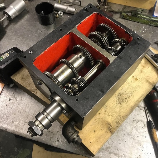

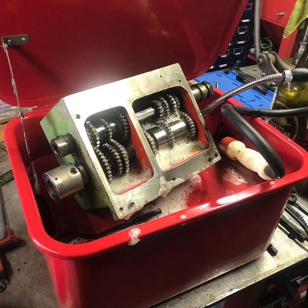

Nu de machine toch uit de running is door dat afgebroken tandwiel heb ik maar besloten de versnellingsbak voor het draadsnijden te demonteren om even wat onderhoud te geven:
De "olie" die er uit kwam was zó dik dat het een half uur duurde voor die 0,5 liter die er in zit er uit was gelopen. Daarna ben ik twee uur bezig geweest om die dikke stroop overal uit te poetsen:
Nu is alles weer mooi schoon, ingevet en ik heb een nieuwe pakking gemaakt:
