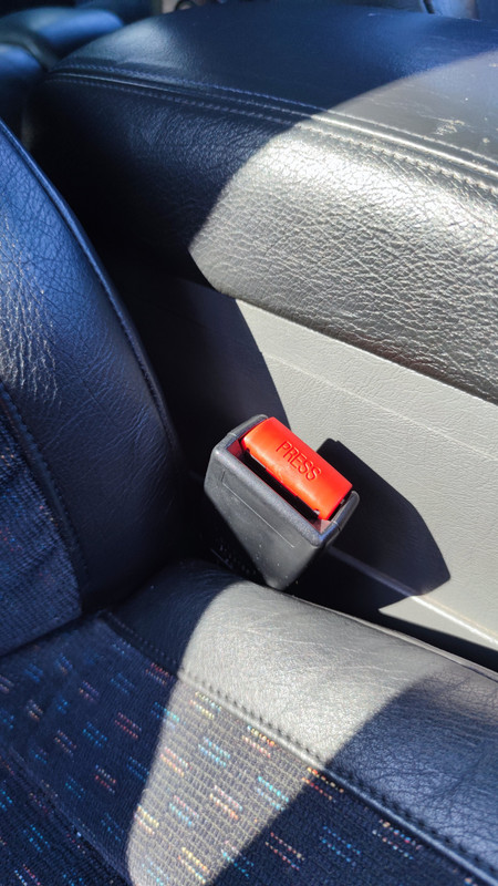

Gisteren als klein detail de rode gordelklikker-kapjes geplaatst. De oude waren stuk gegaan bij het vervangenvan de stoelen, dus toen maar voor veel te veel geld (€15 per stuk) 2 nieuwe stukjes rood plastic gekocht:

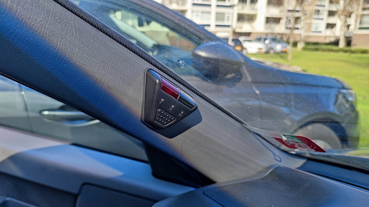

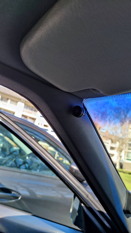

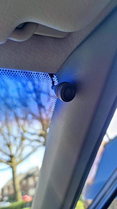

Sinds een week of 2 gaat het alarm van Mr Jansen regelmatig spontaan af terwijl hij gewoon geparkeerd staat.
Ik heb een Guard I alarm-systeem (voor zover ik weet) met de volgende hardware:
Verder heb ik een grijze afstandsbediening met 1 knopje. Heeft altijd goed gewerkt, maar nu gaat het alarm regelmatig random af. Behoorlijk irritant, zelfs omdat het eenmaal om 02:00 's nachts was  ::) Alle ramen zijn gewoon dicht en er is verder niks veranderd.
Weet iemand wat de oorzaak hiervan kan zijn? Zijn de sensoren stuk of is iets anders aan de hand?

Accu van de sirene overleden. Oplossing: sirene afkoppelen.
TBoss3
Oh huh maar de sirene is juist hetgeen wat 'af' blijft gaan. Of is dat puur om aan te geven dat de accu overleden is?
Chris
#260
Hij is van slag omdat de noodaccu zeer waarschijnlijk is overleden. Zolang hij stroom van de auto zelf heeft kan hij loeien. Bij mijn rode R ging de sirene zelfs ineens af met lopende motor.
Als je knipperlichten niet knipperen gaat het alarm niet af, dan is het puur de sirene die begint te loeien. Dat was in ieder geval bij mij toen het geval. Ik kon het ook niet stoppen met de afstandbediening. Stopte pas als ik de accu van de auto loskoppelde.

Ah op die manier. De knipperlichten knipperen bij mij wel als het alarm af gaat, dus het is zowel knipperlichten als sirene.
Die noodaccu; waar zit die ergens en kan ik die vervangen?

Citaat van: TBoss3 op 21-03-2021 13:16:29
Dat wel het hele alarm af gaat kan ook.
Noodaccu zit in/aan de sirene als het goed is. Maar ik heb nooit een alter 1.5 gehad. Lijkt qua sensoren en ontvanger wel precies hetzelfde systeem als bij mijn 850, daar zat de sirene tegen het schutbord in de motorruimte. Dat was een zwart kastje met een kabel eraan. Kijk even onder de kap...
Sirenes zijn alleen nog gebruikt te krijgen waarschijnlijk. Zou ik zelf niet doen want dan zit je met een beetje pech weer met hetzelfde probleem over een tijdje. Lekker afkoppelen. Als je bang bent voor jatten (wie wil deze hokken nog hebben behalve liefhebbers en ramkrakers?) zou ik lekker een pedaalslot oid nemen.
Mocht de accu nog wel goed zijn, heb wel eens hetzelfde gehad met een vliegend beest in de auto die dan gedetecteerd wordt door de sensors. En maar zoeken toen hij ineens met open deuren naar buiten vloog...

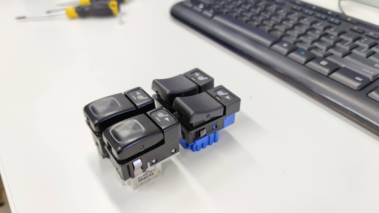

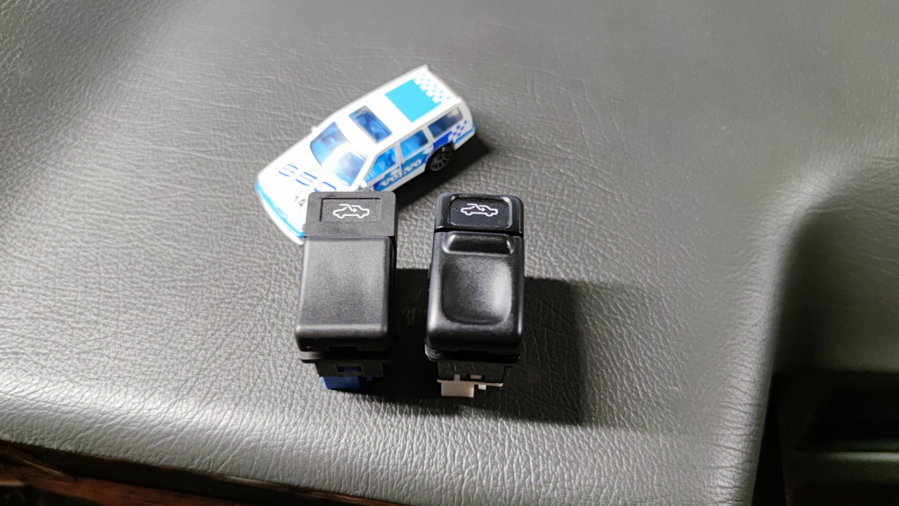

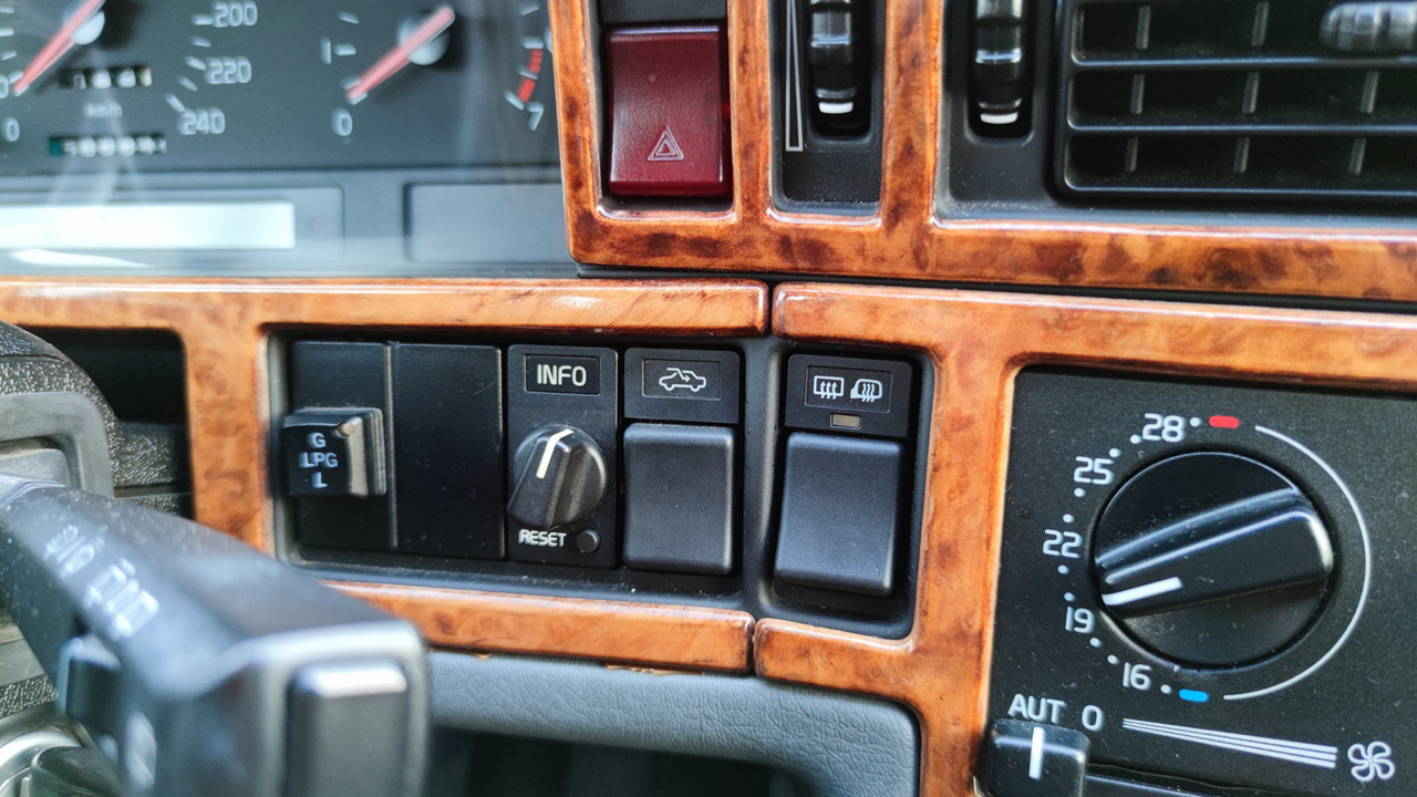

Via het forum (credits naar Thijs850) een paar Alter 1 knoppen kunnen bemachtigen. Het gaat om beide stoelverwarming knoppen en het knopje voor het zonnedak. Die had ik alle 3 in Alter 2 stijl maar dat paste niet echt bij de rest. Van de week vervangen en ben weer content. Was nog even wat gepiel met het overzetten van de lampjes van de 'alter 2' naar de 'alter 1' knoppen maar is uiteindelijk gelukt. Ziet er weer strak uit vind ik.
Plaatjes:
Thijs850
Netjes! Maar als ik naar je LPG schakelaar kijk lijkt het wel of het standaard bij Volvo is om die net niet helemaal recht te plaatsen (was bij mij ook zo).

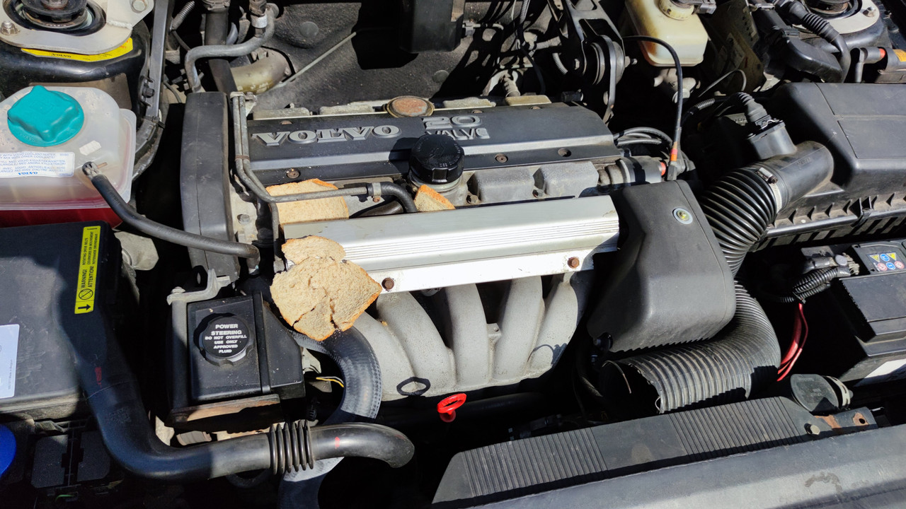

Tot mijn grote verbazing vond ik daar 3 boterhammen?!  :o WTF
Dit heb ik nog nooit gezien  ??? ??? Waarschijnlijk een of ander beest die ze daar heeft "verstopt". Heb de motorkap al een tijdje (maand of 1.5) niet meer open gehad, dus het zou er al eens een tijdje kunnen liggen. De bammetjes waren in ieder geval knoer hard, wel een groot tosti-ijzer zo'n 850  ;D
