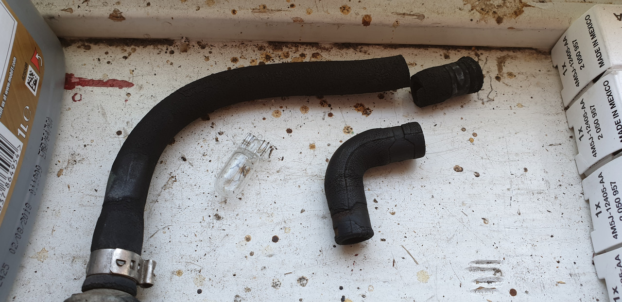

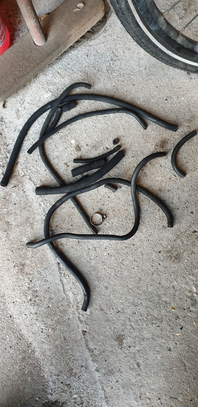

Nissens radiator en de motorsteunen komen een deze dagen binnen. Gisteren al de vacuümslangen vervangen, waren erg slecht. Die van de tcv naar de onderste (naar de turbo zelf volgens mij) was gescheurd. Betekent dat dan, dat ik te veel turbodruk heb gehad? Ik vind wel dat hij krachtiger leek dan dat hij nu is. Gelukkig heb ik niet veels te ver doorgetrokken met de oude slangetjes, maar wellicht de vorige eigenaar wel.

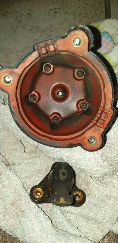

Inmiddels de rotor en verdelerkap vervangen. Dat was wel nodig denk ik, lijkt ook wel iets verbetering te geven. Ik had een nieuwe bobine besteld, maar ik kreeg een gebruikte binnen, dus daar komt nog een nieuwe voor binnen aankomende week en deze gaat terug.

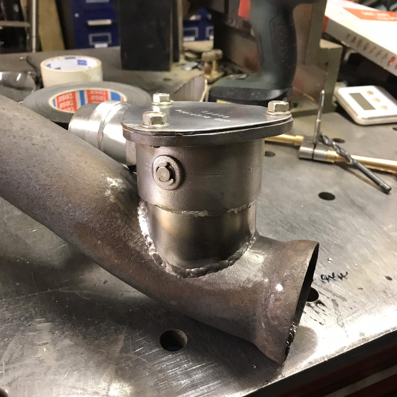

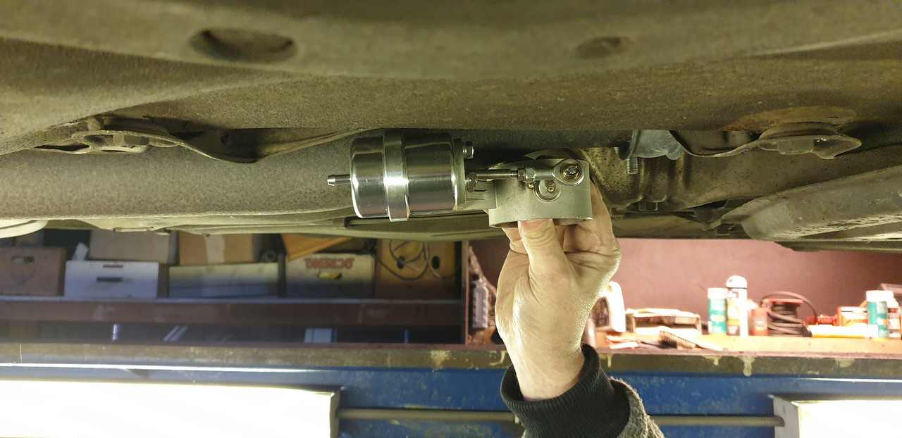

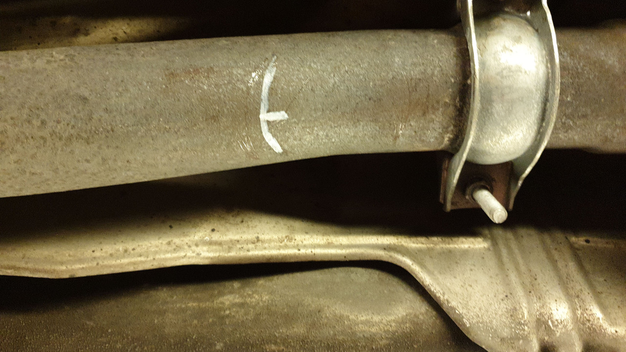

Ik wilde op mijn rode 850 al een uitlaatklep (cut out), maar dat is er toen nooit van gekomen. Maar.. Gisterochtend (uurtje of 9) naar Megen (Johan, Barracuda_82) vetrokken (met de demper) om een uitlaatklep eraan te laten lassen. Eerst vrijdagmiddag met mijn vader gekeken waar hij het best kon komen en de demper te demonteren. Uiteindelijk samen met hem en Johan ervoor gekozen om hem net na de aansluiting te plaatsen. Zie foto's:

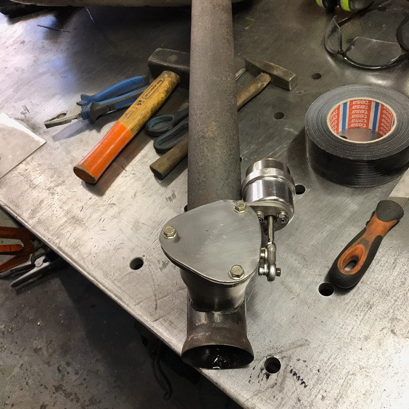

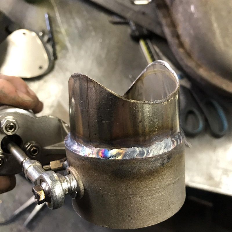

Uiteindelijk was ik om kwart over 10 bij Johan aangekomen, hebben we nog even de dingen besproken, daarna ben ik weggaan (in de omgeving gebleven) zodat hij zonder storen aan de slag kon. Paar uur later kreeg ik de volgende foto's van de vooruitgang:
Weer een uur later kreeg ik de foto's van het eindresultaat (ook met een mooie apk proof afdekplaat + pakking) en ben ik teruggereden om hem op te gaan halen (als je goed kijkt zie je nog wat op de afdekplaat staan ;)):
Nog een leuk gesprekje gehad, daarna (als eerste officiële klant van BDW) afgerekend en naar huis gegaan:

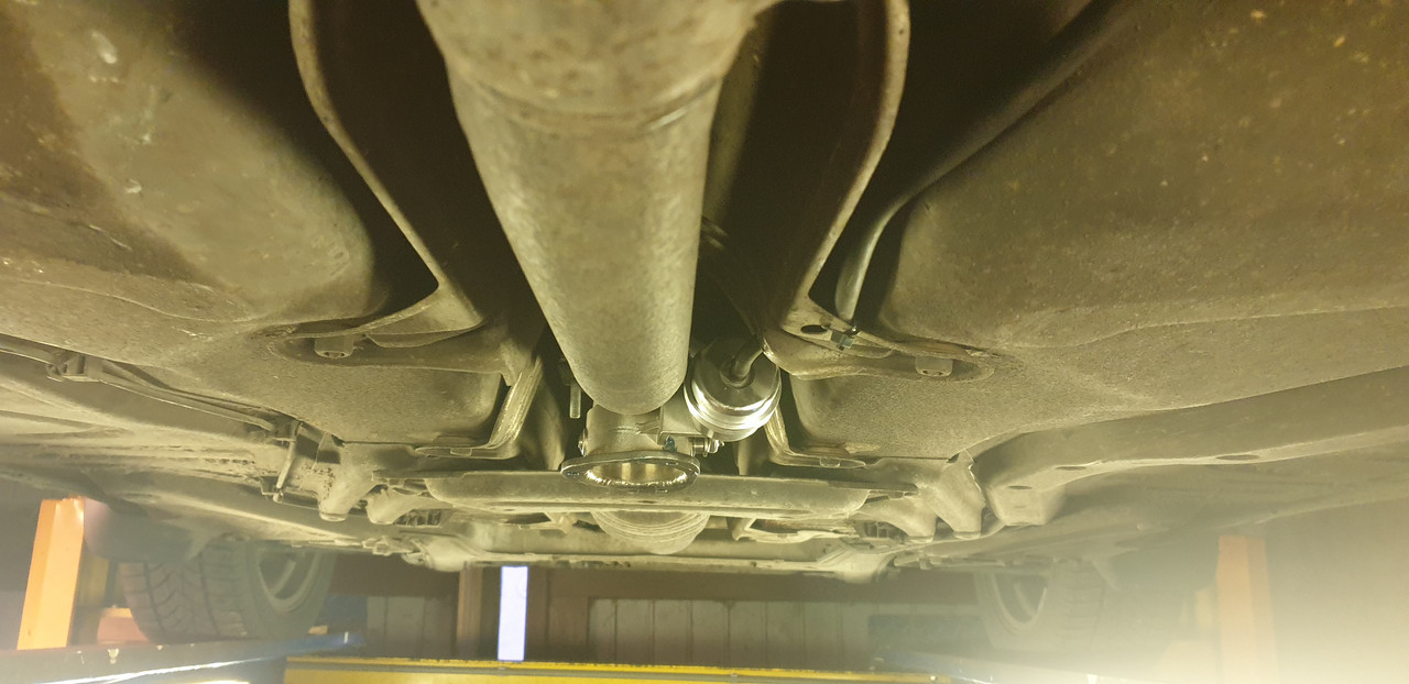

Toen ik thuis was aangekomen heb ik gelijk met mijn vader de demper terug gemonteerd en om half 7 waren we klaar (was nog even zoeken om de vacuümslang netjes weg te werken en binnen te krijgen). Het vacuümpompje ligt nu in het "gootje" waar de trekhaakkabel (en nu ook de vacuümslang) binnenkomt. Zo ziet het er onder de auto uit (niet te laag :)):
Het verschil wilde ik vandaag filmen, maar het weer vond ik niet denderend. Dus die komt er nog aan ;). Kortom ben ik zeer tevreden en raad ik zeker aan om voor bijvoorbeeld laswerkzaamheden naar Johan te gaan! :D
