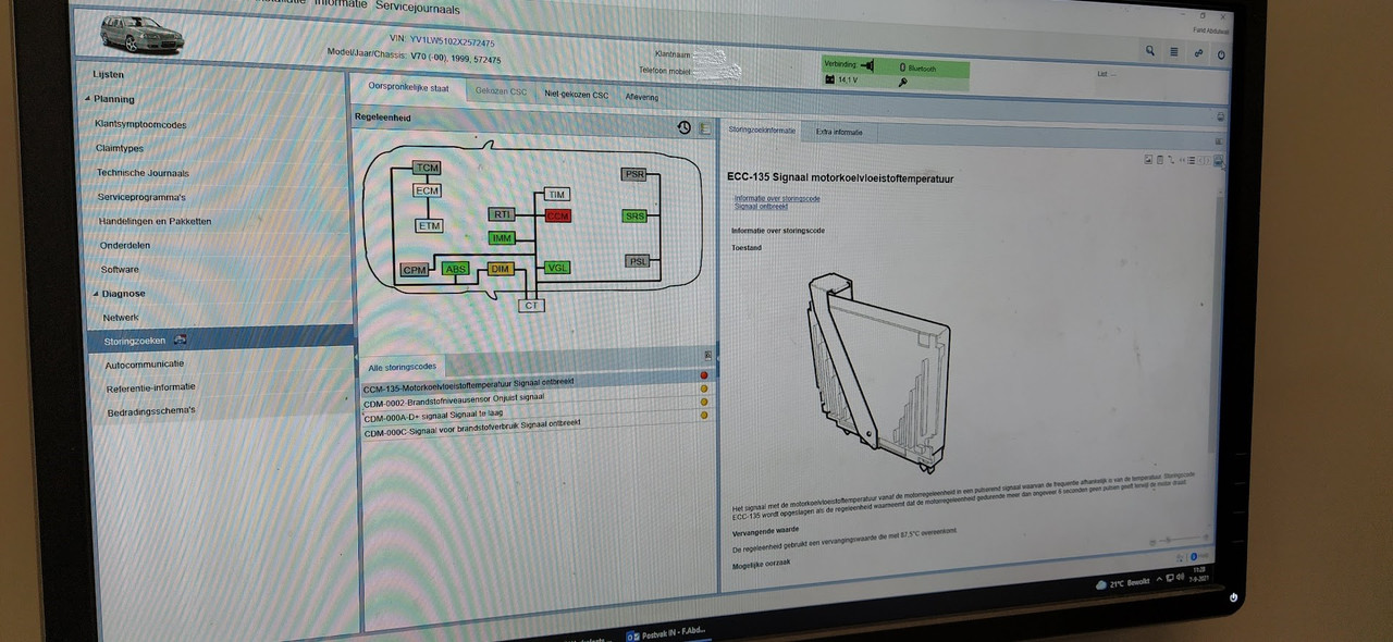

Dus als ik het goed begrijp kan de Volvo dealer enkel bepaalde modules uitlezen, maar niet de ECU?
En dat is (waarschijnlijk) de reden waarom er bij de dealer geen relevante foutmelding zichtbaar is in VIDA?

Edit: Ik bedacht me dat ik een foto heb gemaakt van Vida bij de dealer. Het vakje ECM is daar wit, dat betekent dan dat de ECU niet werd uitgelezen?
Volvo V70 2.5 10v MT Vialle LPI Nautic Blue '98/MY99 - 281K km
Daar lijkt het inderdaad op: Rood geeft de module aan met de permanente fout, geel voor de modules met een opgeslagen fout en groen voor modules zonder fouten. Witte zijn de modules die niet zijn herkend dus.
