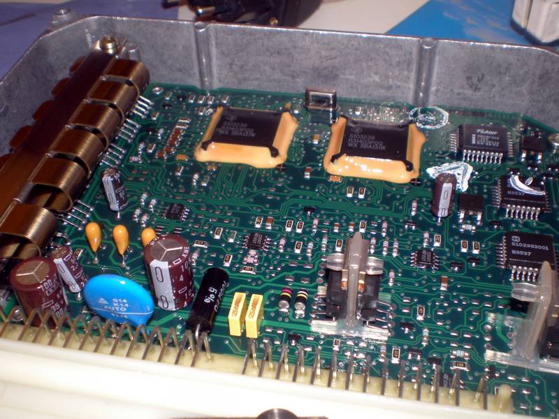

Ik was wel benieuwd in welke staat het soldeerwerk van mijn ECU zou zijn na 12 jaar roffelen.

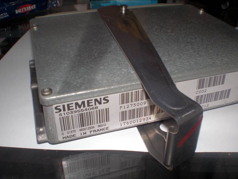

Min pool van de accu er af, ECU er uit:
Torxjes losgedraaid en voila:
Als nieuw, wat een keurige fabrikagekwaliteit! Soldeer overal 100%. Vermoed dat er zilversoldeer is gebruikt.
Kortom geen zorgenpunt.

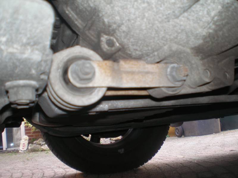

Vandaag maar weer verder met mijn 'lower torque rod" (Die tweedelige motorsteun aan de onderkant).
Echt een klusje dat met het juiste gereedschap zonder brug in een kwartier te doen moet zijn.
Bij mij niet dus, door mijn actie met een slechte steeksleutel in plaats van een ringsleutel ben ik een uur teruggezet in de tijd.
De Dremel gepakt, heel voorzichtig van onderen van de kop van één van de moeren aan alle 6 kanten een stukje afgeslepen.
Ik was erg blij dat ik indertijd een Dremel met flexibel opzetstuk had gekocht. Een uur later paste ringsleutel 13 er op.
Daar ga je!

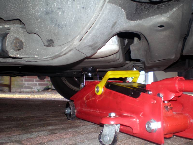

Carter lichtjes steunen met een krik:
Even laten schrikken met de hamer en los was ie. Geduld wordt beloond. Foto's volgen, ben halverwege mijn camera kwijtgeraakt.  :eusa_wall:

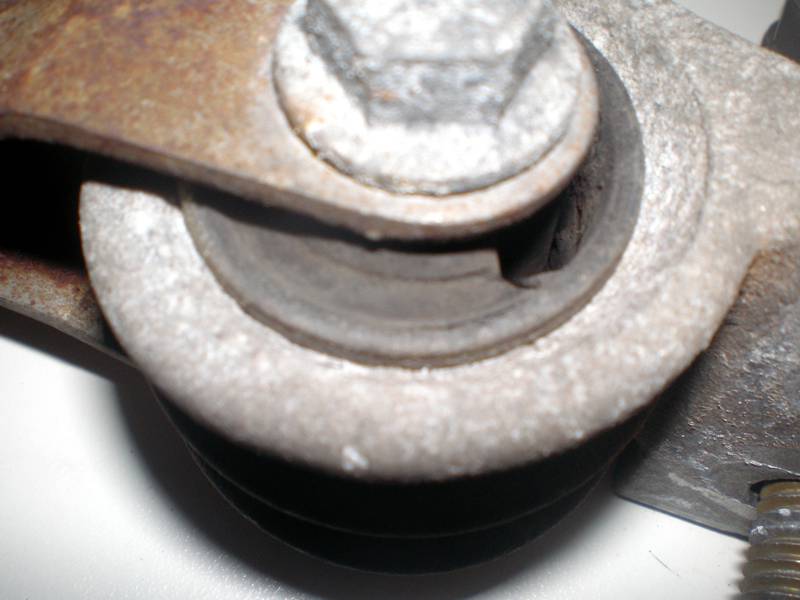

Gevonden!
Het rubber van het oude exemplaar was licht ingescheurd en veel te soepel geworden.
De opening die je ziet hoort overigens.
