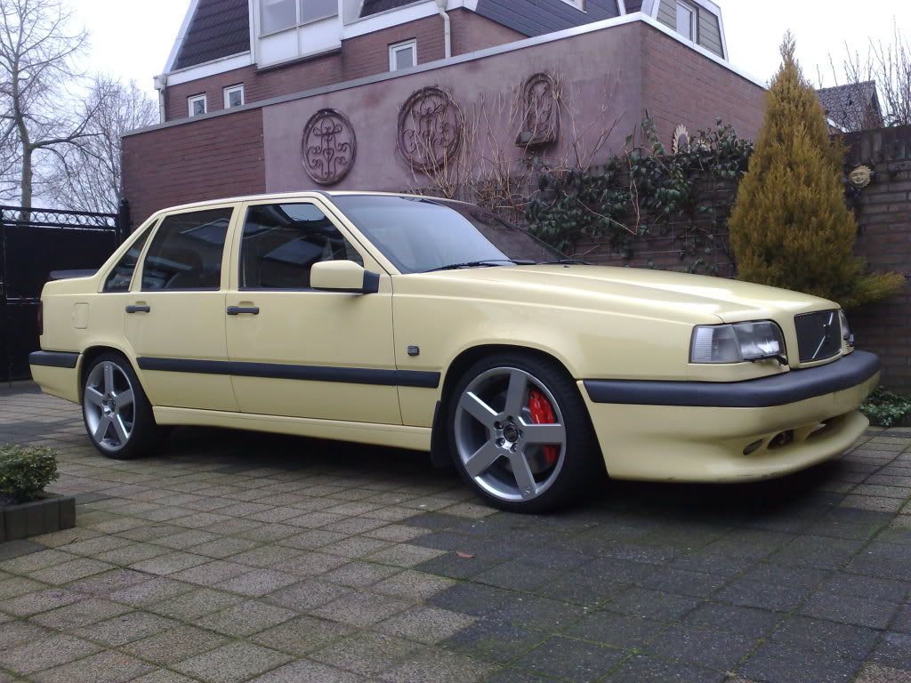

Volvo 854 T-5R
137.000 km
11-1994
geheel nog in originele staat. (op de velgen na dan  ;))
Doel: optisch vrij origineel houden  ::) maar:
motorisch, remmerij, wielophanging flink upgraden

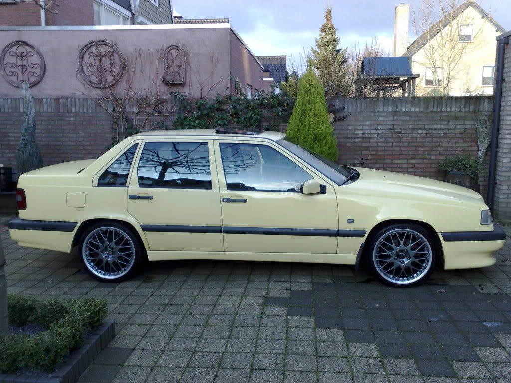

Zo vandaag even bezig geweest met de 850  :) voor het eerst in tijden is hij weer een keer  gewassen  :P
Heb diverse delen al gepoetst zoals kofferklep en moet zeggen dat het niet tegen valt  :). De CY komt weer mooi te voorschijn  :eusa_dance:. Zal binnenkort wat goede foto's maken.
