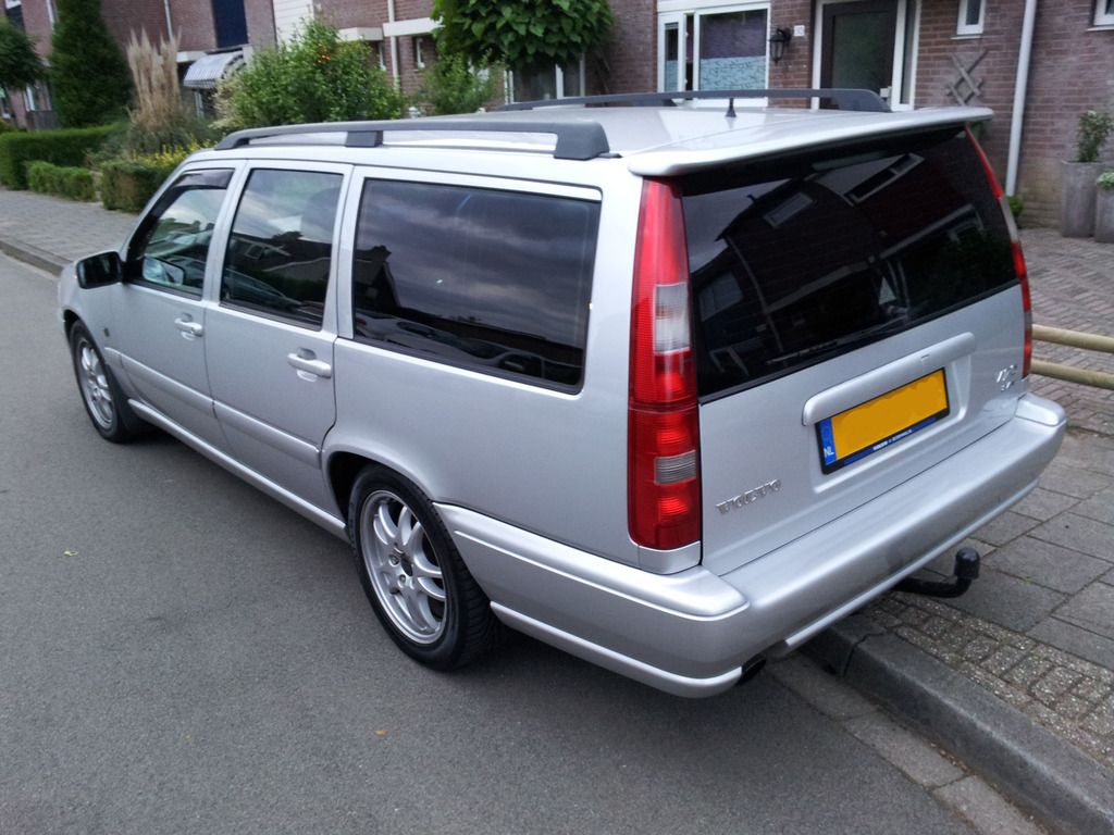

Dus toch nog een lang verhaal, maar de zilver grijze V70 2.4T van juni 1999 is dus vanaf gisteren mijn nieuwe auto!!
Foto's, foto's foto's hoor ik jullie roepen..  8)

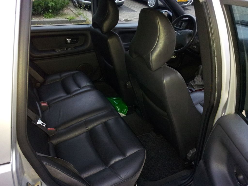

Helaas heeft een vorige eigenaar bedacht dat het wel handig zou zijn als hij z'n EIfoon-houder monteert op de middenconsole, daar waren dan ook 4 mooie gaatjes in geboord en nog 2 voor een oude carkit oid en een kabel voor de ipod aansluiting. Inmiddels heb ik de 4 gaatjes gebruikt om daar mijn tomtom houder op te schroeven, geen perfecte plek, maar de gaatjes zijn iig gevuld..
Nu ben ik toch niet kapot van het hout wat erin zit, dus wellicht een mooi excuus om nog eens een keer op zoek te gaan naar mooi Aluminium of Carbon of juist een donkere kleur hout.. We zien wel wat we tegenkomen..
Vanmiddag meteen maar eens mijn eigen radio ingebouwd waarbij ik nog een originele Nokia Carkit tegenkwam die wel mooi weggewerkt zat overigens.. Alleen is de telefoonhouder verdwenen en heb ik zelf het stekkertje van de speaker kapotgemaakt bij de demontage.. Mocht er nog iemand op zoek zijn naar een nostalgische Nokia Carkit zonder houder maar verder compleet, je mag hem zo hebben..
Bij de passagier werkte het raambedieningsknopje niet zo heel lekker, maar ook dat heb ik weer terug kunnen vinden hier op het forum.. Alleen bij het verwijderen van de deurbekleding ging er iets niet helemaal goed geloof ik:
Een gevalletje slecht gelijmd denk ik? In elk geval bij het monteren van de bekleding wat lijm om strategische punten gesmeerd in de hoop dat dat houdt.. En anders maar eens echt werk van maken.. De bekleding moet er sowieso toch nog een keer vanaf om andere speakers in te bouwen..
Ik hoop niet dat ik jullie al begin te vervelen, maar het verhaal is bijna af..

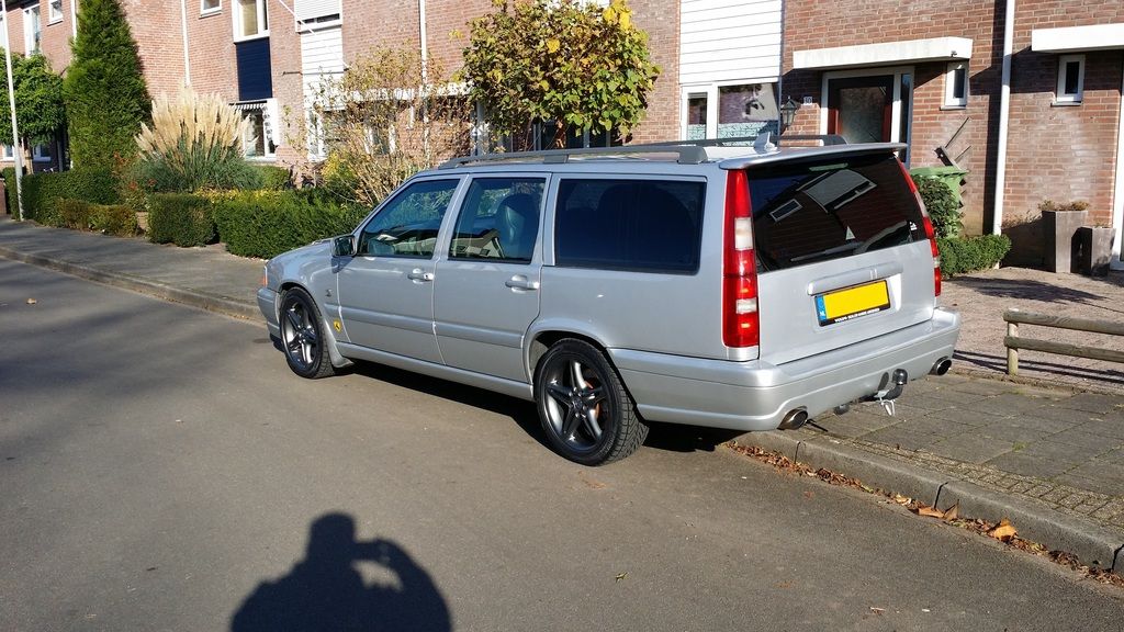

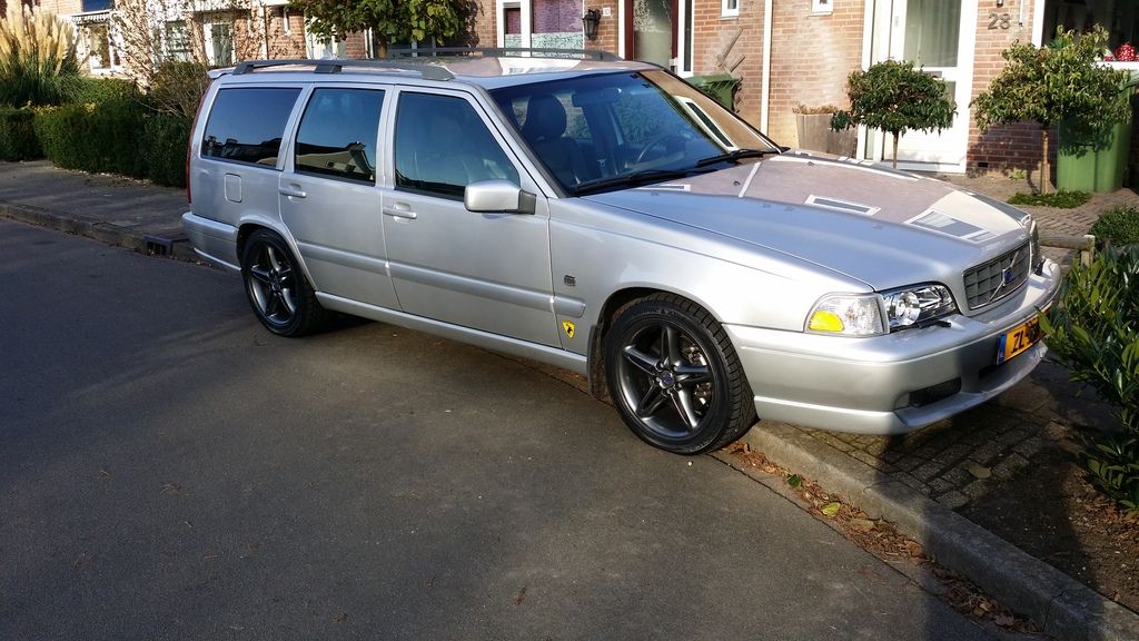

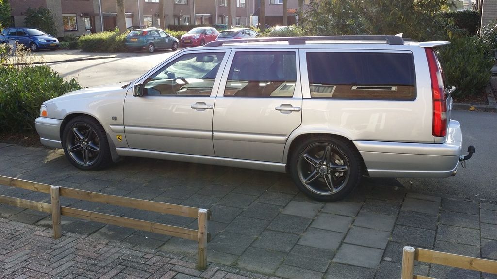

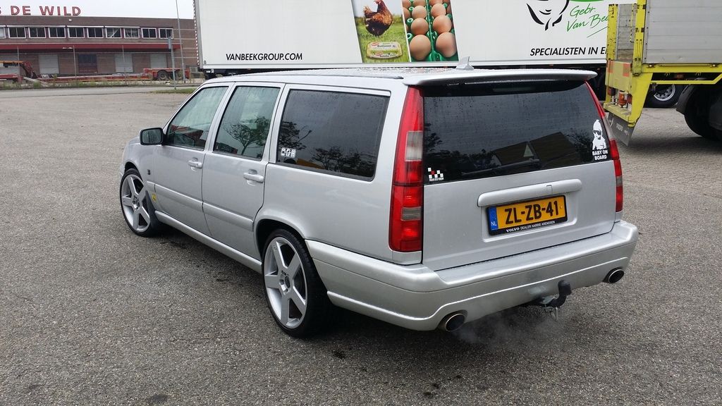

Winter setup (nog met dakrails die inmiddels zijn vervangen door dakstrips):
Zomer setup:
En in vakantietrim (velgen passen inmiddels niet meer icm grotere remmen en de dakkoffer kan er niet meer op door het ontbreken van dakrails):

Deurpaneel wat uiteen valt is normaal. Het lijkt wel hoe nieuwer de V70 hoe minder lijm er in de fabriek opgezet is.
Ik heb zelf montage kit gebruikt, dan blijft het zitten

Hahaha, tja die deurpanelen... ik heb destijds de R-panelen eerst losgemaakt om ze vervolgens preventief te kitten met Sikaflex (super montagekit overigens), bekend euvel dus ;)
