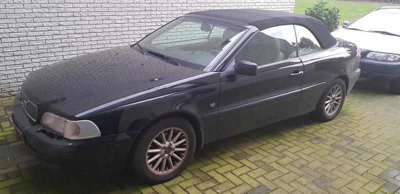

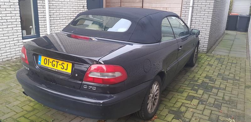

Ik heb vandaag dus een een zwarte C70 cabrio 2.4T, aut en 228 k gelopen opgehaald. Blind gekocht, dus wel een behoorlijke gok......
Toen ik m op de ambulance zette gutste het water er uit: ergens bij het linker achterwiel. Ik had al wat horen klotsen toen ik er mee reed op de P richting de ambulance. dus dat wordt klus 1: waar komt het water vandaan???? (overigens: van de week lag er ook een laag water in de reservewielbak van de DOP.... :eusa_sick: :eusa_think: :eusa_think: :eusa_think: ??? ???)
De voorstoelen zijn als zodanig nog wel herkenbaar, maar niet meer te redden. (dit wist ik, had ik al op de foto's gezien).
Thuisgekomen maar eens snel wat beter geinspecteerd en tot nu toe het volgende gevonden, gehoord, etc:
- rechterspiegel is aan gort : easy fix
- de knoppen voor de achterklep en benzinetank (die in de deur zitten) zijn weg, er steken twee plastic stangetjes omhoog...
- middenconsole is kapot op de bekende plek, nl achter de armsteun. Dus op zoek naar vervanger
- linker schopplaat is niet moeders mooiste meer
- het tankklepje gaat niet open als je het hendeltje gebruikt: waarschijnlijk motortje bij klep: easy fix
- de kap is prima, ook de achterruit is heel en zit goed in de kap, geen scheurtjes of kapotte bedrading, openen en sluiten gaat prima (volgens mij is deze kap al eens een keer vervangen, ziet er nl nog erg goed uit)
- rechts achter schaafplek, geroest: (wist ik): iets minder easy fix: dit wil wil laten maken door iemand, iemand goed en betaalbaar adresje?
- radio SC901 werkt prima (dolby surround) met twee CD cassettes.
- er komt een vreemd geluid uit het vooronder als je de sleutel op contact zet (motor loopt dan dus niet) alsof je een kapotte stofzuiger hoort die veel te veel herrie maakt, uitzetten airco maakt niet uit. Als motor loopt hoor je het ook nog: wat zou dit kunnen zijn?
- Er zitten nog veel rekeningen bij, naam eerste eigenaar ook en laatste eigenaar ook, veel originele boekjes en mooie reclame folders , (folder met welke opties allemaal leverbaar waren) in grote zwarte volvo map.
- deze auto kostte in 2001 dus meer dan 60.000 euro..........
- kleine kras op motorkap en voor op de hoeken van de bumpers wat schaafplekken, niets aan doen voorlopig
- De bekleding is lichtbruin/beige (code 1966?), hoe zou het staan als ik de voorstoelen vervang door zwart met alcantara, links ook nog electrisch verstelbaar. Dan achterbank en leuning ook vervangen??,  zou dit een mooie kleurencombi worden? (heb eigenlijk een afkeer van beige.....) Bovendek dashboard is nl ook zwart (en volgens mij niet origineel)
- automaatbak: nog geen oordeel, lijkt wat schokkerig, maar ik heb er nog niet echt mee gereden, we zien wel, flushen lijkt mij iig een goede optie.
- er heeft een bagagerek opgezeten: de 4 zwarte vierkante stickers zitten er nog.
Als ik weet hoe ik foto's kan posten, zal ik er wat plaatjes bij doen.
BR

Wat betreft het water dat je hoort klotsen, 99% zeker dat het uit de bak, waarin de kap zakt, komt. Daarin zitten roosters om het water af te voeren. De leidingen hiervan komen uit bij de binnenschermen van de achterwielen.
Eerst de roosters controleren op verstopping. Mocht daar niks zitten, dan kan het zijn dat de leidingen zelf verstopt zitten. Was bij mijn C ook het geval. Ze zitten achter de zijpanelen naast de achterbank.

Klopt, had op FB (C70 soft top club) ook al deze tip gekregen. Daar beschreven ze dat je achterwielen moet verwijderen, wielkuip loshalen en dan zie je de doorvoeren zitten.

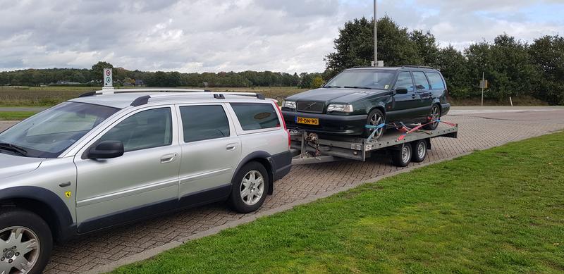

Omdat er op de oprit maar twee auto's kunnen staan ( ja,ja wat een probleem  ;D) de DOP weggebracht. Staat meer op een ambulance dan dat ie zelf rijd....
Dennis ontfermt zich er even over: nieuw stuurhuis, japanifold spruitstuk plaatsen en abs sensor rechtsachter vervangen. Tot slot de ring om de vulhals van de benzinetank vernieuwen.
Op weg naar Elst:
Dus als ti klaar is, waar laat ik m dan.....
