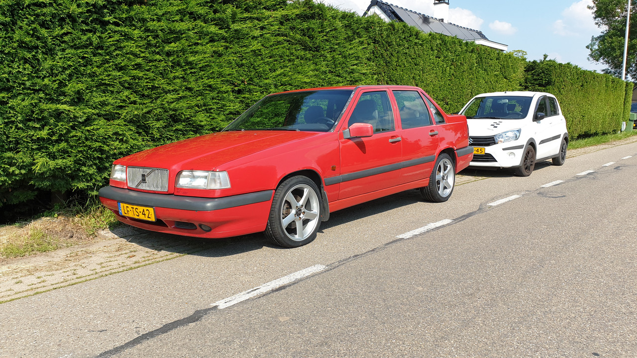

De 850 is in november 2019 verkocht. Door met een S70, wel een merkbaar verschil van een 2.0 10V naar 2.3 T5 ;D (vanaf pagina 5). Nog wel een laatste (mooie) foto:
