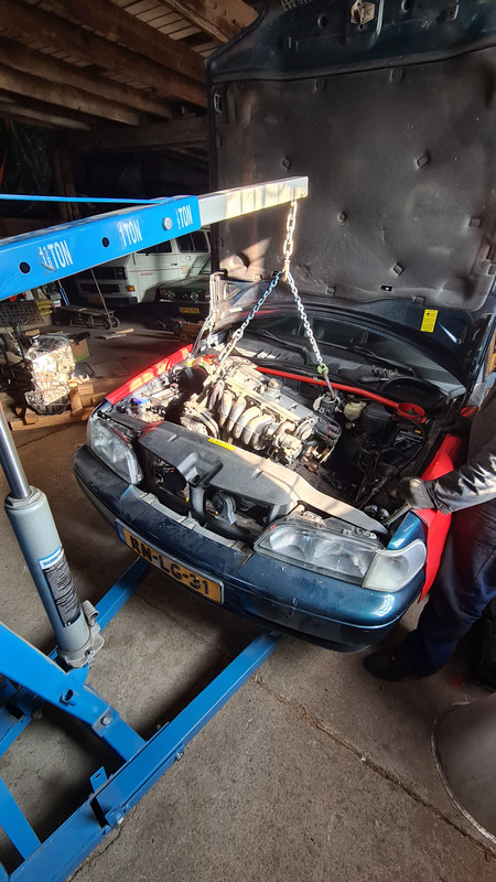

Weer een tijdje verder en afgelopen zaterdagmiddag de versterkte motor van Adriaan lekvrij draaiend gekregen (mooie ervaring erbij zullen we maar zeggen ;)). De apk datum was afgelopen vrijdag verstreken, maar maandag ging hij er vrijwel probleemloos doorheen en is ook de airco weer gevuld. Het enige puntje was dat de rem rechtsachter wat stroef gaat, deze gaan we dus begin komend jaar nakijken (gelijk ook de schijven, blokken en handremkabels meepakken). Voor de rest alleen complimenten. :)
We (mijn vader en ik in dit geval) waren wel nog 2 stekkers vergeten, waardoor mijn moeder gisteren ineens een storing had maar ook dat is weer gefixt. Uitlijnen gaat dit weekend gebeuren zodat alles weer mooi recht staat/rijdt.
Naast de motorwissel hebben we ook de accukabels meegenomen (helaas nog steeds als ik mijn raam omlaag doe dimmen de lampen binnen en buiten ietsjes). De Quaife van Wibren zit er nu ook in, een (beter) gebruikte condensor van Waylon, een gereviseerd Volvo stuurhuis via Waylon, een nieuw airco expansieventiel, droger en kachelradiateur (de oude bleek toch minimaal te lekken) zijn ook niet aan de aandacht ontsnapt (raar geurtje in de auto bij gas geven is tot nu toe weg).

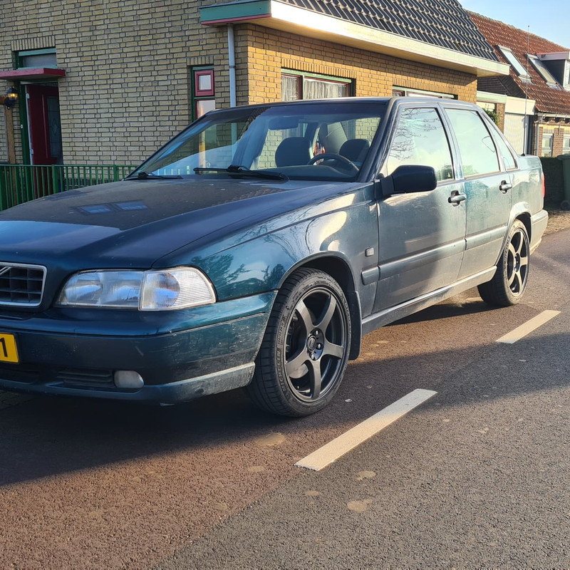

Buiten de nodige dingen heb ik ook de PU subframe inserts (schutbord kant) geplaatst wat ook nog iets verbetering in rijgedrag zou moeten geven. Daarnaast een redelijk net setje Trex velgen (17 inch variant) gekocht waar Waylon een mooi setje Michelin PS4 (205/45) op gemonteerd heeft, was een stugge band zei hij. ;D Een Ferrita 3 inch downpipe schuine flens met sportkat (daarmee zou het wisselen voor de apk voorbij moeten zijn en kan de katloze versie weg) en een Pioneer radio met draadloze Android Auto/Apple Carplay, die Joost voor mij opgehaald en verstuurd heeft omdat de verkoper dit niet wilde. Als dit alles geplaatst is hoop ik voorlopig weer even te kunnen genieten. :D

Nog een fotootje van de Trex velgen met Volvo naafdoppen en inmiddels ook nieuwe knipperlichtkapjes. Ik zoek eigenlijk nog een setje heldere koplampen (ik dacht C70 geleverd).

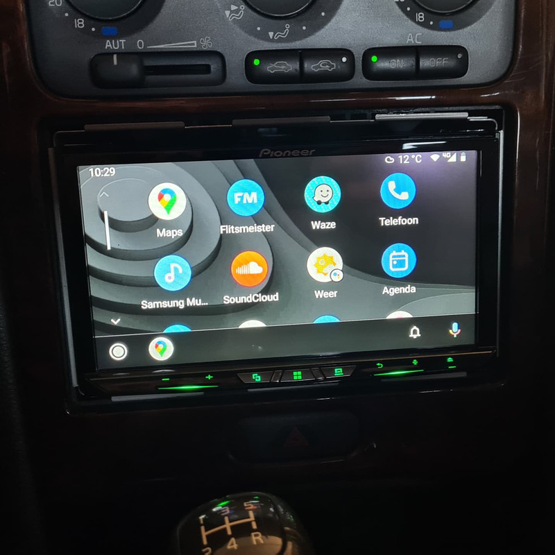

Fotootje van de Pioneer radio (type AVH-Z9200DAB, voor de geïnteresseerde). Zat helaas geen afdekrand bij, deze nog even vinden. Via Amazon voor 14 euro een antenne splitter gekocht zodat ik DAB+ met de originele antenne kan ontvangen, werkt verassend goed. :)

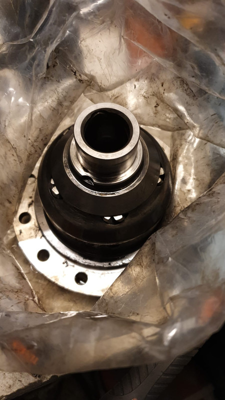

Om het (dubbel) bonken bij gas los en gas geven (en de klonk bij het aangrijpen) te minimaliseren heb ik vorig weekend de korte aandrijfas eronderuit gehaald en vervangen voor eentje die Waylon had klaargemaakt met een nieuwe buitenste SKF homokineet. Op mijne zat een lichte speling, dus voor niks was het niet. Het lijkt er iets beter/stiller door geworden.
Dit weekend hebben we de lange as eronderuit gehaald gecontroleerd en voorzien van een nieuwe buitenste homokineet. Hier zat bijna geen speling op en heb ik daarom meer voor de zekerheid gedaan. Het grootste gedeelte qua bonk/klonk van het filmpje lijkt dus uit de versnellingsbak te komen, het is wel minder geworden en niet zo erg meer als voor het vervangen van alle steunen en homokineten. Dus ergens ben ik wel tevreden. :)
Zou de klonk bij aangrijpen (in het filmpje eerder te horen) ook nog aan de gemonteerde Quaife kunnen liggen (gebruikte van +- 80k km oud)? Ik ga toch nog maar eens met verse remvloeistof aan de slag.
Om het gebonk te minimaliseren had ik ook nog het grote rubber van de versnellingsbaksteun vervangen door een (ik denk harde) PU versie die Waylon had liggen. Die heb ik na 10 km rijden er weer onder vandaan gehaald en de rubbere Meyle HD teruggeplaatst. Ik had bij stationair draaien een aardige trilling erbij + met optrekken kwam het geluid wel erg naar binnen. Het zorgde wel voor een stabielere motor (mindere bonk), maar die vibraties erbij vind ik het net niet. Iemand nog een andere optie eventueel?

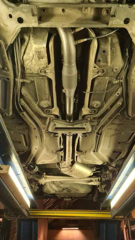

Gisteren de Ferrita downpipe met sportkat gemonteerd, nadat een maatje van mij 2 lambdasonde punten erbij had gelast. 1 voor de voorste en 1 voor de wideband lambdasonde, die laatste moet ik nog aansluiten (beide nieuwe Bosch). Heeft iemand nog een optie voor de afr meter aan de deur (spiegelkap binnenkant), viva variant is wel erg prijzig? Binnenkort als Arjen tijd heeft zal het voordeel van de downpipe wat meer gebruikt worden. ;)
Ook heb ik nu ipv de grote van de baksteun in PU, de kleine gemonteerd. Helaas helpt het niet tegen minder (dubbel) bonken bij gas los/geven. Wellicht toch de versnellingsbak die wat (meer) speling heeft. Als Adriaan in de buurt is gaat hij even een rondje rijden, dan hoop ik te weten wat het is. :)
