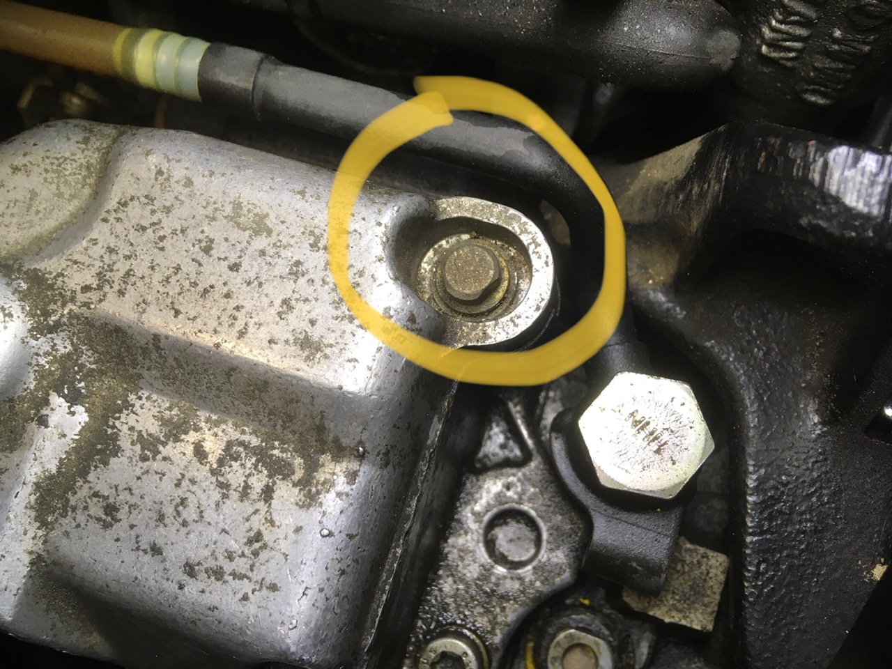

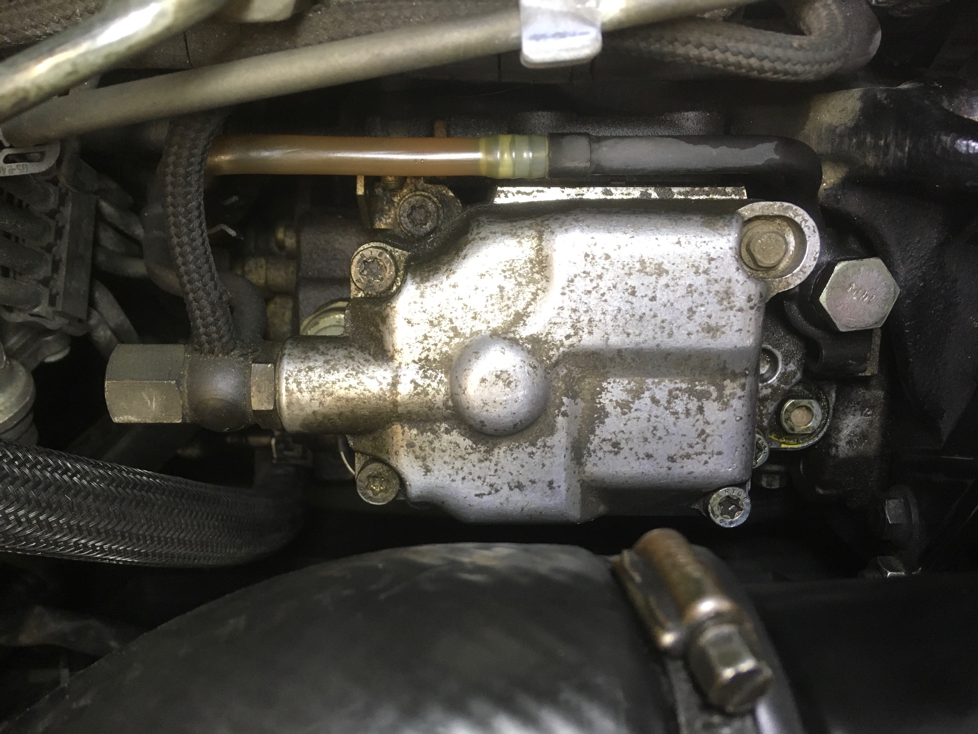

Nou de hammermod uitgevoerd.
Advies om dit met lopende motor te doen.
Had hem dus de verkeerde kant op gezet " IQ verhogen"
Hij startte dus niet meer. Laat het nu zijn dat ik de banjo bout per ongeluk los had getikt, dus denk valse lucht.
Na flink doorstarten niet aanslaan, toch maar de deksel van de pomp teruggezet en hopla starten.
Nu heb ik eens zitten stoeien met het verschuiven van de deksel en dit merk je echt wel.
Tegen verwachting in zie je de fuel quantity teruglopen, en ook het verbruik per uur.
Ik heb hem verschoven tot een verbruik van 0.10l/h of ongeveer 1000mV.
Maar dan begint hij echt slecht te lopen dus is veel te ver.
Maar... de turbo bereikt 200 toeren eerder zijn gewenste druk en trekkracht toename is echt wel te merken.
Lijkt me dus toch een brandstof probleem??
Toch maar een LMM proberen? Die dingen kosten gewoon 150 euri.
Aangezien de waste gate controleren niet echt een optie is omdat ik er niet bijkom.
