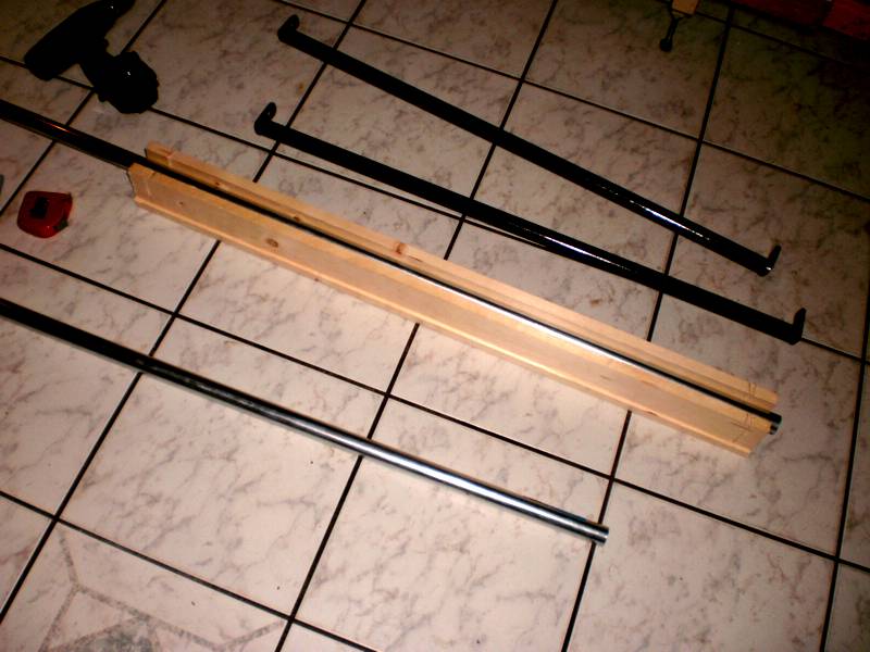

Aan bijde kanten is op de juiste afstand en onder de juiste hoek een sleuf ingezaagd.
Buis vastklemmen en zagen maar.
Ik zat met het proefexemplaar nogal te pieren om de hoek links en rechts niet per ongeluk tegen elkaar verdraaid te krijgen.  Het is immers een ronde buis.
Deze verstekbak is meteen handig bij het klemmen van de eindplaatjes tegen de buis, voor het eerste fixeerlasje.

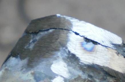

In eerste instantie lijkt zo'n lasje in het midden wel netjes:

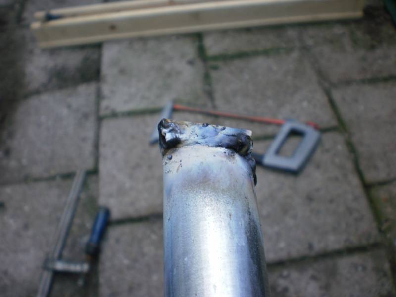

Totdat je zo'n las open maakt:

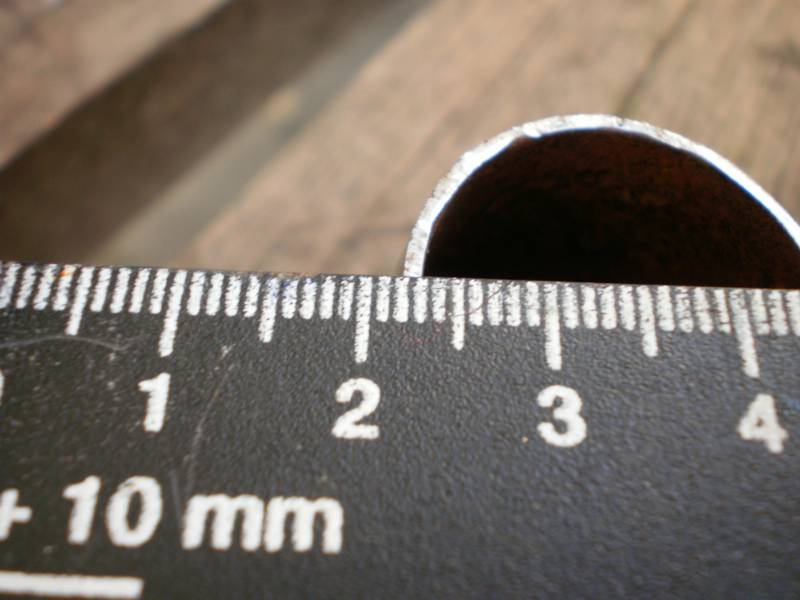

Is ook niet verwonderlijk gezien de dikte van de te lassen buis, een simpel elektrode invertertje en mijn gebrek aan ervaring.
Netjes doorlassen van iets onder de 2mm dikte is met een simpel lasapparaat vrijwel niet de doen.
Enfin met heel veel geduld en een lagere stroom verder gegaan.

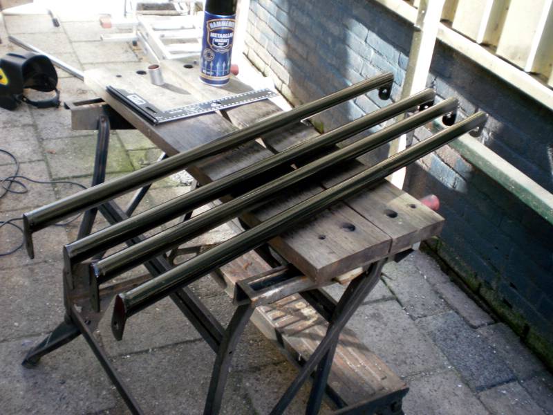

Hier liggen ze te drogen in het herfst zonnetje:

Maar waarom lager amperage als ie niet goed door last?  ;D
Citaat van: arjenT5R op 10-10-2010 20:18:37
Ik dacht dat we ze zelf moesten spuiten  ;D
mooi gedaan!
Met een hoger amperage loop ik het risico door die 1mm buis te blazen.
Met een lagere stroom kan ik langer op de zelfde plek zwalken.
Maar alstjeblieft corrigeer me als ik dat verkeerd zie, je hebt even wat meer ervaring.
