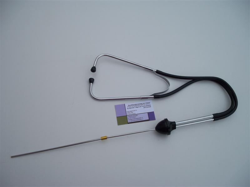

vandaag kwam een leuk en goedkoop pakketje binnen:
Gekocht bij http://www.gereedschapbestellen.nl/vmchk/-/auto-accessoires-gereedschap/gereedschap/motor-stethoscoop
voor 5,95 excl. verzenden.
Neus even verder op deze site, er is misschien wel meer leuks te vinden.
Enfin meteen uitgeprobeerd. Mens, wat werkt dit veel beter dan de "schroevendraaier tegen het oor" methode.
Op het motorblok: Per cylinder hoor je het verschil in klepgeluid glashelder.
Ook erg leuk om te testen of die ene reutel nou van je multiriem (spanner) komt of van je compressor of je distributie.
Bij wijze van spreken dan.
Meteen het "stokje" tegen een foute laptop harddisk gehouden. Die dingen zijn normaal te stil om verdachte geluiden goed te horen.
In een werkomgeving is meestal te veel omgevingsgeruis.
En ja hoor: kg kgg .... kg kgg .... kg kgg.
Had ik eerder moeten doen, een echte aanrader!

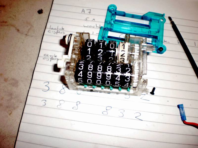

Dit beeld ziet Saskia al iets te lang:

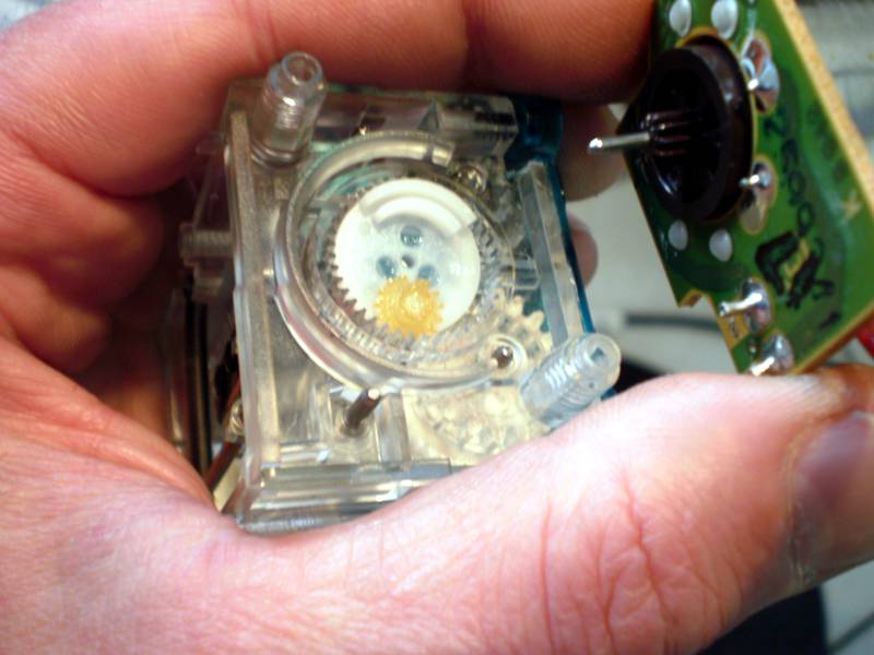

Het beruchte tandwieltje moest vervangen worden.
Neem op deze plek geen metalen, maar een kunststof tandwieltje, als je wilt dat de andere wieltjes het nog even uithouden.
ET levert die kunststof wieltjes voor de nette prijs van 20,-

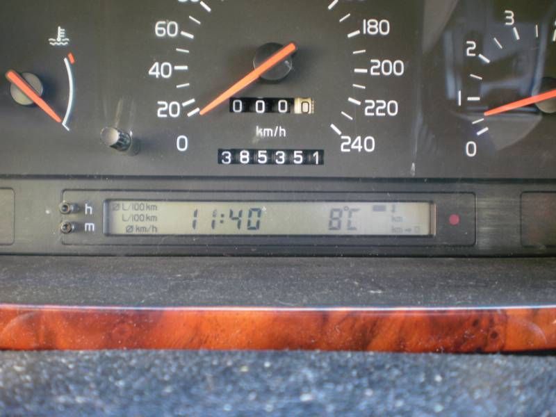

Via de OBD-I ledjes en knopjes en een duidelijke handleiding van Ludo de werkelijke kilometer stand uitgelezen: 388832km.
(A7 modus 5 code 1-1-1 en 1-1-2 in het kort).

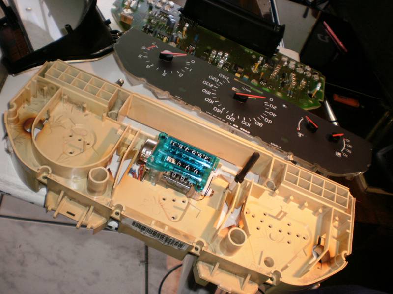

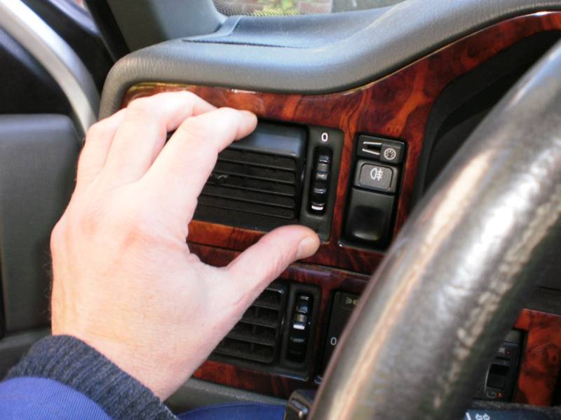

Dashboard er af. Her en der staat te lezen dat je de ventillatieroostertjes en via de zijkant met een schroevendraaier uit moet wippen.
De Vadis manier is sneller en krasveiliger:

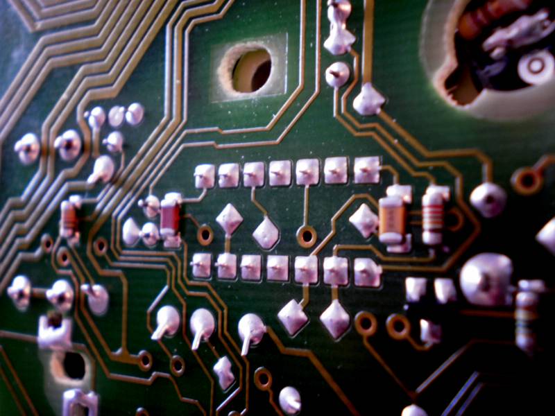

Tja als de klokkenwinkel er toch uitligt is het niet onverstandig het soldeerwerk te inspecteren.
Je ziet het eerste verval: Ringetjes tussen de pinnetjes en de eilanden. Op de print waren veel van dit soort slecte verbindingen te zien.
Alle zwakke plekken netjes doorgesoldeerd. Hopelijk bespaart mij dit een het bizarre vallende meters syndroom.
Klokkenwinkel helemaal open gemaakt.
De boosdoener:
Aangezien het verschil in kilometers gelijk stond aan een retourtje Kroatiƫ, het blauwe plaatje er ook maar afgehaald.
3000km. is makkelijker op de mouw van een overall af te leggen dan met een duim op het tandwieltje.

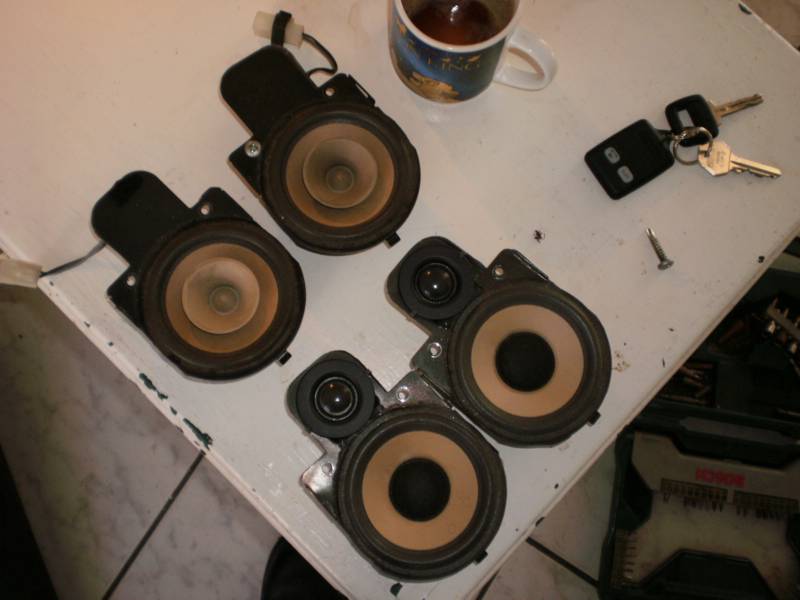

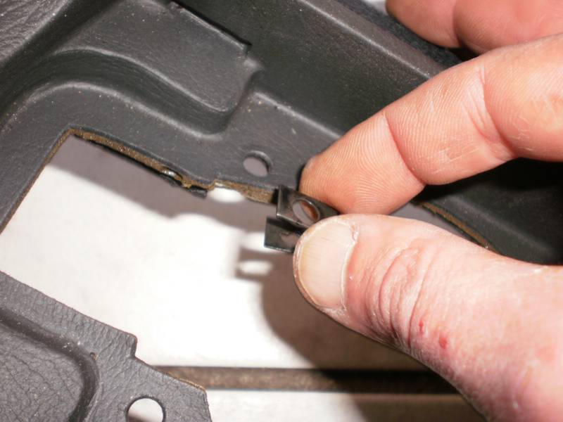

Meteen even de dashboardspeakertjes van Saskia vervangen door overgebleven exemplaren met de "jberg" tweetertjes.
Het is handig een voorraadje clipjes in verschillende maten te hebben voor dashboard herstel en bevestiging:

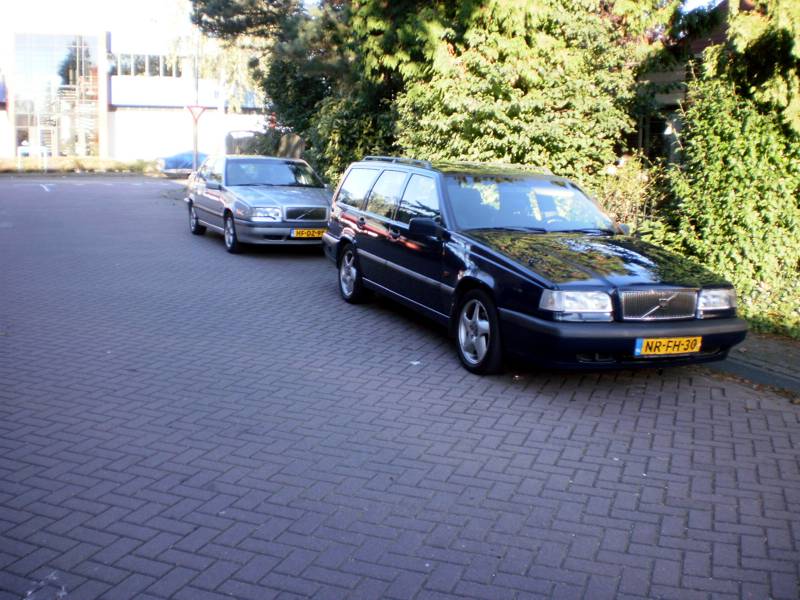

Ach ik dacht (laatste foto) je wilt vast dat rechtervoorspatbord nog eens zien. ;)
Door dat spatbord zag ik overigens dat een deel van mijn auto ooit overgespoten moest zijn.
Verschil is minimaal, maar bij het juiste licht zie je het.
Je zou wel niet zeggen dat die auto 4 ton gelopen heeft!
Citaat van: Vulk op 17-10-2010 20:33:17
De eerlijkheid gebied me te zeggen dat de achterste op bijna vier ton zit.
Maar van dichtbij mag hij er ook zijn. Inmiddels is het lakwerk roestvrij (zonder plamuur geknaai ;) )
Volgende lente de bodem maar eens schoonmaken en opnieuw tectyleren.
De voorste is een jonkie (277)
