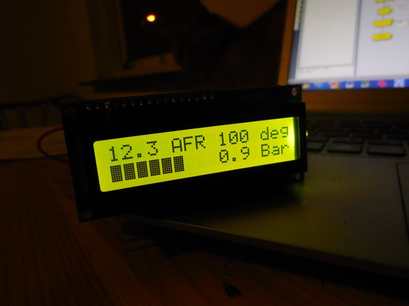

Komt waarschijnlijk in het linkerdeel van het middelste luchtrooster van de 70 of helemaal links. Zal trachten dat rooster niet helemaal te laten vervallen. Zie het dan nog maar mooi te houden. Leuke uitdaging. Wat gaat dat programmeren me makkelijker af dan een jaar geleden. Zit er nu lekker in.
Omdat de meetgegevens nu digitaal binnenkomen heb ik de software voor het metertje opnieuw geschreven. Het ie altijd wat gepiel om je code compact te houden. Het gebruikte processortje heeft maar 4096 bytes beschikbaar voor programmatuur. Zelfs de communicatie met de OBD poort is soort van klaar. Maar nog niet getest. Ehh nog niet klaar hoor ik dan te zeggen. ;)
Het metertje krijgt één op twee knopjes voor de bediening. De plek? Op het plaats van de meer/minder regeling van het luchtrooster dat deels komt te vervallen.
Ik werd vergezeld door een erg lieve logee. Hij mag drie weken bij ons logeren. Lief beest. Hij heet Broodje, Is niet klein en heeft enorme klauwen. Cavia Franz Joseph moet hem niet.
Geknustsel in progress:
Al wel met de echte berekeningen en routines maar nog zonder realtime communicatie met de ECU. Oh ja en dimbaar.
Het is de bedoeling dat je met twee toetsjes of een scroll wiel tussen de verschillende schermen kan navigeren.
Later komt er een ondersteuning voor memory kaartjes of USB stick bij voor de logging. Eventuele analoge inputs zoals Oliedruk of temperatuur kan ik middels de vrije inputs meepakken. Een beetje zoals Piet en Maarten het aanpakken, maar net even anders. En dat is leuk. Zo voeg je wat aan elkaar toe.

Custom symbooltjes komen nog. Zoals °C etc. Geeft net wat meer rust op het scherm en staat wat netter. Het gebruikte display heeft ruimte voor 8.
Ik vind dit soort projecten (ook wat jullie met die motronic 4.4 doen) toch echt wel supergaaf hoor. Kun je eigenlijk geen project meer noemen trouwens, is gewoon bijna professionele business. Diep respect  :eusa_clap:
