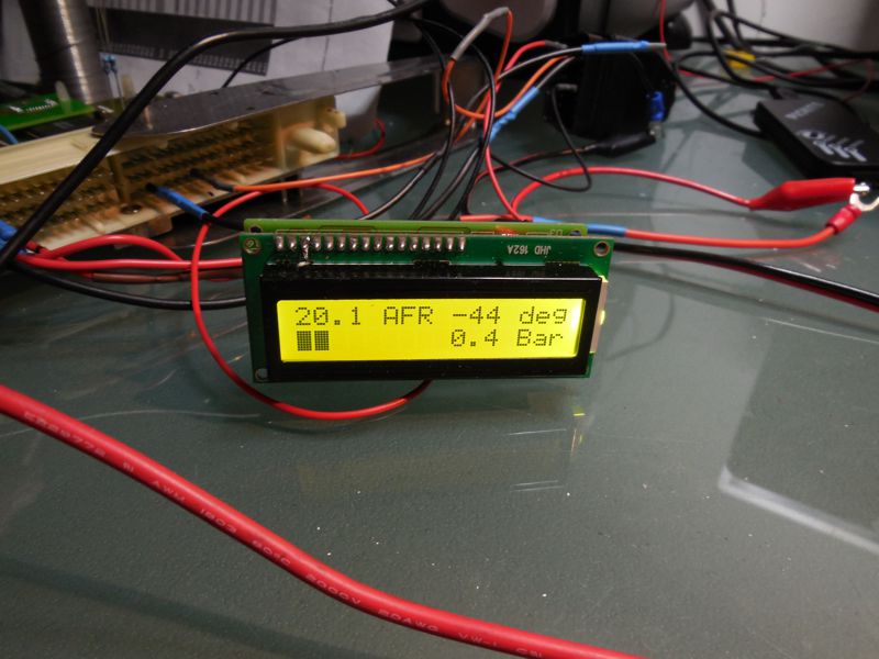

De communicatie tussen de ECU in dataspuwmodus en mijn ikwilalleswetenmeter werkt.
Ik kan niet anders zeggen dan dat ik hier heel blij mee ben. Het had eerst wat voeten in de aarde, maar achteraf is het simpel.
De communicatie tussen mijn metertje en de ECU gaat rechtstreeks. Dus zonder VAG-KKL kabel. Uiteraard even het ECU signaal van plm 12V door 3 gedeeld. Volstaat.
Ik zal jullie te veel technische details besparen. Maar even heel kort voor de techneuten:
125000 baud is te snel voor een PIC processor op 4MHz met interne UART. 62500Baud gaat prima. Een timeout per binnenkomende byte van 1ms werkt prima. Geen flowcontrol. Readstring[46] na het startframe op de seriele poort lijkt problemen te geven. Waarschijnlijk een te onregelmatig patroon in de pauze tussen de binnenkomende bytes. Nog niet zeker hierover. Mijn eigen routinetje geschreven en die werkt.

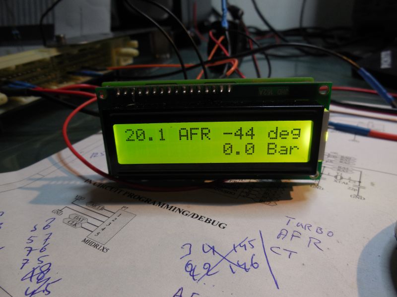

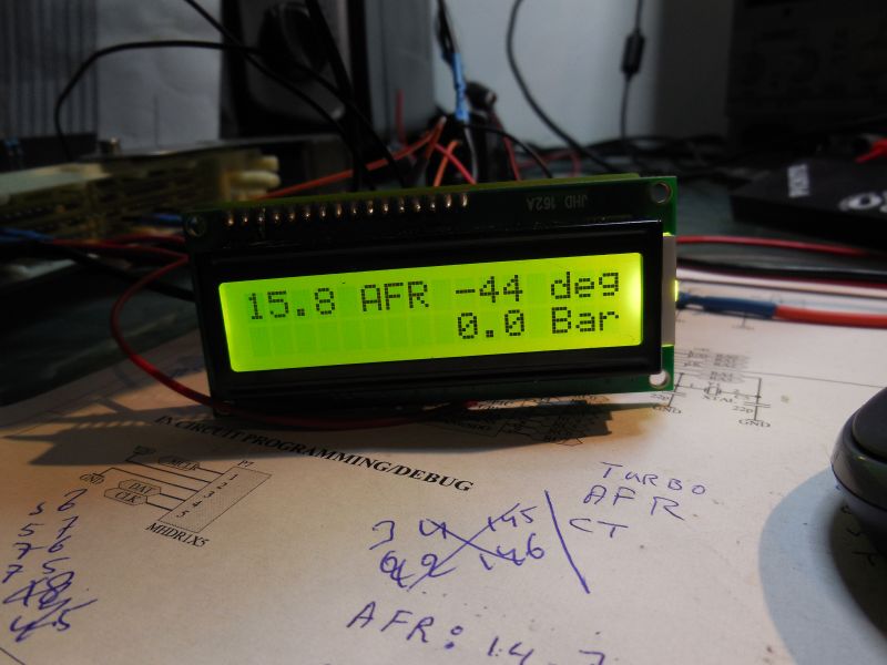

Ok dan maar naar de plaatjes. De ECU in de werkbank test modus. En met Turbotuner de test logging geactiveerd.
Multimetertje in de diode doormeetstand op de tankdruk ingang van de ECU die ik voor de AFR meting gebruik:
Voor de turbodruk een eveneens positief resultaat. Dan zie je naast de turbodruk rechtsonder een langer wordende balk linksonder.

-edit- de KVS temperatuur klopt ook, dat is de juiste waarde met niet aangesloten sensor.
