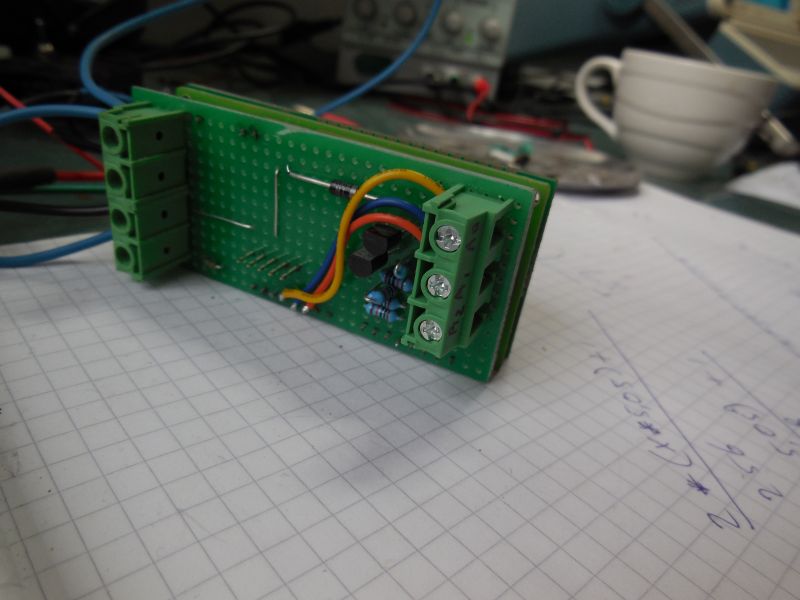

Ik denk dat ik er toch niet aan ontkom.
Ik werk met een stack van drie printjes:
Het display, de universele processor unit en de interface print naar de auto. Zit allemaal solide gestapeld en is compact door de opzet.
Maar ik heb een hekel aan experimenteerprintjes. Dit beeld stoort me gewoon:
Zal wel een afwijking van mij zijn. maar ik vindt zo een knutselplaatje naar.
Dus hier ga ik een echt printplaatje voor ontwerpen. No big deal. ;) en laten maken. Zo wordt het geheel wat professioneler.
Ik heb twee geïnteresseerden voor de ikwilalleswetenmeter. Zullen ook nooit mega getallen worden voor zo een project. Als er meer willen intekenen, kan ik het mooier maken. Wat niet krijgt: De inbouw in je ventilatierooster of waar dan ook.
Wat je wel krijgt is is een complete unit die je direct kan aansluiten op je OBD aansluiting en dimmerverlichting. Vier draden. Daarnaast blijven drie analoge inputs vrij voor EGT, oliedruk en temperatuur. Zelf te programmeren of in overleg met mij.
Mochten er meer mensen geïnteresseerd zijn hoor ik dat graag. Het gaat mij niet om winst, maar wat kosten delen als meer mensen het zelfde willen is leuk.
-edit- Werkt alleen met de volvospeed flash file. Eventueel kan ik die er op flashen om deze leuke mogelijkheden te hebben.
Tuning voor een ander zal ik nog niet doen. De reden: Richting de 260pk zal de MAF sensor clippen. eigenlijk al wat eerder.
En er is nog wat meer uitzoekwerk op dat vlak. Motronic 4.4 is een vereiste.
