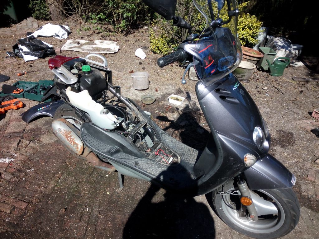

Al met al is het een leuk weekend. Gisteren de scooter van Saskia onderhanden genomen. Het begon met het schoonsoppen van het luchtfilter maar escaleerde wat. ;)
Het was ook hoogste tijd om de stat. regelaar en het gasklephuis van de 10V schoon te maken. Voor het reinigen van de stat. regelaar gebruik ik het liefst WD40, werkt sneller en effectiever dan remmenreiniger.

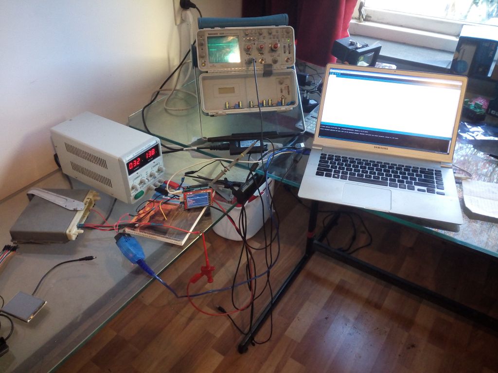

Daarna ging ik verder met de IWAW V3 en de communicatie met de ECU. Ik had dat wat onderschat. Een enkeldraads seriële verbinding is nou eenmaal wat complexer. Een goede foutafhandeling is ook van belang.
De ECU, IWAW, scoop en laptop maar aan elkaar gehangen om wat lekkerder te kunnen werken.
Na wat gedoe kreeg ik de communicatie met de ECU op gang. Om mijn werk te vergemakkelijken had ik het onderste deel van de IWAW meter maar tijdelijk getransformeerd tot mini datalogger. Werkte fijn.
Let niet op het moiré effect.

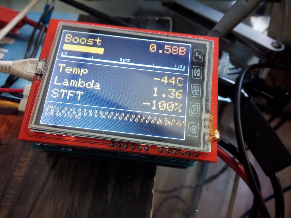

Omdat een 320*240 display door het hogere aantal bytes dat geschreven moet worden trager is dan een simpel tekst display, is het raadzaam alleen data naar het scherm te sturen die veranderd is. Dat komt de snelheid zeer ten goede.

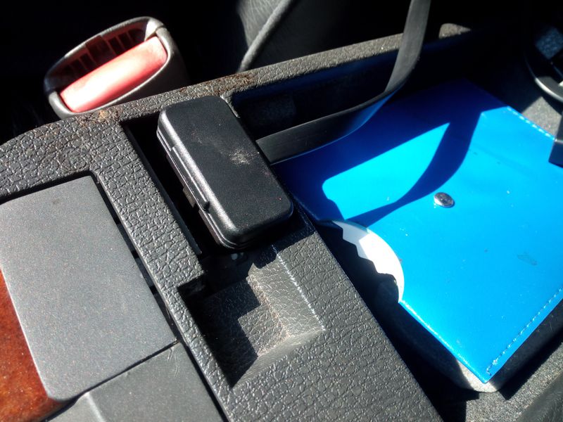

Zonder aanpassingen kan de armsteun bijna dicht. Al een stuk prettiger dan loggen met een normale OBD steker en de armleuning leunend op de kabel van de steker.
Nog netter zou het zijn de OBD plug van de auto iets omlaag te brengen.
