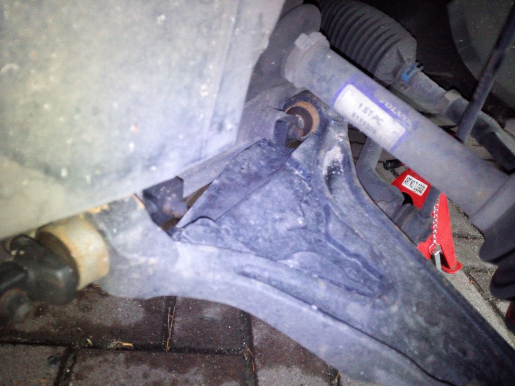

De plastic inserts van de draagarmen kunnen net wel of net niet langs het subframe knakken.
Twijfelgeval. Zekerheidshalve ze iets ingekort.

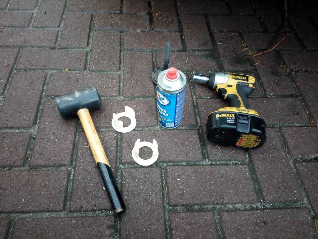

Plaatsing Ovlov inserts
Ze lagen al sinds oktober vorig jaar op me te wachten. Eigenlijk een klusje van niets.

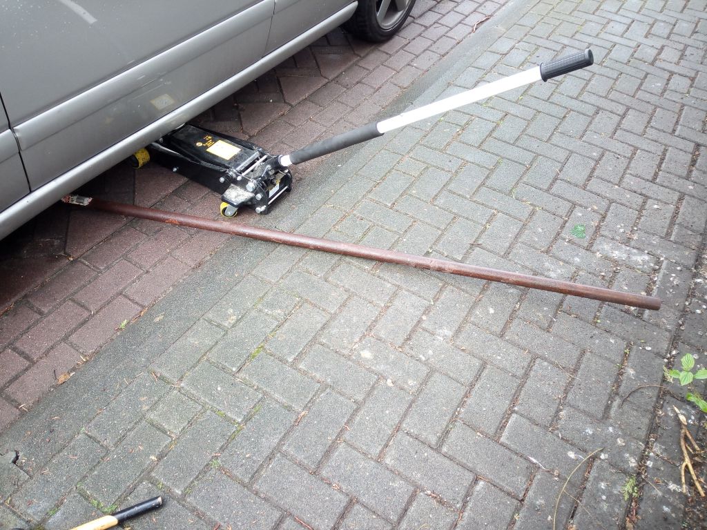

Doe er één tegelijk i.v.m. de uitlijning. Zorg voor een steunende krik onder het subframe als je de voorkant doen en een krik onder de kriksteun als je de achtersten doet.

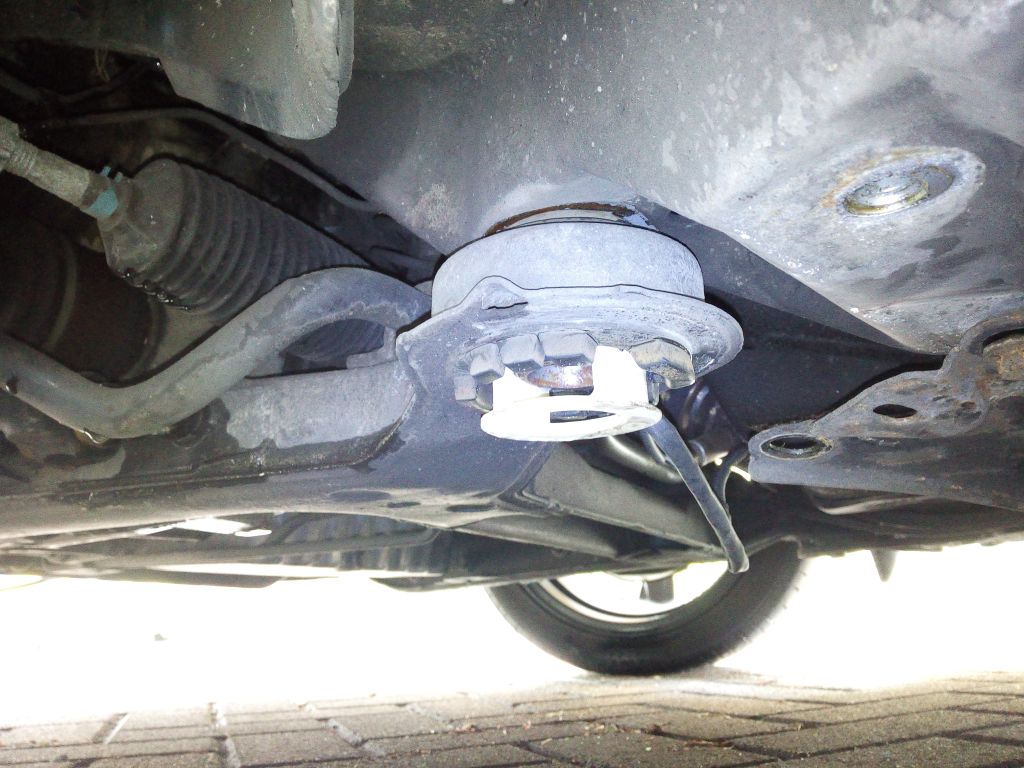

De linker subframe bout zat iets te los naar mijn zin. Zou ook een klonkveroorzaker kunnen zijn.
Bout er uit, plaatje er af. Wat rubber vriendelijk vet op de insert en in het rubber gespoten.
Met de hand er in gedrukt.
En daarna met wat subtiele tikjes met een rubber hamer de boel zo veel mogelijk naar binnen getikt.
Daarna kan je het plaatje en de bout terug plaatsten. Let op een goede centrering van het plaatje.
De bout links achter was de enige bout die duidelijk op moment was aangedraaid inclusief de zoveel graden extra. Die ging wat moeilijker. ;)
De overige bouten waren letterlijk als nieuw en konden opnieuw gebruikt worden. Die hadden nooit een fatsoenlijk aandraai moment gezien.
