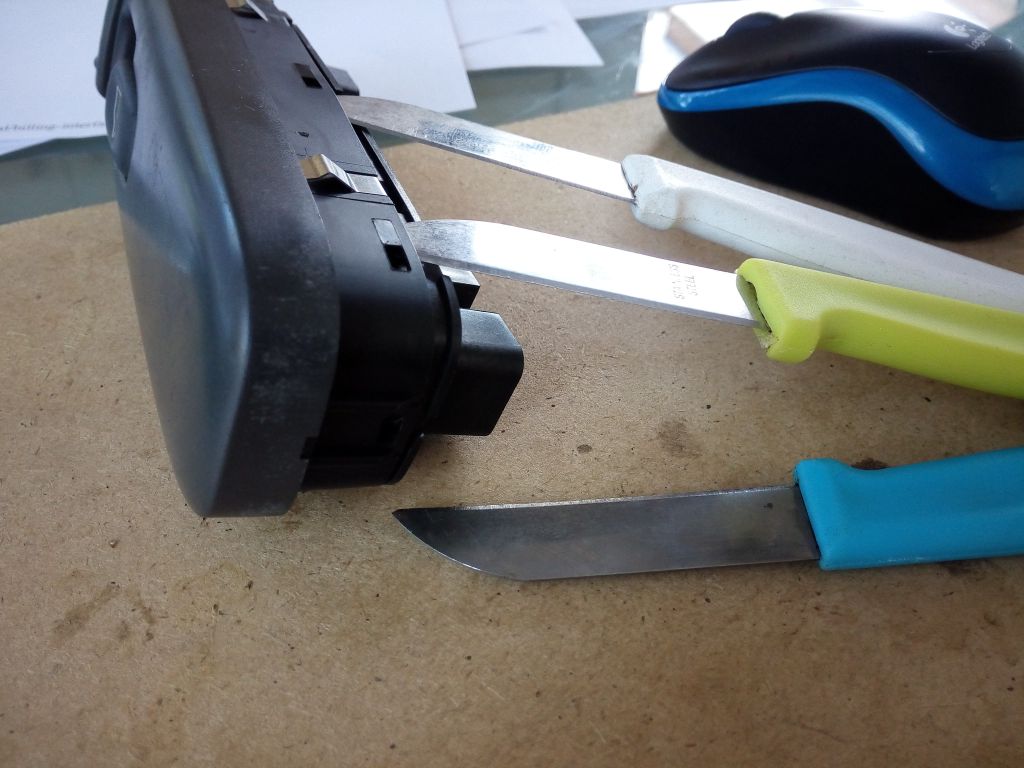

Raamschakelaar er voorzichtig uitwippen.
Klik de connectors los en laat die vooral niet in het deurpaneel vallen.
Maak de raamschakelaar voorzichtig open door met twee of drie aardappelmesjes de punten bij de "nokjes" iets op te lichten en het achterste gedeelte beetje bij beetje naar buiten te trekken.

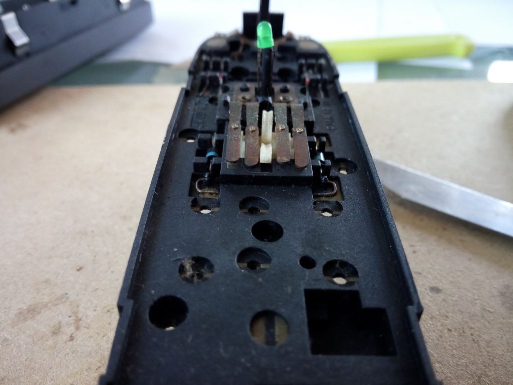

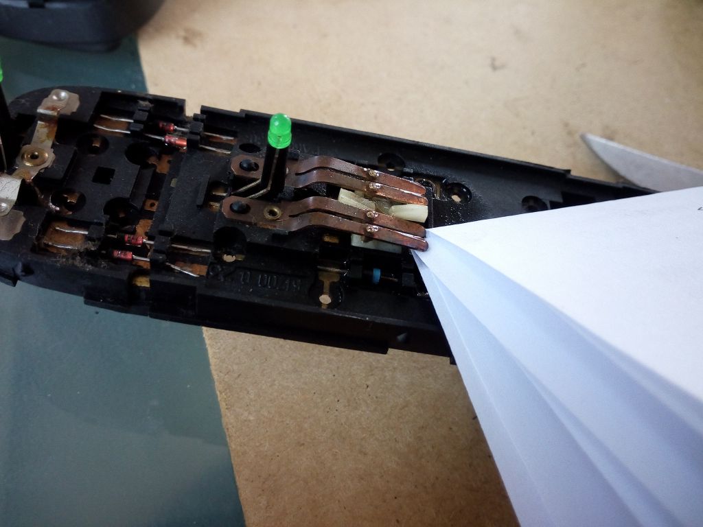

De eigenlijke schakelaar bestaat uit een viertal vingers die de contacten daar onder raken. De verontreiniging zit dus tussen de vingers en de contacten daaronder.
Spuit de contacten in met WD40, contactspray of pure alcohol. Het is heel belangrijk alle residu later te verwijderen.

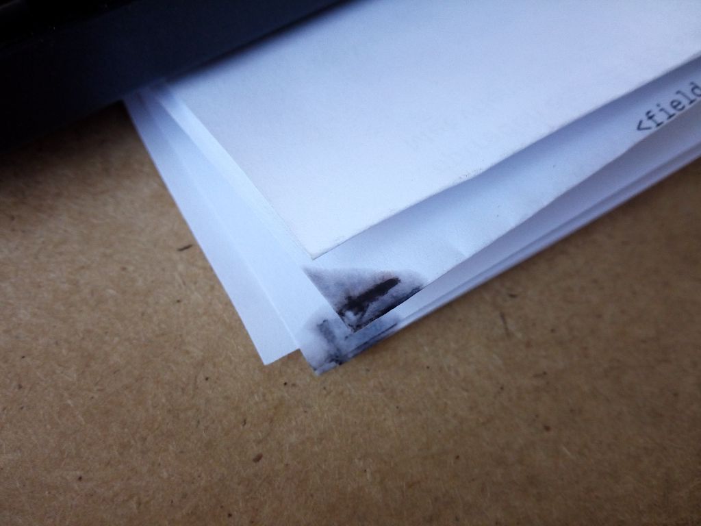

Met het teflon schuifje ongeveer in het midden kan je de contacten schoonmaken. De vingertjes zijn dan alle vier iets gelift. Een niet te dik dubbelgevouwen velletje papier is hier goed voor. Weer wat WD40 op de contacten en de behandeling herhalen tot er geen vuil meer op het papier komt.
Deze zooi komt er van af.

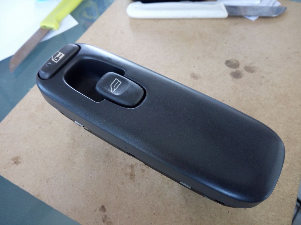

Verwijder met een schoon stukje dubbelgevouwen papier de laatste WD40 resten. Let op de positie van de schakelaars bij het herassembleren. De middenstand werkt het makkelijkst.

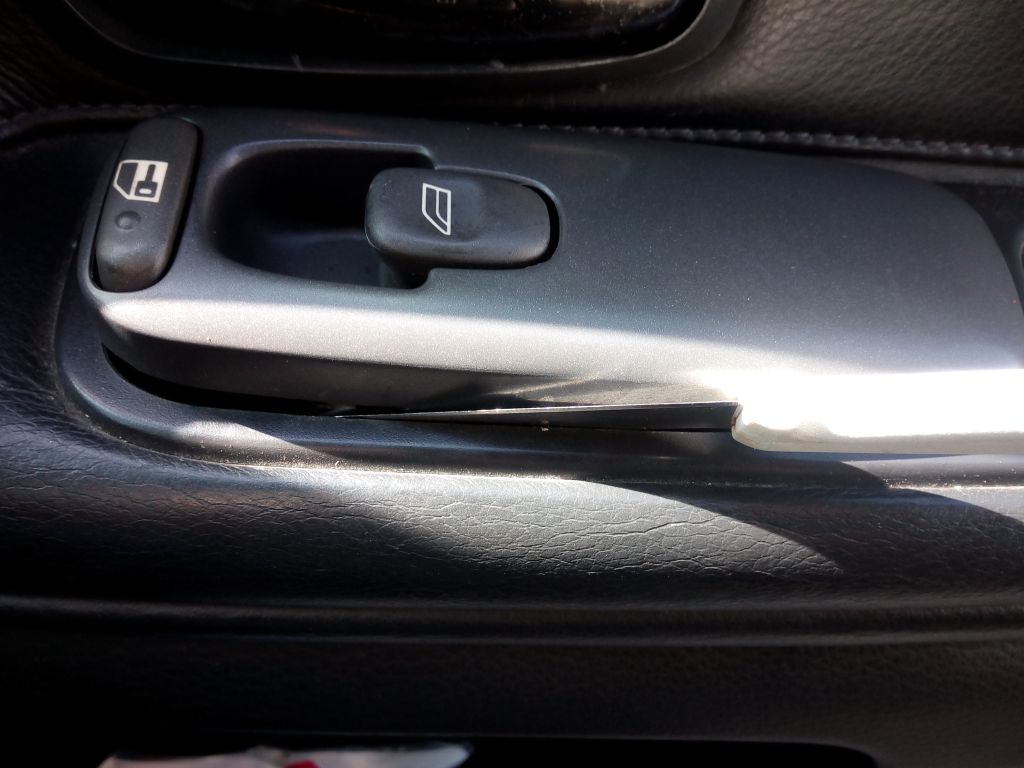

Meteen een mooie gelegenheid om de buitenkant schoon te maken.
Niet zo heel spannend allemaal, maar een dankbaar klusje.

Waar heb je buitenkant mee gedaan want dat oogt weer fris!
#6665
Met wat water en mijn nagels.
-edit- Water met wat soda gaat nog beter.

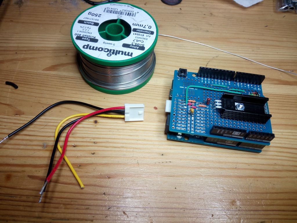

Met een eigen zaak heb je soms minder vrij dan je zou willen. Aan de andere kant: Er moet wel brood op de plank komen. Na een erg storende, door 3CX niet erkende bug in hun VOIP software kon ik eindelijk weer verder met de IWAW meter V2.
Op het Arduino bordje is een leuke shield gekomen. Shields zijn in de Arduino processor bordjes wereld, printjes die liefst 1 op 1 op het processor bordje passen. Deze shield noem ik een Motronic 4.4 shield. ;)
Dat ding bevat niet veel meer dan een goede bescherming tegen de pieken en dalen van het boordnet van de auto. Daar achter een 5V spanningsregelaar en een koppeling met de K-lijn van de ECU. Via die laatste komt de real time informatie binnen.
De koppeling aan de auto geschied middels een standaard floppy connector. Goedkoop en met een goede borging.
De communicatieroutines hebben nu nog niet al te veel om het lijf, maar zouden moeten werken. Een goede foutafhandeling moet ik bijvoorbeeld nog maken.

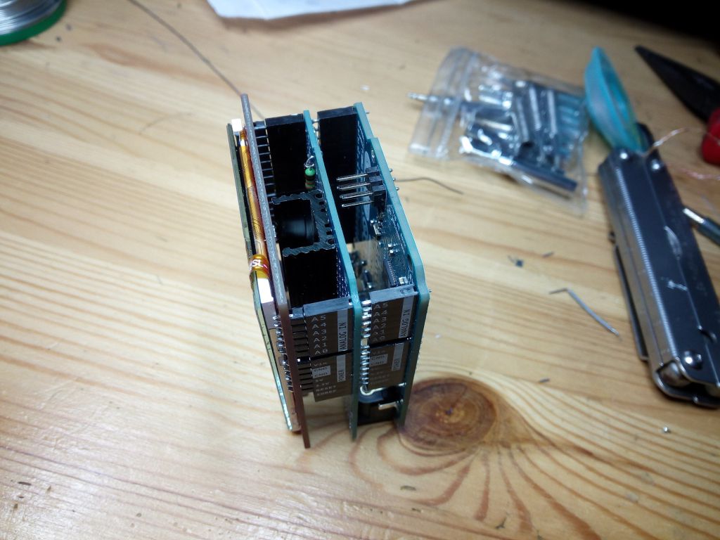

De koeling op de spannings stabilisator was een noodzaak. Dat ding krijgt ongeveer 2W te verwerken. Ook daar zijn weer modernere oplossingen voor, maar ik wilde het simpel houden. Vooralsnog.
De koeling had geen millimeter hoger moeten zijn.

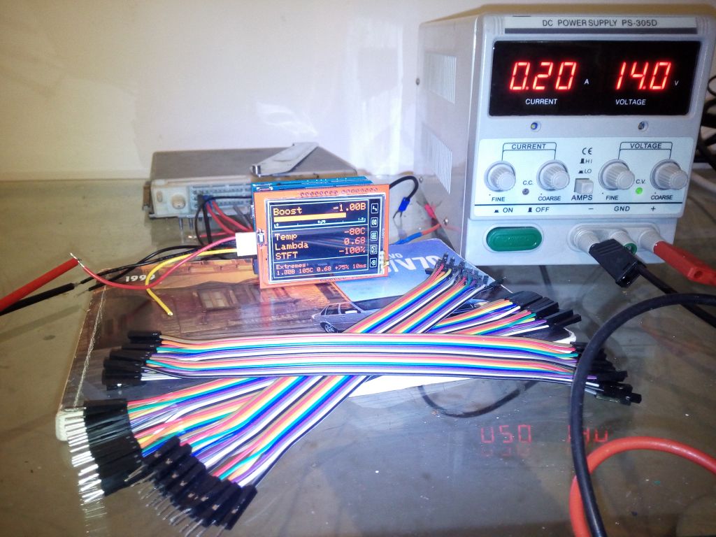

Touchscreen shield er weer op en testen maar.
Op de achtergrond zie je een ongeduldig wachtende ECU.
Op de voorgrond zie je wat heel handige testsnoertjes met male en female connectortjes in alle combinaties. Erg fijn bij het testen.
Morgen maar eens op de bench dataloggen en kijken of ik het touch gedeelte van het scherm ook aan de praat krijg.
