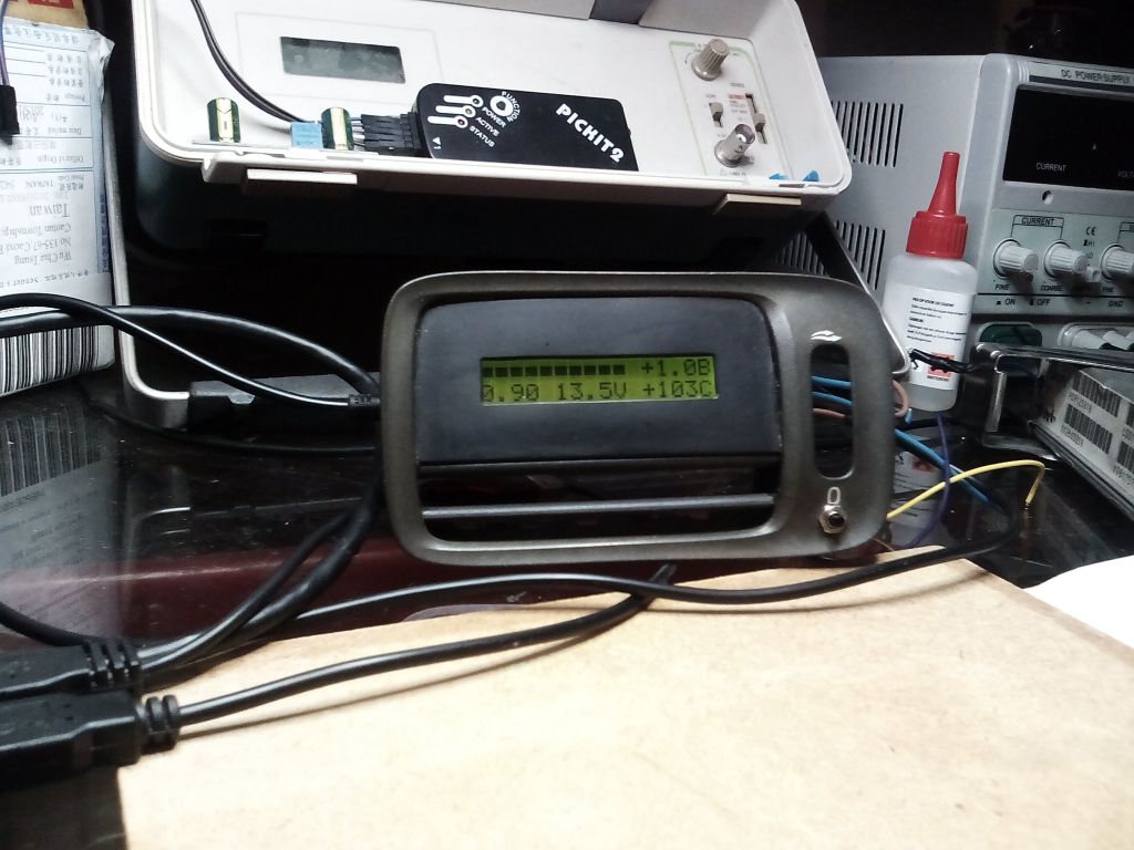

Mooi Yits. Nog een opmerking in trant van beste stuurlui ed ;) Kun je die IWAW meter niet met een L-opstelling maken? Dan neemt dat schermpje toch minder plek in en houd je meer werking over van je ventilatie? Het arduino board zet je dan haaks erop in de ventilatieaanvoer.
F-J? Ik vermoed dat het om een doodordinaire rat gaat die aandacht zoekt.  :eusa_think:
@Jeroen: Helaas zal ik hier geen ruimte mee winnen: Het Display zelf is net zo groot als het experimenteer printje.

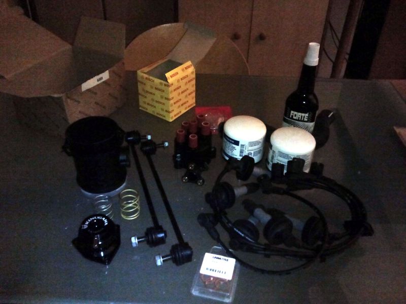

De grote LMM behuizing is even voor het idee/ Het juiste exemplaar komt binnenkort binnen, uit China. Het is er één bedoeld voor de BMW 740i/840i en Z3 serie. Bega niet de blunder die ik maakte. Er zijn veel varianten. Let op! Met de 740i/840i aanduiding is de kans groter een exemplaar te vinden waar onze LMM in past.
Verder zie je wat gewone dingetjes, een instelbare Kinugava BOV met een wat zwaardere veer al gemonteerd.
De R krijgt nog een motor flush, heeft ie recht op. Nrfh heeft zo een flush jaren terug gehad en dat deed hem zeker geen kwaad.
Verder nog een koelslang die ik in één van de roffels nog moest vervangen, ik geloof Nrfh en een voorraad carterplug ringetjes. Luchtfilter en twee bobines en een setje 10V bougies komen er nog aan. De koudere NGK bougies voor de R zoals aanbevolen door Marco zitten nu op 30dkm  :eusa_clap:

Wel even een opmerking en kan zijn dat het beeld verkleurt door de foto; ik hoop dat je wel de aluminium carterringen van 18mm hebt gekocht en geen koperen ?
Citaat van: Dirk342 op 13-12-2015 07:19:58
Oeps! Dank je helemaal geen acht op geslagen. Het is koper. Ze kunnen de kliko in.
Joram
Waarom geen koperen ringen als ik vragen mag?  :eusa_think:
Citaat van: Joram op 13-12-2015 13:54:49
Koper op een aluminium carterpan vreet op elkaar in (galvanische corrosie door potentiaalverschil  :eusa_angel:).

Deze ik wil alles weten meter ziet er Übercool uit :-)
