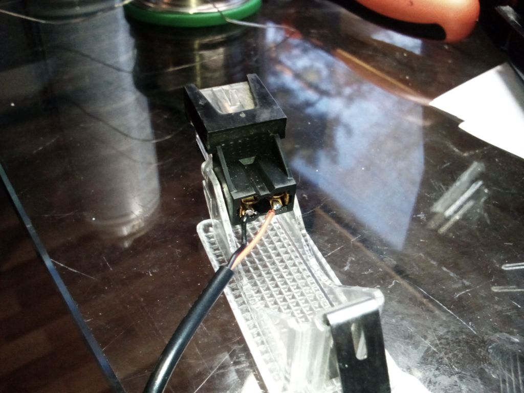

In navolging van Big Ben ook maar zo een instapverlichtingsdinges met Volvo logo ingebouwd. Hij was op zijn beurt weer geïnspireerd door Dopie.
http://www.volvo850forum.nl/index.php/topic,12542.msg1634892.html#msg1634892

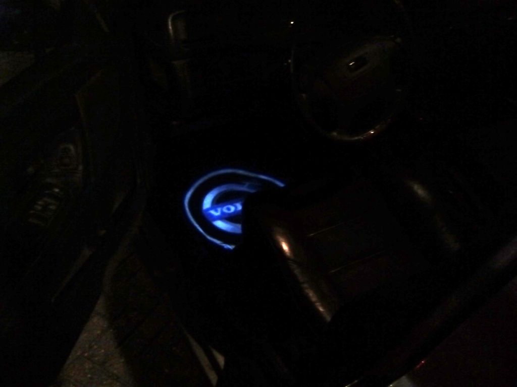

Normaal projecteert zo een LED het Volvo logo op straat als je de deur open doet.
Ik heb er voor gekozen de led juist als instap verlichting te gebruiken.

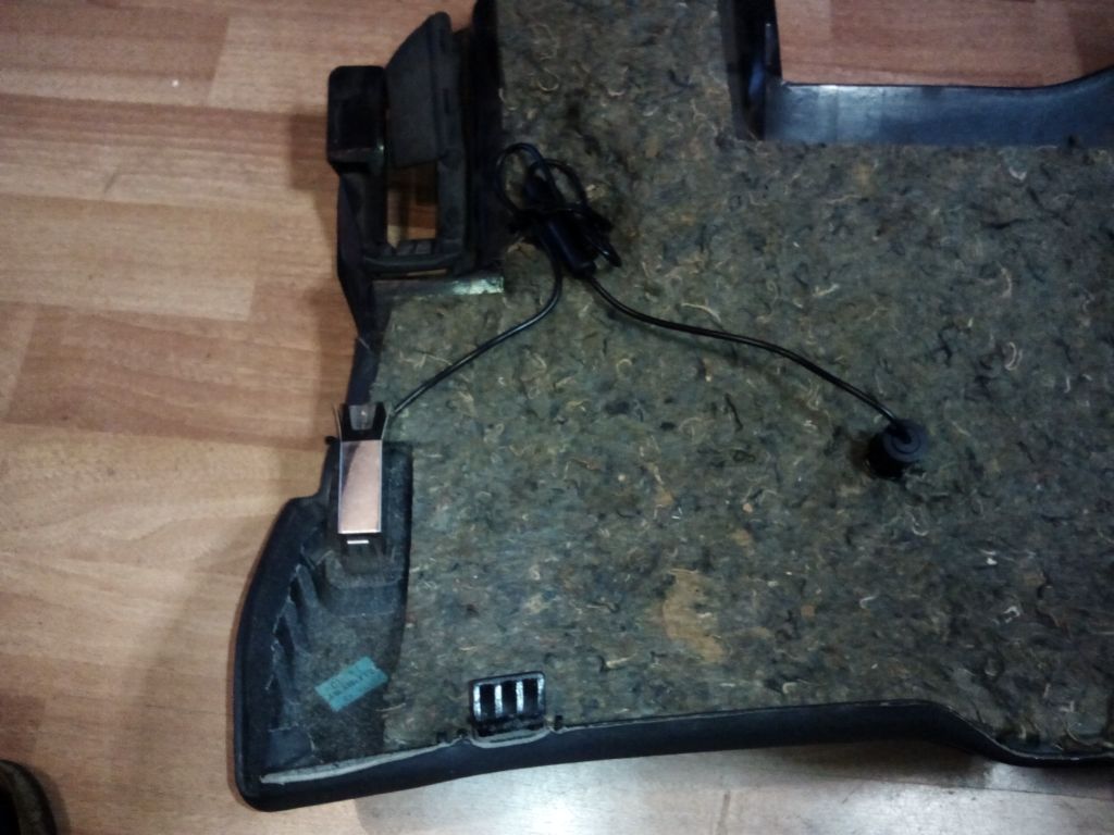

Eerst het lampje uit de bestaande instapverlichting gehaald. Dat zou immers storen. En de draadjes van de LED projector er subtiel aan vastgesoldeerd. Zorg er voor dat je draadje alvast door het gat in het schopbord loopt.
Het was even zoeken naar de juiste plek in het schopbord voor een mooi centrale verlichting.
Het volgende plaatje doet de werkelijkheid geen recht aan. Mijn matje lag er wat rafelig bij en ik had mijn schopbord er aan de rechterkant niet goed inhangen.
Een erg leuk effect!

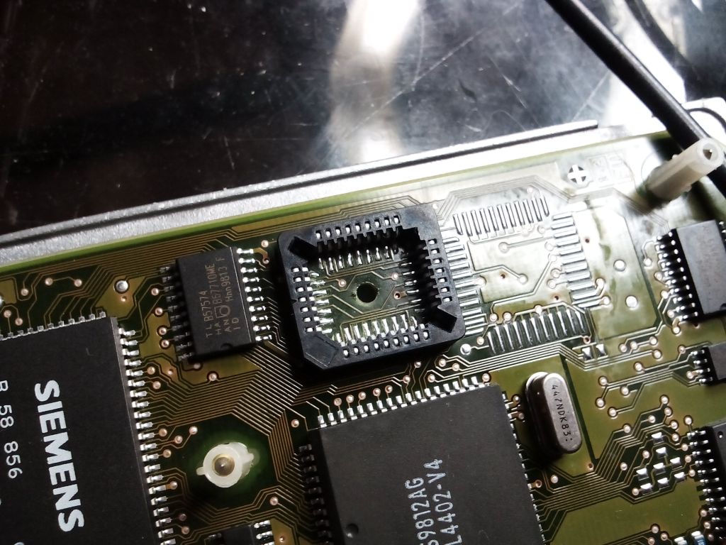

Gisteravond nog even tijd gevonden om een ECU te prepareren voor Ostrich gebruik.
Oude eeprom er uit en voetje er in.
