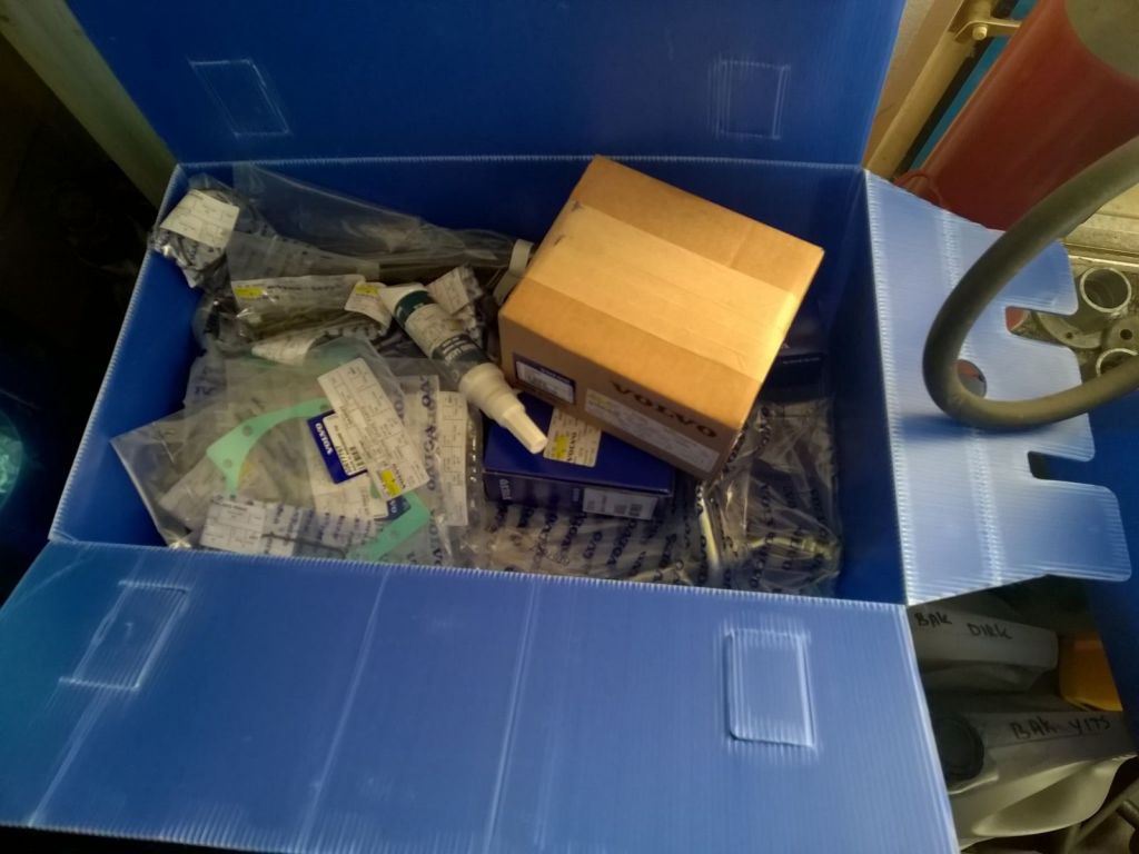

Heel veel spulletjes zijn er binnen gekomen.
Hoppatee weg er mee.

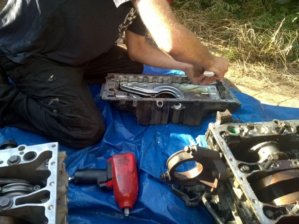

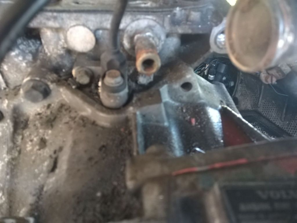

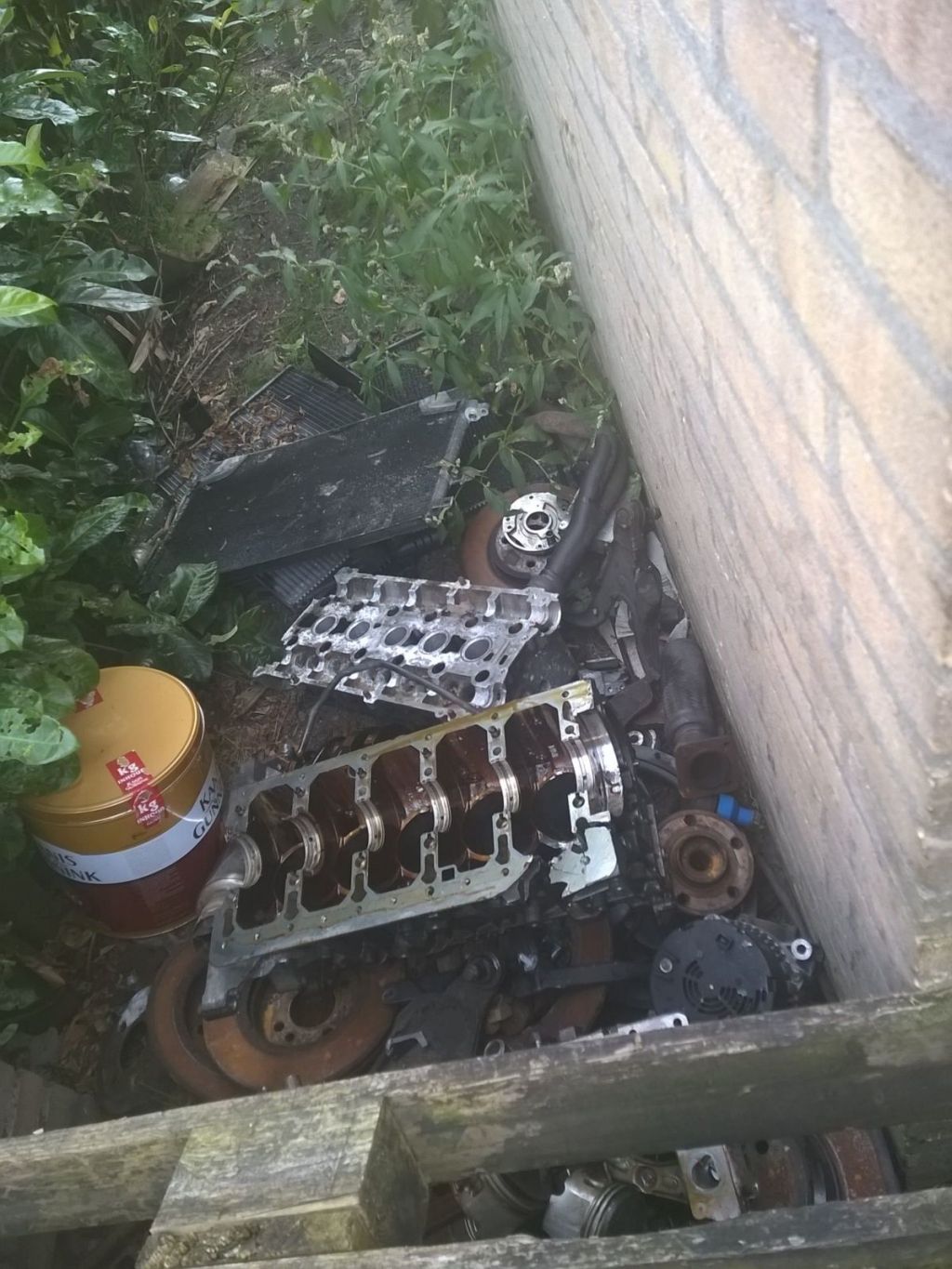

Wat was er veel mis met mijn roffel toen ik hem kocht. Helaas bleef dit door gaan. Een 850 motor met vermoedelijk 5 ton op de teller was niet het enige. Over de overige mankementen heb ik al genoeg getypt in het verleden. Dit kwamen Dirk en Ronnie tegen:
Met wat minder bouten zit de bak ook wel vast moet iemand gedacht hebben.
Wat motorleed.

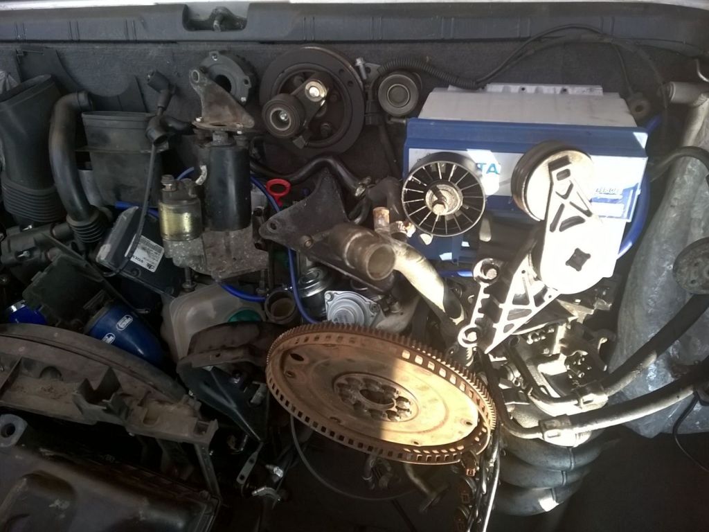

De kofferbak van de V70 raakt aardig vol.

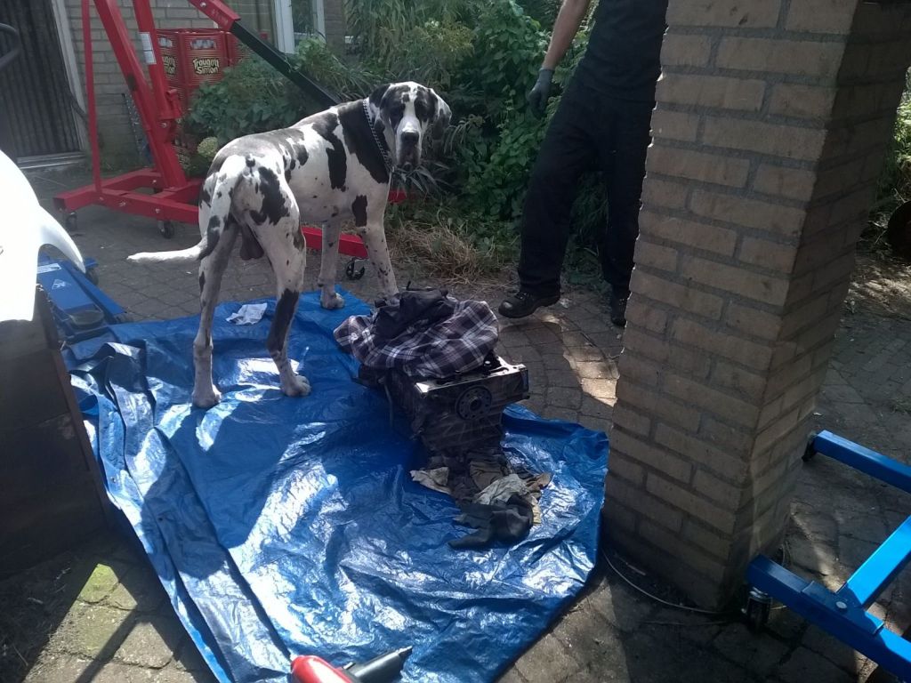

Lummel en het oude blok.
Er is niets fijners dan naast een oud blok gaan liggen.

We hebben er ook zin en zijn blij dat we er nu, eindelijk, weer aan kunnen werken.  Nu de motor er eenmaal uit is gaat het allemaal vrij snel.  Met Lummel was wel even lachen; ik loop naar de achterkant van de auto toe en de hond zit mij op de een na laatste foto zo aan te kijken van 'waar ga je nu weer heen ?'.  Vervolgens ziet hij dat ik onderdelen achterin de koffer leg bij de auto en gaat hij naast het blok liggen, een van de buurmannen (erg aardige mensen en niet die slome hufter waar we altijd problemen mee hebben) kwam even kijken en had mij allang gezien, die beste man is gek op Lummel en dat is geheel wederzijds maar nu liet die slome hond ineens zijn tandjes zien naar hem, terwijl Ronny erachter staat ;D ;D.
Net alsof hij het blok aan het bewaken was, totdat ik er weer aan kwam lopen de tuin in ;D ;D en toen moest hij de kriebel gaan halen bij de buurman...

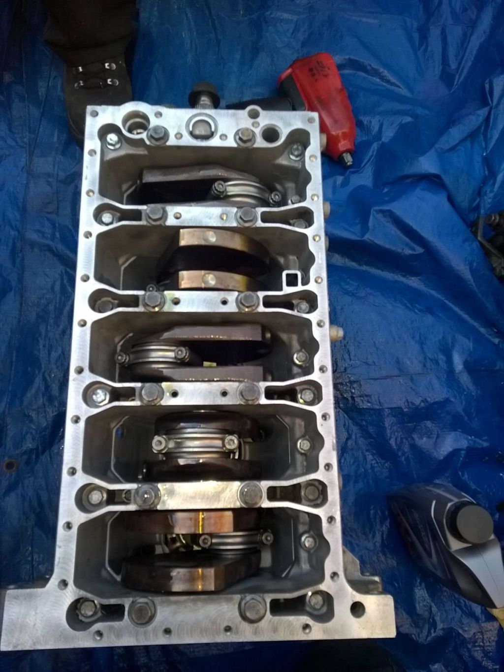

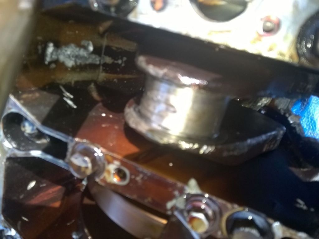

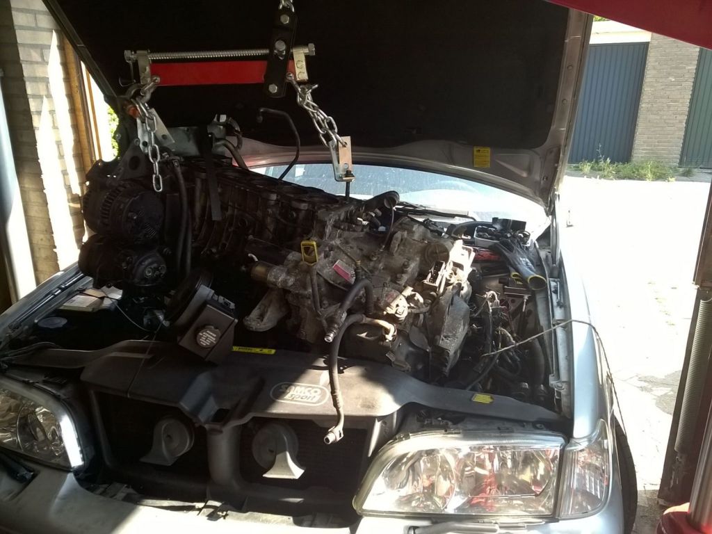

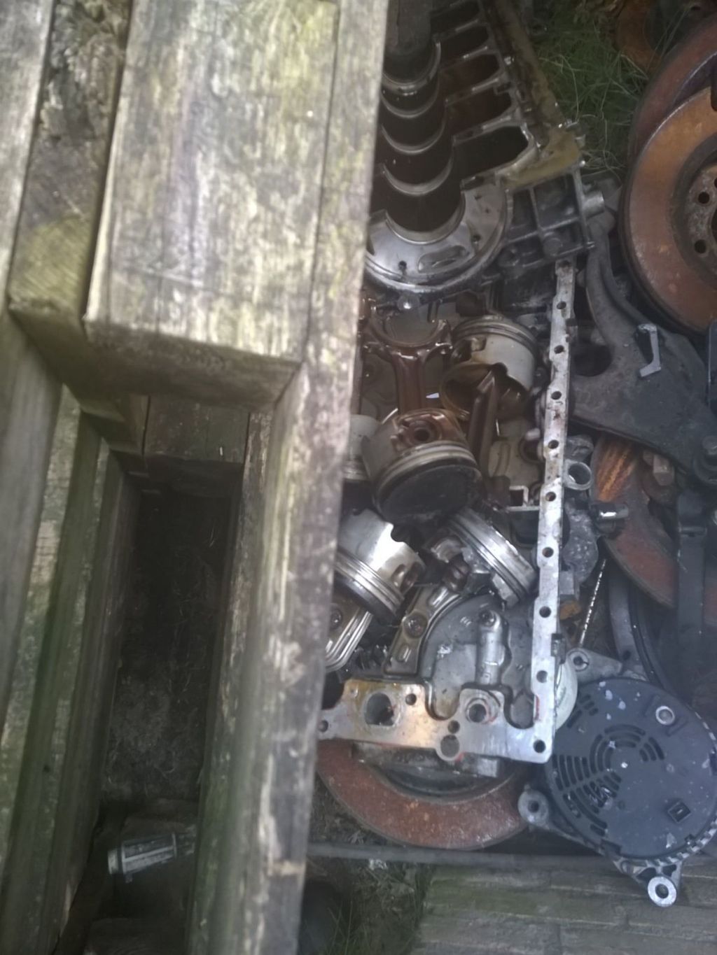

Maar we hebben idd wel wat aangetroffen wat zo niet hoort; bout 'vergeten' in de bak, onderin de laatste bout van bak en blok is ook al iets raars ingekomen (SW17 ipv 14 op een erg lullige plek), steun achterzijde startmotor compleet weg (komt er dadelijk wel weer meteen op, heb er nog eentje liggen), oliepomp totaal in snot gelopen (wat dus ook de oorzaak was), erg rare breukvlak op de drijfstang, pistonpen gewoon los in het carter en niet in de zuiger.  De rest van de 4 cilinders allemaal perfect en lagers gewoon gloedjenieuw van die 4 cilinders.  Totaal niets aan te zien, het is echt fout gegaan op cilinder 1.

Ik snap nog steeds niks van die pistonpen en zuiger.
Techneut, geen dichter.
stefanhuijser
Pistonpen los in het blok? Hoe is dat in hemelsnaam mogelijk?

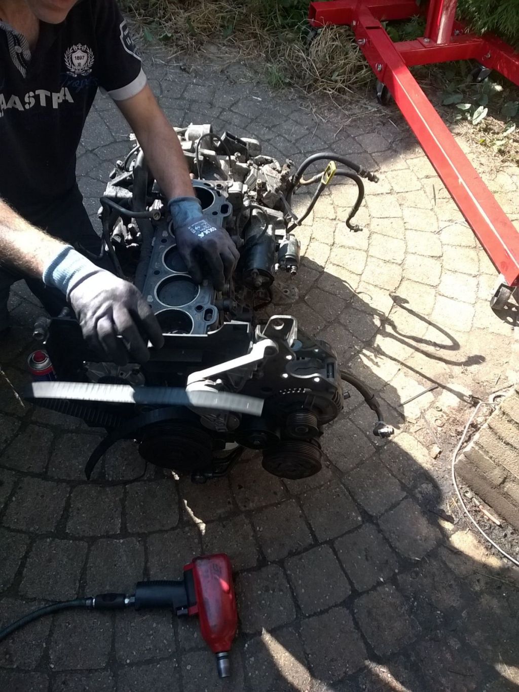

Weer een updateje aan de hand van de foto's uit Nijmegen.
Mjam:
Ronny:

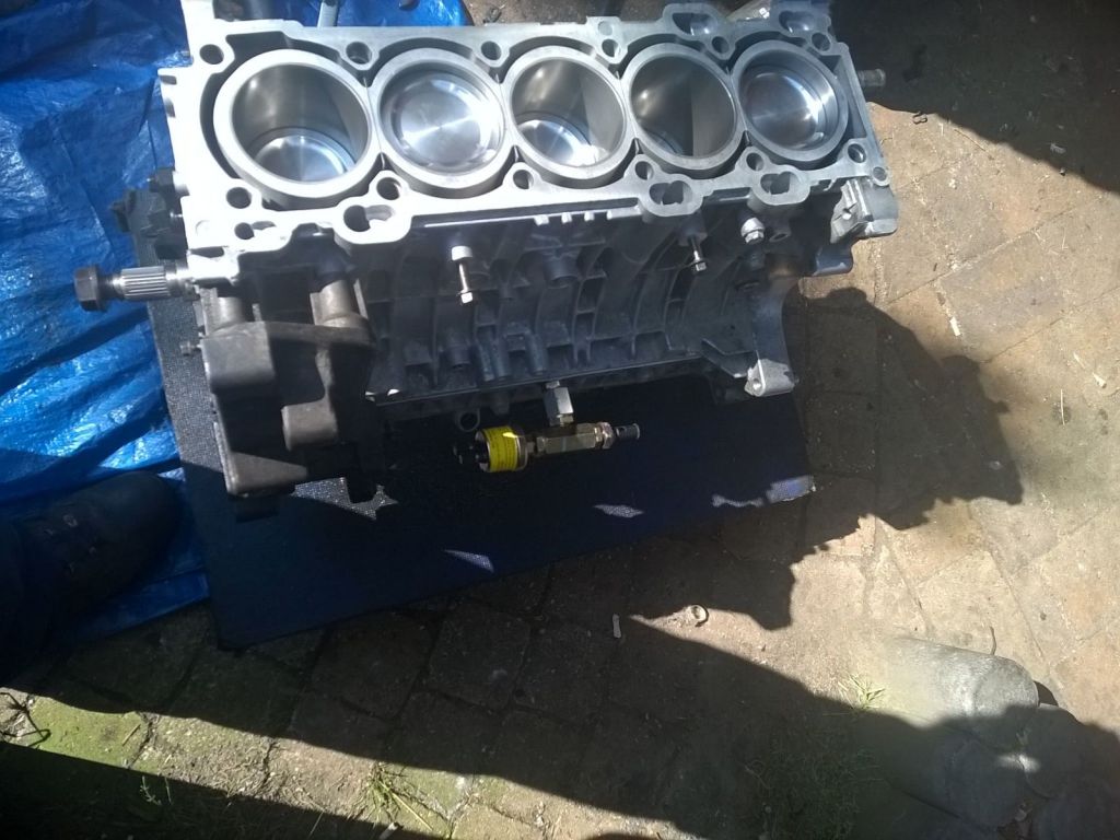

Met het "torentje" zullen de oliedruk en temperatuur worden gemeten.
De oude zooi. Let op het uiteengereten blok.

De heren zijn flink opgeschoten.

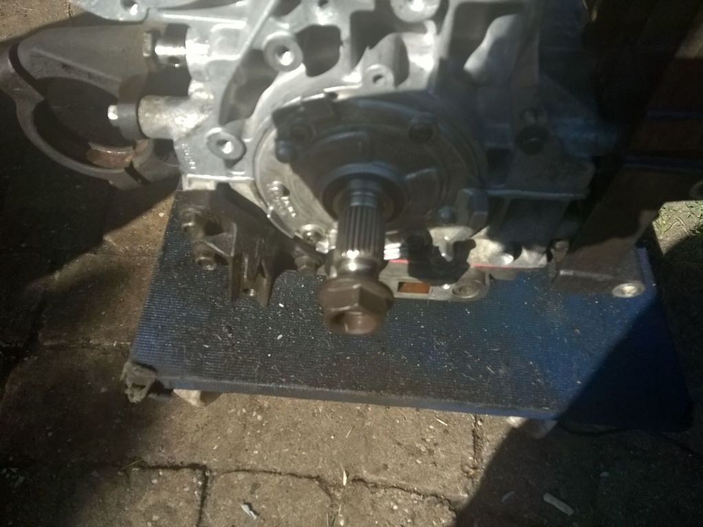

Zoals al gezegd vinden wij het beide heerlijk om te doen.  Er is niets mooiers als een blok, van scratch af, weer helemaal op te bouwen tot een perfect draaiend blok.  En ja, ook wij komen soms voor verassingen te staan maar altijd, in overleg, kunnen we het goed oplossen !

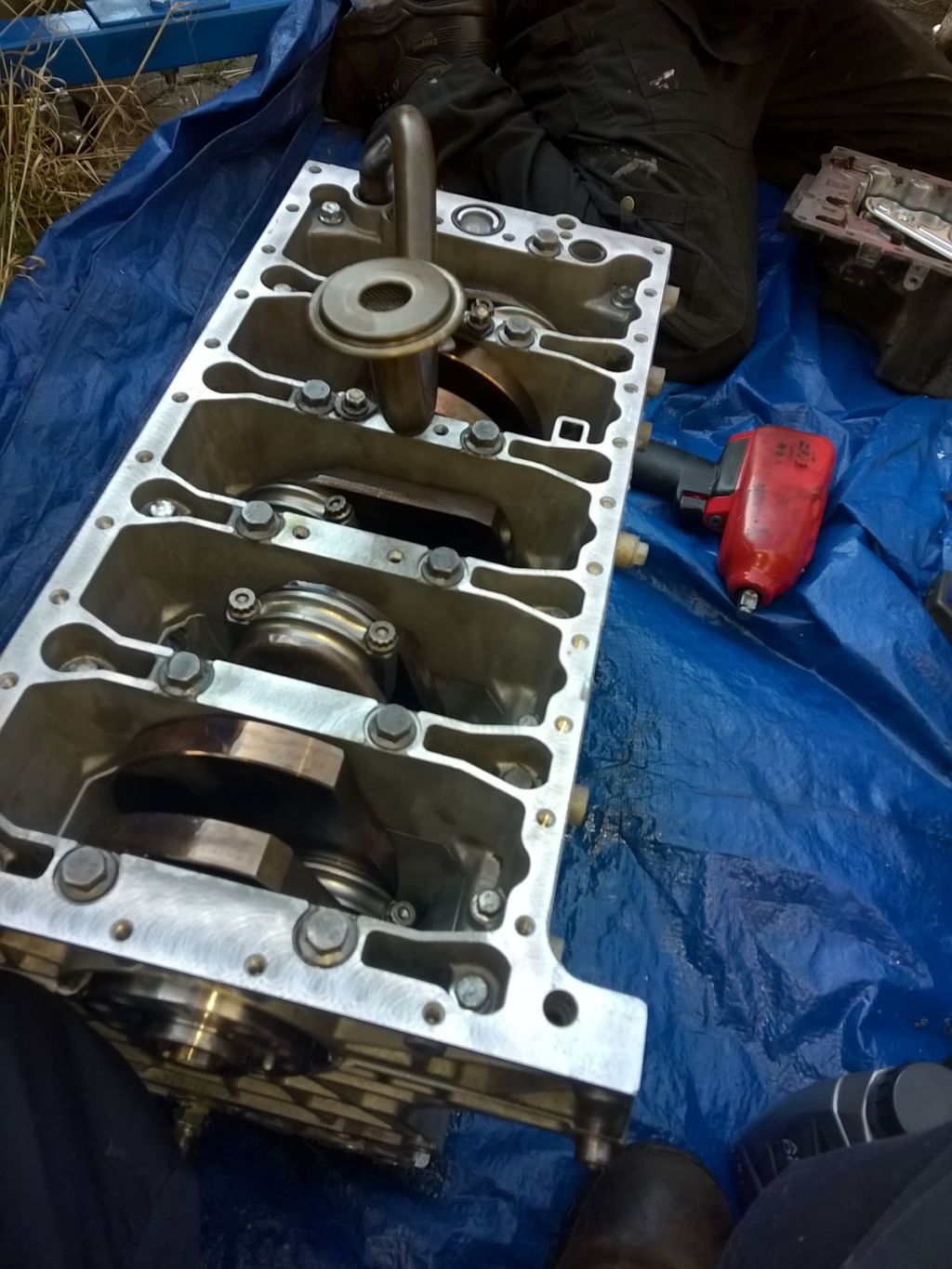

Voor nu zijn we zover geĆ«indigd dat het onderblok klaar en dicht is, op de achterste krukaskeerring na.  Die gaat er morgen als eerste in en dan krijg je het (voor ons) echt leuke werk; kopje er weer op en op moment, de beste nokkenassen erin (heb er momenteel 6 liggen), nieuwe stoterbussen erin, klepdeksel er weer op (op de goede manier), distributie er weer op, waterpijp er weer op, etc.
