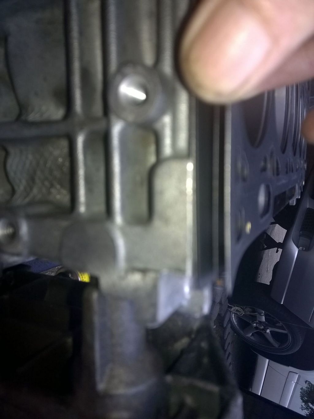

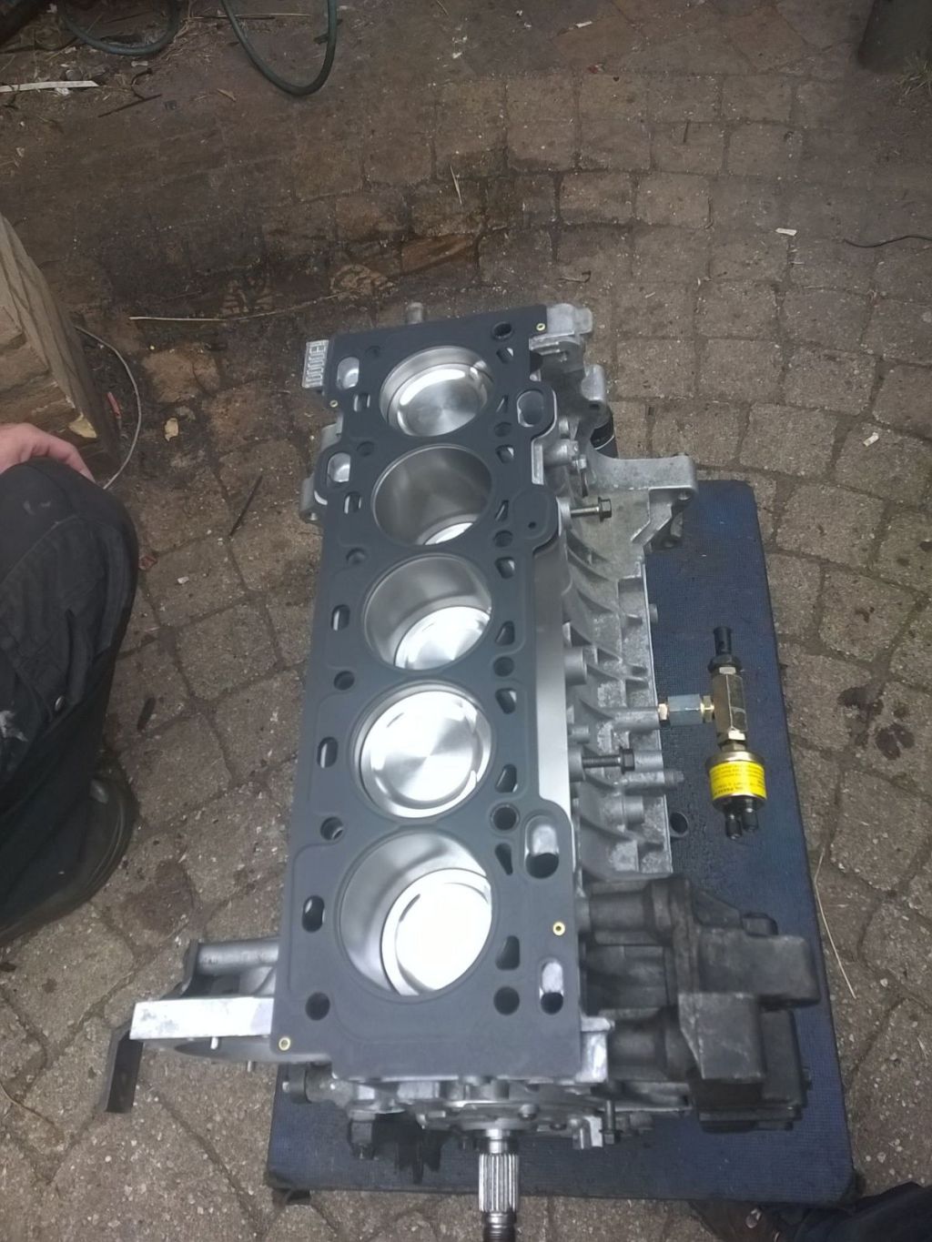

De stalen koppaking,
oogt bruut en bestaat uit drie lagen:
Het wordt weer een geheel.

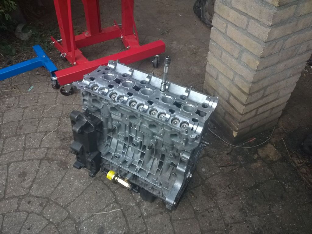

Drievoudige bovenliggende nokkenassen, vandaar de dubbele motorkap.
Weer zo een heerlijk plaatje.
Porno, it is!

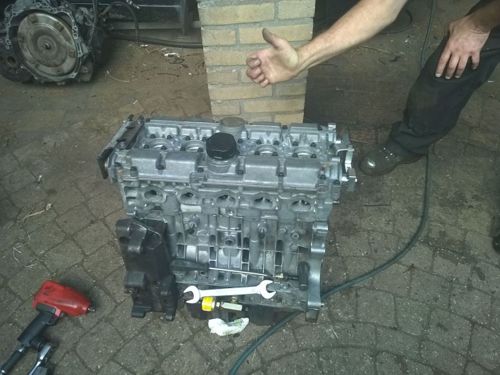

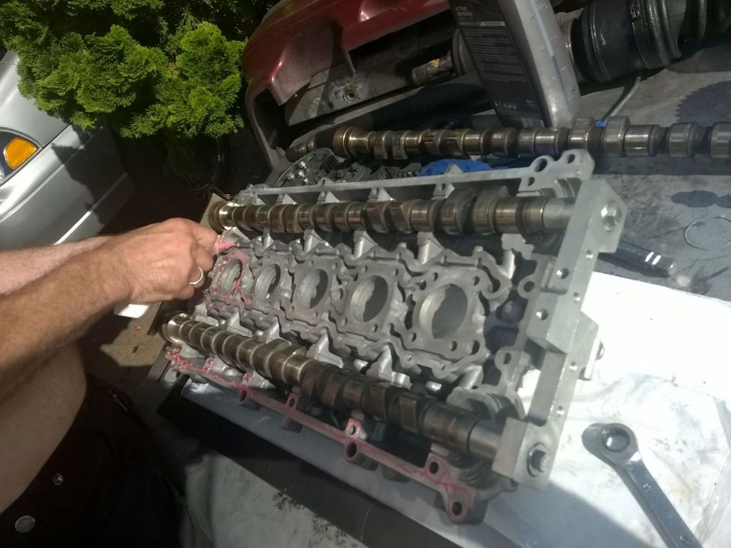

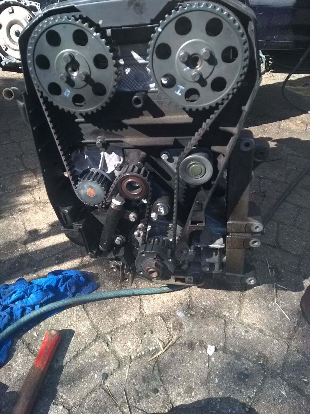

Ondanks de hypo van vanmorgen ging het vandaag gewoon allemaal erg lekker ;D. De beste nokkenassen van 6 stuks eruit gezocht met de hoogste kleplift / hoogste nokken. Kop weer gemonteerd en op moment aangetrokken.  Wou nog even kijken of ik die 60Nm en 130 graden met de linkerarm kon trekken (zou dat normaliter nooit doen want ben rechts) en zelfs dat ging goed  :eusa_dance: :eusa_dance:.  Erg fijne opsteker voor mijzelf !

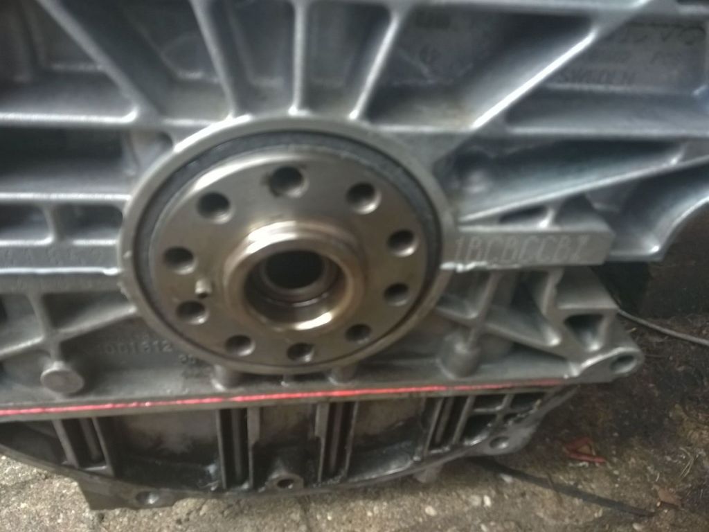

Klepdeksel en nokkenassen er weer in, nieuwe stoters erin (dagje in de olie laten staan), al die k*tboutjes op 18Nm aangetrokken. Achterste krukaskeerring er weer in en starterkrans er weer op.  Distributie compleet erop, waterpijp weer gemonteerd aan achterzijde van het blok.  Uiteraard overal nieuwe keerringen en pakkingen er in.
Het torentje met de oliedrukzenders veranderd want kwam absoluut niet uit met a) lengte bekabeling in de auto en b) oliepijlstokhouder.  Beide zenders omgewisseld en nu past het wel netjes en goed.
Onderste koelslang van de turbo word nog vervangen op de waterpijp want deze is helemaal opgezwollen en heb ik boven nog wel eentje van liggen. De bak kan er weer achter, BDP sensor idem en de dynamo en aircopomp ook weer.  Dan zou de voorste motorsteun er weer aan kunnen en het zooitje weer terug in de auto gezet kunnen worden.  Ik wil expres de achterste motorsteun en spruitstuk/turbo eraf laten omdat ik anders te weinig ruimte over hou om het blok goed te kunnen positioneren.  Deze worden er later weer opgezet als het blok erin hangt.  idem voor de carterventilatie en inlaatspruitstuk.  Het is hier gewoon te krap nu om met die rommel er allemaal aan aan dat blok te gaan trekken helaas...
