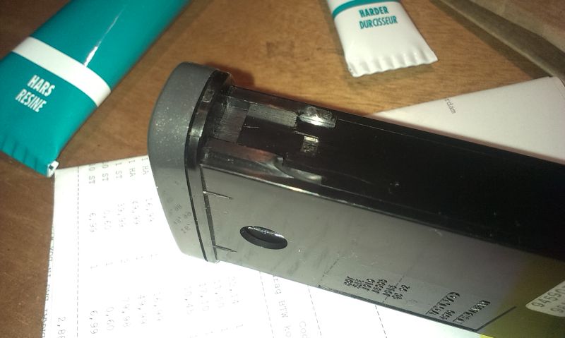

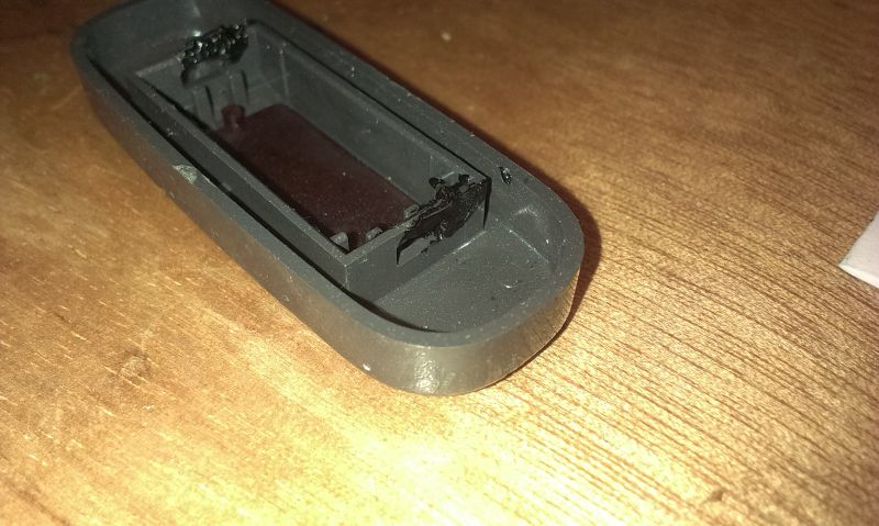

Die afgebroken klemmetjes van sommige knipperunits begonnen te knagen. Maar eens gekeken in de lijmwijzer van Bison. De lijm moet een breed temperatuurbereik hebben een vullend vermogen en zowel hechten aan ABS (?) als metaal. Het gaat me hier niet alleen om de houders van die metalen klemmetjes maar om meer van die vrijwel onrepareerbare kunststof delen in onze auto's.
De lijmwijzer adviseerde mij Bison kombi power. Een 2K PU gebaseerde lijm.
Aan de slag!
Het slachtoffer:

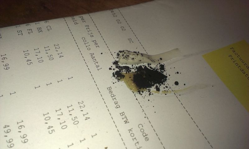

Omdat ik de lijm mooi zwart wilde hebben wat schilders pigment gebruikt om door de lijm te mengen.
Dat spul kleurt zo sterk dat de hoeveelheid die je hieronder ziet al te veel is.

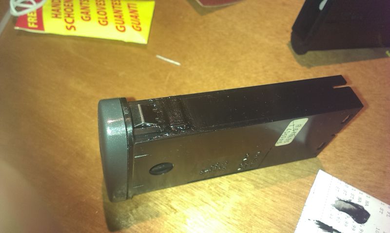

Het resultaat:
Misschien wat overmoedig, maar dezelfde lijm ook geprobeerd op die graag brekende stripjes van het kapje van de x70 knipperunit. Dat stukje kunststof dat eigenlijk te dun is.
Na twaalf uur uitharden durfde ik het aan en testte de twee verlijmingen op degelijkheid. Het resultaat is indrukwekkend. De uitgeharde lijm is nog sterker dan het kunststof.
