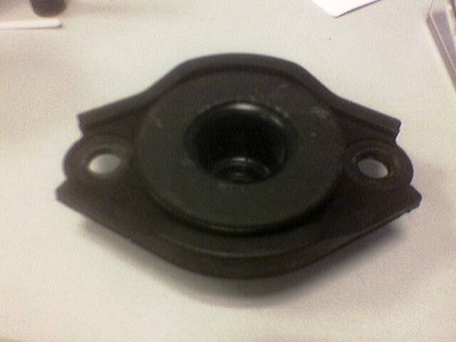

Deze bus zet de schokbreker 19 mm hoger in 't chassis..  ;)

Die bussen waar de schokbreker in rust aan de bovenzijde zijn bij nivomats anders als bij gewone schokdempers. Op de foto is de versie van de gewone schokdemper. Zal straks wel eens een foto plaatsen van een nivomat-versie.
#4
Die heb ik hier wel, past er zo in en de boutgaten zijn 't zelfde. ;)

En als je een KW look a like wil, kun je hiermee de achterkant ook nog 2 cm lager krijgen. :P
Samen met een setje veren heb je dan ook -60mm
Maar dan de voorkant nog :-\
Citaat van: eugene op 27-03-2006 17:58:34
Alleen bij nivomats..... bij gewone dempers/veren wordt de hoogte namelijk door de veer bepaald.

wat gebeurt er als ik een nivomaat-bus plaats in plaats van een gewone "bus" . Ik heb geen nivomats er meer onder.
Dit wordt op een duitse site gezegd over de nivomat versie :
lass am besten gleich beide Dämpferlager tauschen und nimm die für Nivomat-Stoßdämpfer, auch wenn sie nicht verbaut sind. Diese Lager sind einfach stabiler!
