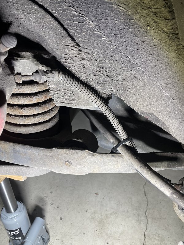

Waar ik wel problemen mee heb is zijn probleem met de remslangen achter. Deze zijn door Volvo van een metalen spiraal ter bescherming rondom de remslang voorzien. Dat dit niet voor niks is blijkt, de slangen schuren tegen de carrosserie. Ik heb ze wat met een tyrapje richting de handremkabel getrokken maar dat helpt niet voldoende om het laatste stuk vlak voor de remschoen vrij te laten van die carrosserie en dat zou wel moeten. Ik vermoed dat een vorige sleutelaar het stukje vaste remleiding op de remschoen dat gebogen is en naar achteren wijst (lastig te zien op de foto linksboven)180 graden gedraaid gemonteerd heeft. Ik denk dat dat stukje naar voren (naar de lezer toe) moet wijzen. Dan loopt denk ik de slang vrij van de carrosserie. Heeft iemand hier daar een mening over? Zou ik erg mee geholpen zijn.
Ik weet niet of de nippel in de klauw loshalen en het stukje leiding in de nippel draaien een haalbare oplossing is, ook heb ik mijn twijfels of het mogelijk is dat stukje te buigen zonder dat het breekt Heb daarom maar twee nieuwe slangen gekocht.

Net even nagedacht en in mijn onderhoudslijst gekeken. Daaruit blijkt dat in 2015 de remslangen achter vervangen zijn en niet door mijzelf maar door het zelfde autobedrijf waarvan de keurmeester nu de auto op diezelfde slangmontage heeft afgekeurd. Dus morgen maar even met de factuur van deze interventie en een forse glimlach naar dat bedrijf terug.

Tsja... Duidelijk verkeerd gemonteerd. Dat knikje zit er niet voor niets. Overigens heb ik mijne voor Goodridge versies verruild.

Net nog even beter gekeken maar de garagist heeft er in 2015 de verkeerde remslang verkeerd opgezet. Blijkbaar moet je die gasten goed controleren. Er zit nu de OEE 9475298 op. Er moet de 9209896 op. Bij chassisnummer 587536 zijn ze naar dat laatste type overgegaan. Mijn Rode R heeft een hoger chassisnummer dan de genoemde 587536.

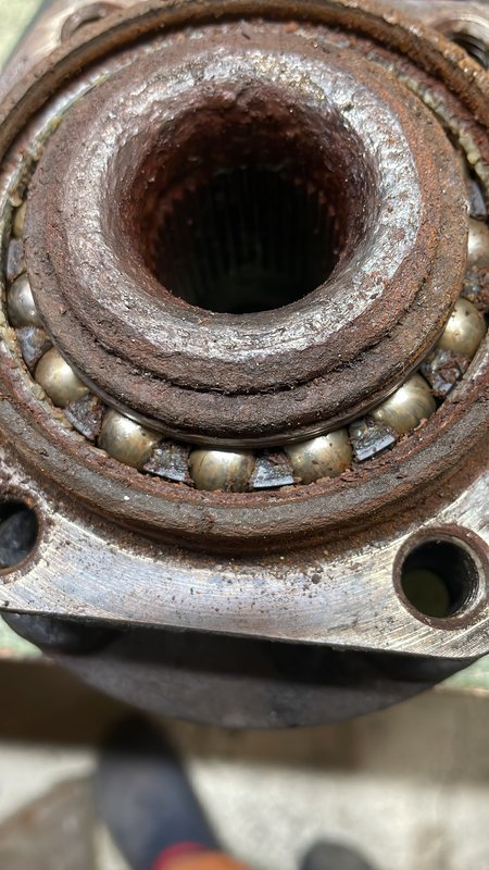

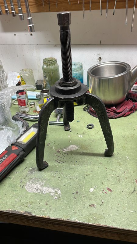

Vandaag het linkervoorwiellager vervangen. Nou, als u denkt te weten hoe vast iets kan zitten hebt u het mis, wat zat die as vast in het lager. Met een heuse Kukko poelietrekker en een stuk steigerpijp van zo'n 1,5 meter lukte het uiteindelijk de as uit de naaf te persen. Wat zat dat ding vast. Haynes geeft aan dat je met een bronzen drijver en wat vriendelijke klapjes die as er uit krijgt maar in het geval van een rode R uit 1999 klopt dat echt niet.
Ook het verwijderen van het lager uit het fuseestuk was pas na het toepassen van de benodigde hoeveelheid grof geweld met een forse vuisthamer, waardoor al spoedig het punt van no return gepasseerd werd daar de boel toen al ernstig vervormd was, een gelopen race. Uiteindelijk het weer een stukje indraaien van de E14 torx bouten en daarop meppen deed het lager loskomen. Lijkt er sterk op dat het nog het originele lager was. Het nieuwe zit er lekker met wat anti seize weer in.

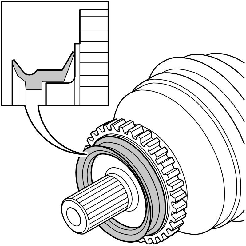

Na demontage van de as bleken de oude spiebanen voorzien te zijn van of roest of een rijkelijke hoeveelheid Locktite maar ik denk beide. De boel netjes schoongemaakt en weer gemonteerd. Ook maar de daarvoor bedoelde afdichtingsring 9492980 er tussen gezet. Die zat er niet maar voor die paar euro een lager van rond de 100 euro beschermen leek me een zinvolle investering. De spiebanen van de as trouwens maar weer met Locktite (648) ingesmeerd voor montage.
Van de gelegenheid gebruikt gemaakt om ook maar de licht lekkende keerring in de bak te vervangen.
Ook maar even de afdichtingsringen uit het oude lager gewipt. Dat de operatie niet geheel zinloos was is duidelijk. Veel vet zit er niet meer in.

Mooi dat het gelukt is. Gave poelietrekker trouwens.
