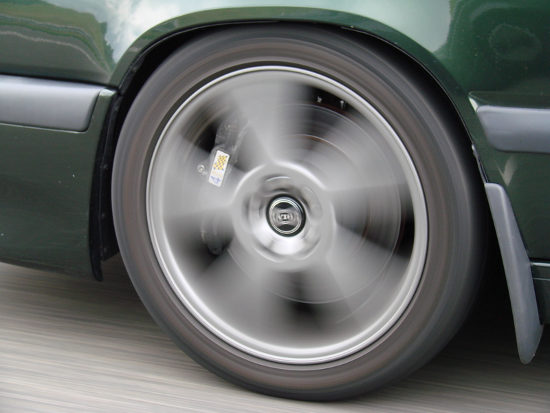

Mooi werk Jan! Die remmen zien er ook goed uit.  :eusa_clap:
