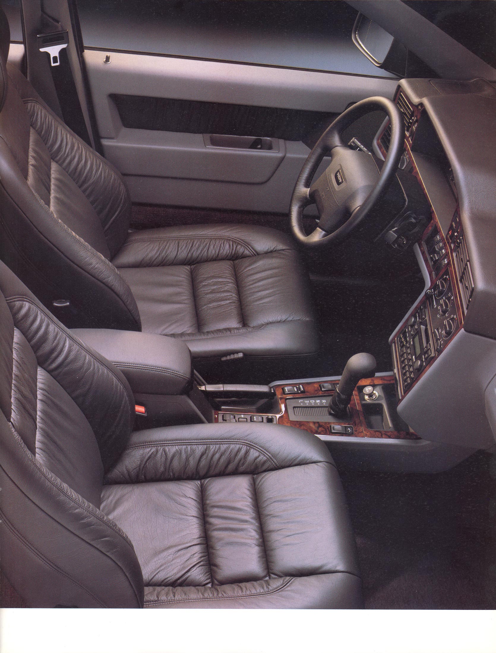

Citaat van: mehn op 31-12-2006 18:30:01
Zijn wel meerdere varianten, zowel in uitvoering (1 of 2 richels) en sterkte (standaard en extra stug).
zeker van?.
bij de dealer zeiden ze dit:
zitting met 1 richel in de zit is het comfort type. (zacht)
2 richels is het sport type. (hard)
Reitse
Die met twee richels hoort in de (t-5)R toch? Daar zie je die richels ook in de bekleding terug...
Citaat van: Reitse op 31-12-2006 20:11:23
Volgens mij heeft alleen Ginza 1 richel (die heb ik dus) van leder en Dakar (heb ik bij een vriend de zitting van vervangen) weet ik zeker dat ze 2 richels in de zitting hebben, T-5R geen idee. Hij heeft de extra stugge genomen op mijn advies btw, ik heb volgens mij de standaard (aanbiedinkje bij Hooftman ;))
