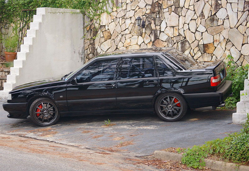

Erg mooie set. Op een zwarte vind ik rood erg mooi, denk zelf dat ik op een gele voor gele klauwen was gegaan.
Maar dat je de Titans kan houden is super! Blijven toch DE velgen voor een T5R.
R o b
Citaat van: spekkie99 op 18-11-2008 14:12:40
Geel bestaat niet volgens mij bij AP....ik heb voor zwarte gekozen. Zitten nog in de pijpleiding (ergens).

Dan is zwart een goed alternatief maar heb je al gevraagd of ze een setje willen maken in CY geel?
R o b
Citaat van: spekkie99 op 18-11-2008 17:40:14
Citaat van: R o b op 18-11-2008 16:35:40
Nee, heb ik niet :) wilde zowieso de zwarte versie! Maar misschien hebben ze ook wel een gele kleur inderdad, heb wel een e-mailadres voor je mocht je dit willen weten!

Ik weet ook nog wel een merk dat Big Brake kits levert voor onder andere de 850....
Tarox (http://www.tarox.com/en/katalogi.php)
Je kan het beste de PDF dowloaden: Tarox Brake systems catalogue
Voor de 850 in:
300x26
318x26
325x26
Allemaal verkrijgbaar in 6 of 10 zuiger klauwen....  :eusa_whistle:
Persoonlijk vind ik het wel mooie klauwen....in diverse kleuren te bestellen...
Setje kost rond de euro 1800,- (op een nederlandse site gevonden) (http://www.beekautoracing.nl/index.php?option=com_content&task=view&id=16)

Is dit eigenlijk wat?
Wilwood
Waar ik eigenlijk naar zocht was een set S60R remmen waar mijn pa me attent op maakte.
Maar die R remmen heb ik bij de club nog niet op een V70 classic of een 850 gezien geloof ik... of wel?
245GL 1980 => 850 T5 1994 => V70R 1998 => Ford Mondeo 1.6Tdci Titanium Econetic Lease
Wilwood wil je niet.
R remmen passen niet zomaar. Achter kan het met een goed bracket wel, voor moet je het fusee verlassen.
