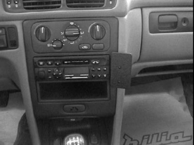

Een tijdje geleden heb ik eens op een site een Brodit Proclipje besteld zoals onderstaand:
Dit ding bestaat uit twee delen; een stukje moet je tussen de zijkant van je middenconsole en het paneel (bij mij het hout) steken. In het Brodit pakketje zitten 2 "gap-openers" om de naad wat te verruimen zodat je de Brodit ertussen kunt klemmen.
Ik heb laatst eens gekeken, maar ik krijg er echt helemaal geen extra ruimte tussen om er de Brodit tussen te klemmen; is het anderen wel gelukt? Ik had geen zin om mijn hout te beschadigen dus ben maar opgehouden toen ;)
Ik heb laatst even bij Eugène naar een V70-dash met hout gekeken, en dat zat ook vast aan elkaar; zit dat middendeel van binnenuit geschroefd aan de midenconsole of.....?
Toevallig kwam ik vanavond in een ander topicje over het spuiten van de inleg deze foto's van de opbouw van een dash tegen:
Sander heeft dat gedeelte een tijd geleden los gehad om de aluminium inleg te vervangen. Misschien dat hij kan vertellen hoe het vast zit?

Het middendeel zit inderdaad van binnenuit met Torx boutjes vastgezet. Je kan bij allemaal als de dash nog in de auto zit. Een Torx25 en eventueel een verlengstukje is alles wat je nodig hebt en veel geduld.
Het middendeel zit even uit mijn hoofd met 6 of 8 Torxjes vast.
Die helemaal boven aan zitten zijn vervelend, maar degene die naast de radio zitten zijn nog vervelender
Heb het eenmaal losgehaald met dash erin, en de keer erop de dash even losgehaald
Hmm dan zou ik enkel om dat deel van die Brodithouder ertussen te klemmen eerst het bovendek moeten lossen om de middenconsole iets los te krijgen.  :eusa_eh:

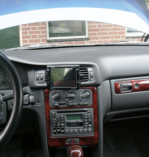

Ik heb zelf zo'n brodit luchtroosterclip, is gewoon inschuiven, niks boren of schroeven, zit in 10 seconden en is er in 10 seconden ook weer van af.
Heb een vrij grote en zware HTC als nav, werkt gewoon perfekt.
