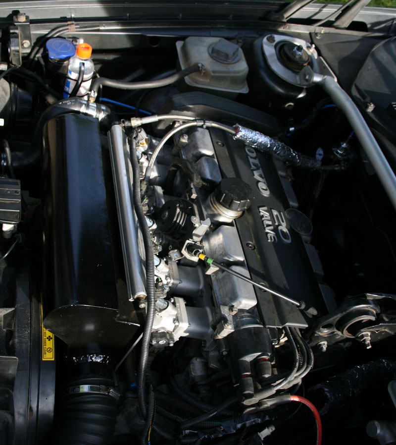

ook ik ben aan de slag gegaan met de carterontluchting.
ben eerst wezen puzzelen hoe ik dit ging doen,met de nodige back up info op dit forum in mijn achterhoofd.
bij de eerste poging heb ik eerst verwijderd:
luchtfilter
aanzuigslang+vlamdover
gasklephuis
benzine+retour leiding
injectoren
toen gekeken hoe ik het spruitstuk ging demonteren :eusa_think:
ben begonnen bij de moeilijkste bout(links boven dynamo) dit lukte niet,na 20 min.alles weer inelkaar gezet,in het zonnetje gaan zitten,en bedenken hoe verder?
na een klein half uur wist ik toch dat ik het voorelkaar moest krijgen.
weer begonnen met de eerste stappen;
luchtfilter
gasklephuis
benzine leidingen
ik dacht ik laat nu de injectoren zitten, niet dus,want ik kon niet bij de bouten eronder.
wel de linkerbout los gekregen!!! :eusa_clap:
toen de injectoren toch maar weer verwijderd,rustig met zijn allen nog aan de rail.
lekker benzine over je linker hand...........schuingehouden he ::)
eindelijk kon ik na veel getouwtrek het spruitstuk eraf halen(onderste steunbout is moeilijk >:()
lekker...............ik kan de pot zien :eusa_dance:
alles schoongemaakt,nieuwe slangklemmen erop.
was niet echt nodig zag ik,maar ik weet nu dat hij schoon is.
gelijk het spruitstuk mooi zilver gespoten.
alles weer gemonteerd,en de injectoren waren nog als nieuw!
de vlamdover zat trouwens potdicht >:(
heb er een nieuwe ingezet,wat een drab zeg!
na de slangen weer schoongemaakt en gemonteerd te hebben,was het moment aangebroken om te starten......... :eusa_whistle:
en in 1 keer netjes weer draaien die roffel :eusa_dance: :eusa_dance:
was na ongeveer 3 uurtjes klaar.
best knap voot iemand die dit nooit gedaan heeft ;D
hier wat fotootjes
groet maus

de geneRaal
en uiteraard alle pakkingen vervangen,voor als er vragen zijn :eusa_eh:
Blackstone under construction
Vlamdover? Die monteren we al jaren niet meer... ::)
de geneRaal
is die niet meer nodig dan?
kan dat geen kwaad?
dan gaat hij er morgen nog uit ;)
Nee, kan geen kwaad, die monteren wij niet meer omdat ie vol met prut komt te zitten.. ;) ;D
Carterventilatie & Volvo is geen gelukkig huwelijk...
de geneRaal
en hoe zit het dan met eventuele benzinedampen?  :)
heeft het invloed op de motor?
enne  wat is AA?
toch niet wat je bij de pomp koopt om te drinke?  ;D
Citaat van: silver bullet op 05-05-2007 21:26:31enne  wat is AA?
Ooit wel,
de geneRaal
blok ziet er gaaf uit man :eusa_clap:
wat is dat voorop? boven je inlaatspruitstuk?
enne mooi werk met je gaskabel......zit er wat in de weg? ???
Estate 2.3 Turbo
Welk helder licht bij Volvo ooit bedacht heeft dat ie daar moet zitten............(de carter onluchting)
de geneRaal
#10
Citaat van: Estate 2.3 Turbo op 30-05-2007 14:31:16
geen idee,maar ik weet wel dat het bij een GLT het moeilijkste is ivm het belachelijk grote spruitstuk >:(
en wie dat bedacht heeft........................... :eusa_think:
Heb je dat zo aangetroffen als op de foto's ? Met die specifieke slangklem op de oliescheider ?
de geneRaal
Citeerspecifieke slangklem
nope  die is van mij ;D
