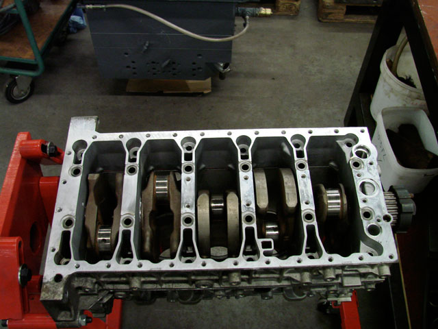

Er zitten twee "naden", een is van de carterpan en de ander van de onderkant van het blok. De pan kun je er nog wel onderweg krijgen, voor die andere deling moet het hele blok uit elkaar. Het gaat dan om dit deel,
Daar hoort een vloeibare pakking op,
En dan kan ie op 't blok,
Zoals je ziet een dure reparatie.
Ik denk ook dat je eerst beter naar andere punten zou kunnen kijken. De olie retour van de turbo, keerringen van de nokkenassen, oliepomp afdichtingen en de pakkingen van de zuiger sproeiers net onder 't uitlaatspruitstuk. Ook lekkage van 't nokkenas deksel wil wel eens buiten zicht blijven maar dan lekt er toch ergens olie langs een randje naar onderkant blok. Komt de olie in de deelnaad van het blok dan lijkt 't al snel dat daar 't probleem zit.
