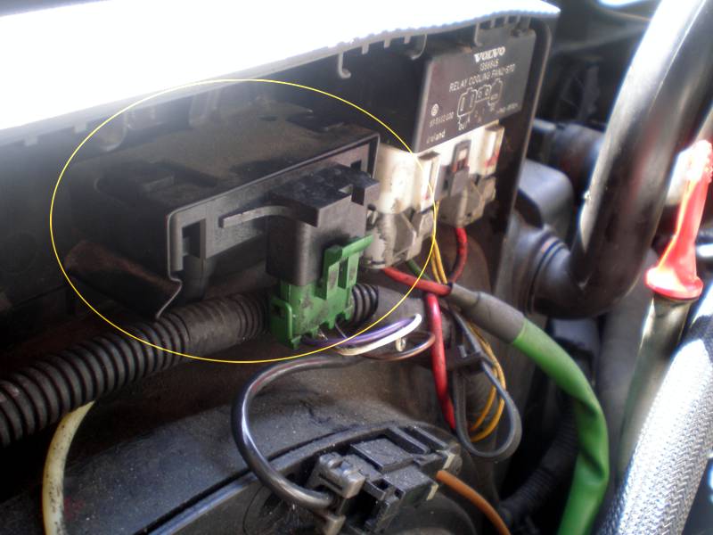

Sinds ik mijn roffel heb vind ik dat ik net iets te veel gas moet geven bij het wegrijden.
Gaskabel en zo staan goed afgesteld, dus daar kan het niet aan liggen.:
Aangezien vrijwel al mijn sensors nieuw zijn (dure maar bewuste keuze), bleef er maar één over: De MAP.
Deze sensor bepaalt bij de tienkleppers samen met de IAT (Intake Air Temperature) de motorbelasting.
Zou dus wel een oorzaak kunnen zijn.
Voor de geïnteresseerden is hier nog een leuk documentje over de werking van de MAP sensor (Word 97-2003 formaat):
MAP Sensors and how they work.
Dit is hem:
Enfin, oude er uit, nieuwe erin.
Hm lambda lampje brand en code 1-2-1.
Geen zorgen, zal wel kontakt probleem zijn. Stekertje MAP een paar keer er in en uit geschoven, wat zuurvrije vaseline tegen het vocht er op, reset van de ECU en weer starten. Geen errors meer.
Nu rijden en testen.
Ja hoor, in het gebied tussen de 850 en 1500 toeren een duidelijke vermogenswinst.
Hoef nu minder gas te geven bij het wegrijden.
Ik kon vroeger is zijn 4 50 rijden, maar dan was er wel erg weinig vermogen. Dat is nu anders.
Voor de gein, hoort overigens niet, 40 in zijn vier en dan gasgeven. Ja de motor slikt dit nu ook keurig zonder gebok.
Al met al een lekker roffeldagje.
