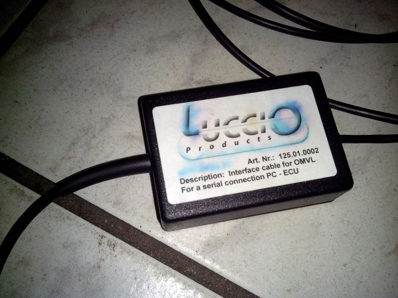

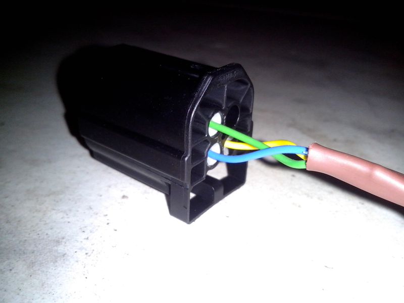

Citaat van: razorx op 22-10-2012 19:50:26
Lpi diagnose, the Cheapo way
Normaal koop je een diagnose kastje voor je LPi systeem het zinnigst bij Stech uit Polen.
Omdat die niet altijd even snel leveren of reageren op een bestelling, en geen verloopkabeltje naar Vialle kunnen leveren, dacht ik:
Zo'n kastje is toch niet veel meer dan een USB naar seriele interface, Waarom niet een goedkopere bij Luccio Engeneering kopen.
Die voor OMVL bijvoorbeeld. Koop er dan nog een 4 pens Econoseal female steker bij (Farnell/RS online. modulair, dus behuizing, pinnetjes en afdichting los kopen),
vind de juiste pin out en je bent klaar.
Het Luccio OMVL kastje:
http://www.paerl.it/volvo/2012102201.jpg
Is gewoon USB
http://www.luccio.nl/lpg-onderdelen/index.php?item=usb-lpg-interfacekabel-voor-omvl_-bigas_-tartarini&action=article&group_id=9&aid=24&lang=NL
Oorspronkelijke steker er af en zo aansluiten op de Econoseal connector en je bent klaar.

€ 69,- incl BTW
Een gewone USB-RS232 converter zal ook werken dan is het echt el-cheapo.
