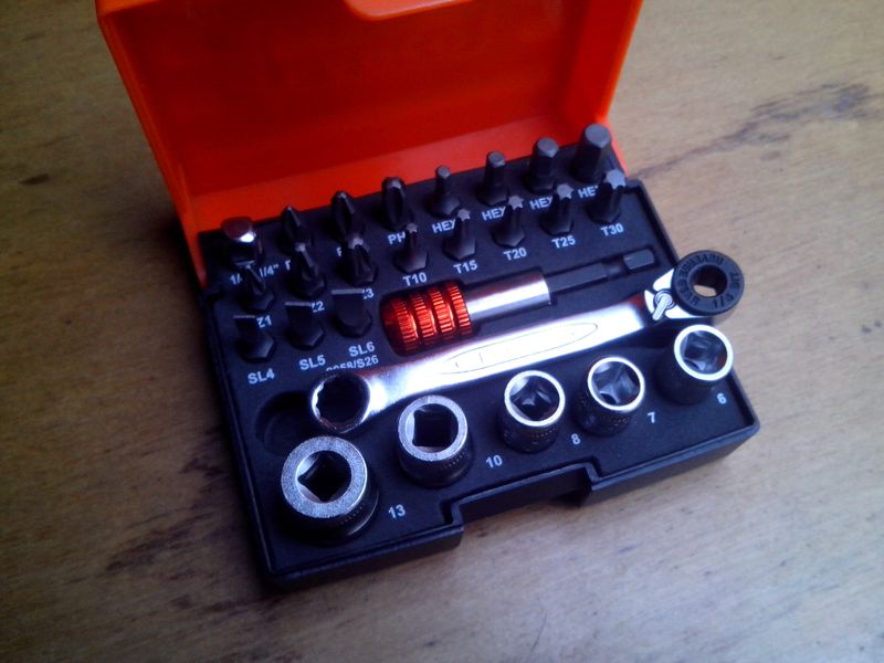

Ik was al een tijdje jaloers op het mini rateltje van Erwin.
Zo een rateltje voor de plekken waar je normaal niet bij komt of met ontvelde handen eindigt. Vandaag trof ik dit aan bij de bouwmarkt:
Zo een rateltje voor de plekken waar je normaal niet bij komt of met ontvelde handen eindigt. Vandaar trof ik dit aan bij de bouwmarkt:
http://www.paerl.it/volvo/2012110405.jpg
Heb dit setje eens uit de 5-euro bak bij de Gamma gevist.....
Al voor een veelvoud plezier aan gehad....

Als het een echte Bahco is is dat niet duur https://www.prof-tools.nl/detail.asp?Lang=1&Grp=450&Prod=11748

Was het ook niet...  ;D
Denk datie per abuis in de bak terechtgekomen was, maar ik had hem mooi voor die prijs....

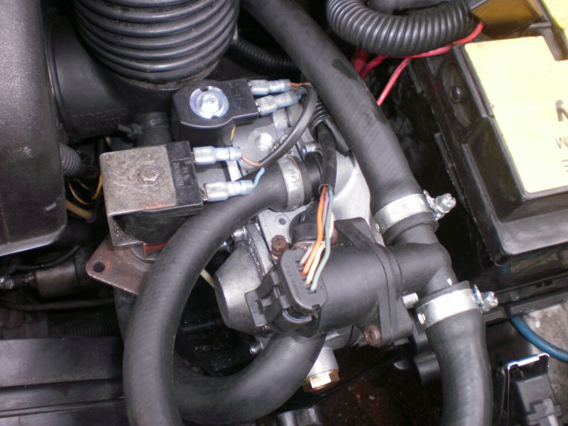

Fred 427dkm. OMVL Verdamper vervangen
Het leek er even op dat roffel Fred in een KVS terrorist was veranderd.
Eerst een kvs lek doordat een slang tegen de hulpcilinder van de koppeling aangedrukt was (niet door mijn toedoen). Toen een lekkende radiateur en vervolgens een lekkende gas verdamper. Zekerheidshalve met draaiende en warme motor nog even in de slangen geknepen, maar die waren niet te hard. Er was dus geen sprake van overmatige drukopbouw.
Bij Luccio Engeneering een nieuwe verdamper R90/E opgehaald. Altijd leuk om even met Marcel te babbelen. Hij is nu met een interessant geregeld gasinjectie systeem bezig voor oudere auto's met het oude mechanische Jetronic systeem. Met een processor berekent hij zelf de injectortijden. Die informatie kan dan weer gebruikt worden door b.v. een LPi systeem. Petje af.

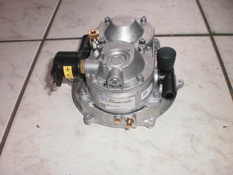

Terug naar de gasverdamper van Fred. Dit is het nieuwe model, te herkennen aan de andere stelschroefjes.
Luccio levert ze altijd min of meer voor ingesteld. Scheelt wat met zoeken naar de juiste instellingen als je geen uitlees systeem hebt.

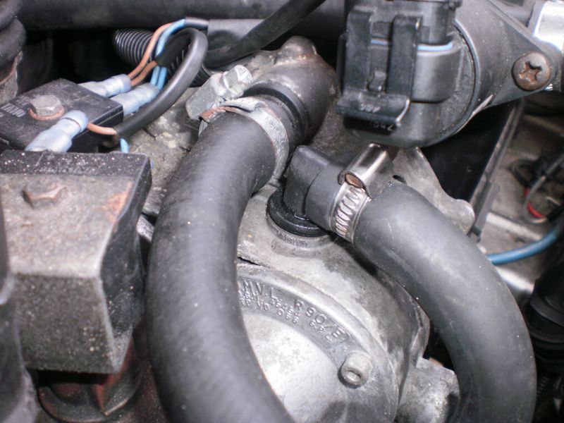

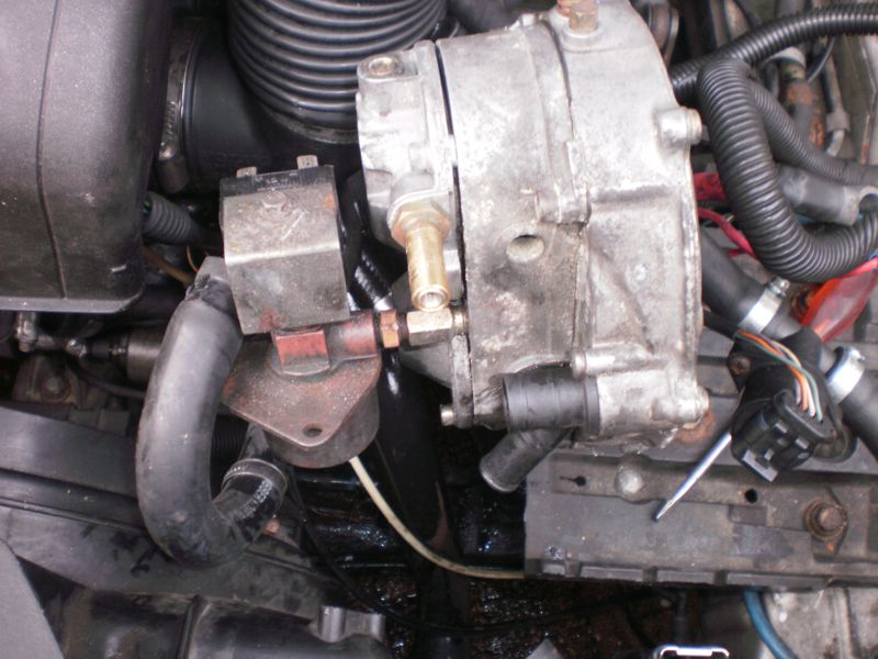

Hier zie je één van de twee plekken waar de oude verdamper lekt.
Ik denk dat er wat lompe kracht op die aansluiting is gekomen. Allemaal geen drama. De verdamper heeft 100dkm gedaan. Reviseren van een OMVL verdamper zie ik als zinloos gezien de lage prijs van een nieuwe. Voorzover ik weet is na 100dkm het fijne er wel van af.
Accu minpool los, alle slangen van de verdamper losgehaald behalve die van de gastoevoer. Je kan die loshalen voor de gasafsluiter, maar dan zit je nog met een aardige hoeveelheid gas die eerst weg moet. Ik koos ervoor de verdamper los te maken op het punt na de gasafsluiter. Dat doe je door de gasafsluiter (links) vast te houden en de verdamper in zijn geheel met een roterende beweging los te schroeven.
De nieuwe verdamper er in en alles weer netjes op zijn plaats.
Uiteraard gecontroleerd op lekkage.

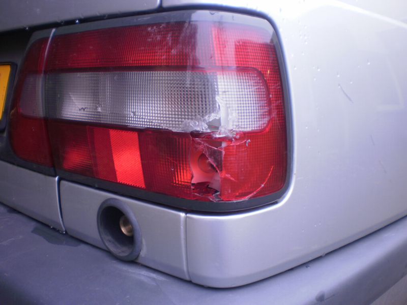

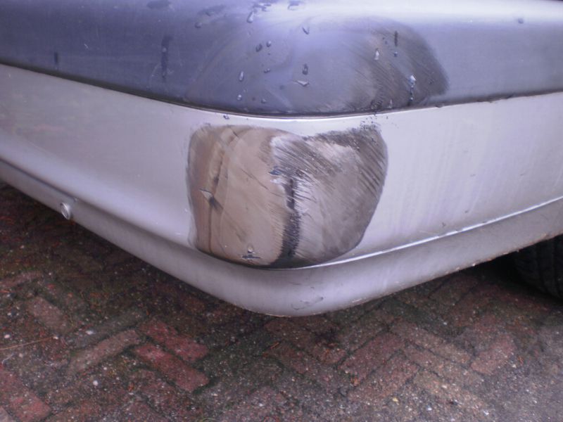

Afgelopen donderdag was er iemand achterop Saskia gebotst. Schade aan het achterlicht en de lak van de bumper.
De bumper laat ik spuiten. Metallic spuiten is simpelweg vakwerk. Vrijdag ben ik naar het demontagebedrijf Kascar in Vijfhuizen gegaan voor een "nieuw" achterlicht.

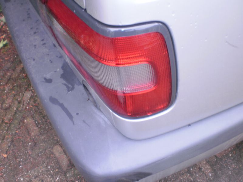

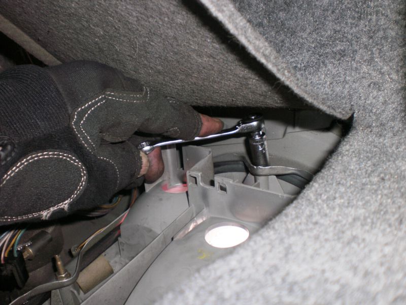

Bij het plaatsen van het nieuwe glas het ik veel plezier van mijn nieuwe mini ratelsetje.
Roffel Fred mag zich weer vertonen.

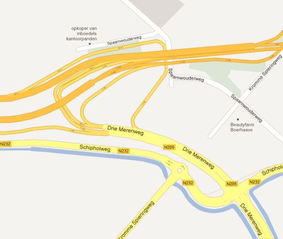

Het Rottepolderplein is een hemelse ervaring vergeleken met dit wangedrocht uit de hel. Aanschouw en huiver:
Let op de haakse bocht naar links die zonder tijdige aankondiging verschijnt terwijl je je nog op een snelweg waant.
Kijk niet te lang naar dit plaatje, er wordt verteld dat zelfs het aanschouwen van de plattegrond al duizelingen kan veroorzaken. Ik heb geprobeerd de logica achter deze constructie te begrijpen, maar sindsdien wordt ik overvallen door vreselijke nachtmerries. Er doen geruchten de ronde dat mensen met een IQ van boven de 600 of onder de 50 begrijpen waarom de wegen daar zo aangelegd zijn.
Yits, dit gedrocht is tegenwoordig onderdeel van het Rottepolderplein en zelfs Franz Joseph is er al meerdere keren de verkeerde kant op gegaan/de weg kwijt geraakt, ik heb hem al een keer met een witte vlag in de berm zien liggen  ;D ik kon niet stoppen want die beruchte bocht is wel lekker met mijn vrachtwaggeltje te nemen (op voorwaarde dat er niemand op de linkerbaan rijd) en dan stop ik niet voor een cavia met een kapotte step natuurlijk.
