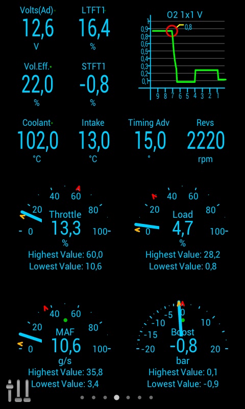

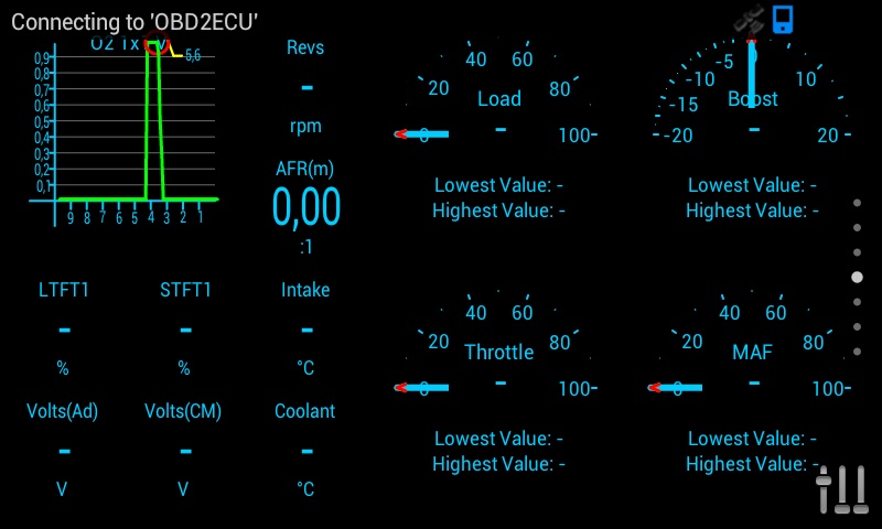

Een opgeschoonde wat rustiger interface voor Torque Pro. Screenshot even binnen en droog gemaakt. Let wel op een aantal waarden zijn berekend en niet direct gemeten. Ze werken allen wel. Mooi setje bij elkaar en niet zo een opdringerig beeld.
Het lijkt er sterk op dat Andoid 4.0.3 problemen geeft met Torque Pro en de bluetooth verbinding, en 4.0.4 niet. Met de Gingerbread (2.nogwat) versies van Android heb ik geen ervaring. Met de HTC en de Galaxy Tab werkt het goed. Beiden 4.0.4
Als ik mogen een veilig moment heb voor een real time screenshot maak ik die.
Is dit een plaatje van een smartphone of een tablet? Ga hier toch eens serieus naar kijken. Vooral die fueltrim intrigeert me zeer. Heb nog een tuningsprobleem op lpg op te lossen namelijk.

Hieronder zie je een realtime screenshot:
Je moet dit scherm als bestuurder niet kunnen zien tijdens het rijden. Je let echt niet meer op de weg. ;)
De screenshot is overigens gemaakt op een parkeerplaats.
Let wel even op met bovenstaande plaatjes: Waar komen ze vandaan en wat heet ze geïnterpreteerd. Een waarde is geen absolute werkelijkheid.
Helpt je een beetje bij diagnose. ;)

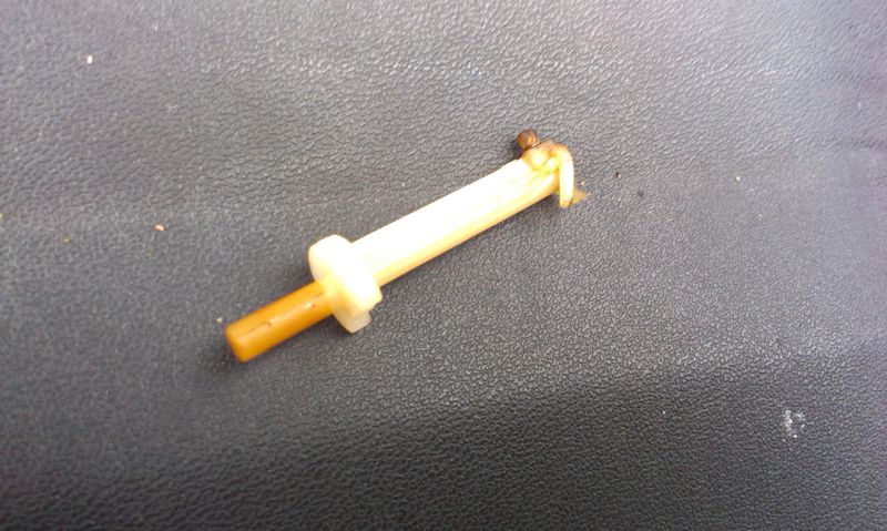

TT 267dkm, onderzoek Long Term Fuel Trim waarde op 15,6%
Van er is wat dat, naar dat is er wat.

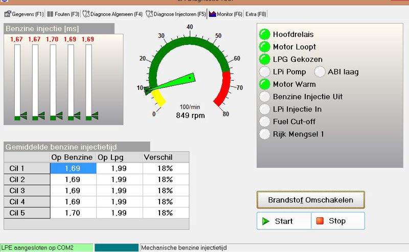

Even kort wat hieraan vooraf ging: Een LTFT waarde van 15,6 op LPi en niet op benzine.
Die waarde wordt veroorzaakt door een afgeknepen LPG toevoer. Ergens. Eerst maar eens kijken aan welke kant het ligt. Aan de tankzijde tot en met het koppelstuk of aan de injectorkant.

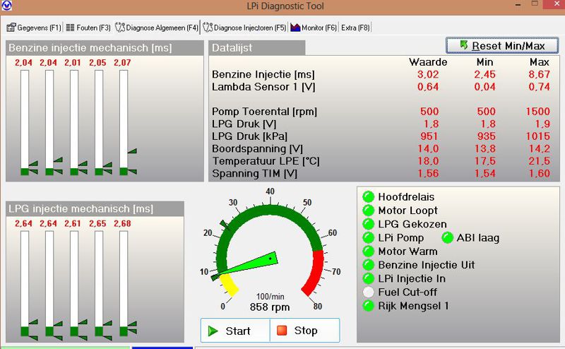

LpiDiag gaf dit bij stationair.
Normaal toerental pomp. Gasdruk bij het koppelstuk 10Bar. Wat meteen opvalt als je aan een andere wagen hebt gemeten is het grote verschil in injectietijd tussen benzine en gas, niet goed. Op het volgende plaatje zie je dat nog mooier:

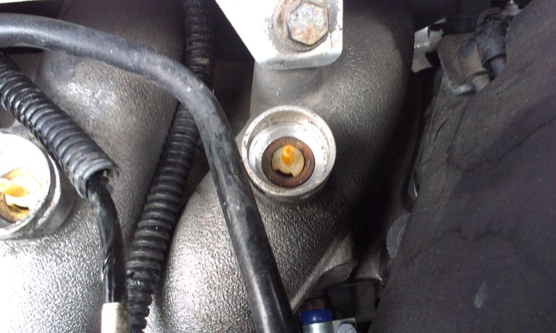

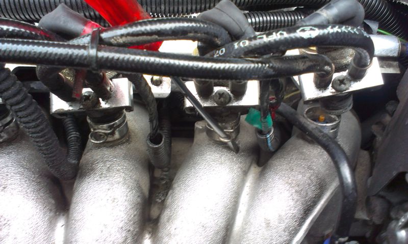

Mooi. Blijven alleen nog de injectoren en de uitstroompijpjes over. Of beiden. Vervolgend de LPi injectoren losgehaald. Gebruik voor het lostrekken van het ringetje de bovenkant van de injector niet als hevel.
Hieronder zie je de injectorhouders met de mondstukjes. Je kan nog net het markeringsstreepje zien dat de richting van de uitstroom aangeeft.

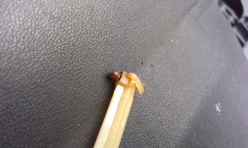

Die mondstukjes krijg je er niet zomaar uit. Hier zie je het mondstukje van cilinder 4 die wat losser zat. Onder aan de zijkant zit de uitstroomopening.
Bij dit exemplaar was het teflon van die opening tamelijk vergaan en verstopte de boel ietwat. Hieronder zie je de binnenkant van zo'n uitstroompijpje.
Verwacht nou niet dat je ze heel uit de metalen omhulling krijgt. Het is theoretisch mogelijk maar mij niet gelukt. Geeft niet ik moet toch op zoek naar verse.
Als ik die heb kan ik kijken of dit het enige was of dat de injectoren nog aandacht nodig hebben.
-edit- Tot ik de nieuwe mondstukjes heb maar geen LPG, dus op naar de lijnolie!

Is de maximale lamdaspanning niet aan de lage kant?  Die zou toch 0,9 moeten zijn?
Boeiende ontwikkeling weer!
Edit: spanning aangepast.
Dat is de sensorspanning, niet de Lambda waarde zelf.
