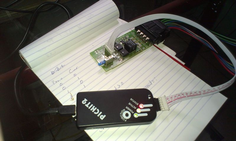

De comfort module is inmiddels in de auto geweest en ik heb er mee gereden. Op wat kleine puntjes na is het apparaat klaar. De software heb ik opnieuw geschreven en is een stuk logischer en simpeler geworden. De vrachtwagen bedank modus en de inregelmodus moet ik nog maken, maar dat heeft niet al te veel om het lijf.
De unit terwijl de nieuwe software wordt geupload via het bandkabeltje (Dat zwarte ding is de programmer).

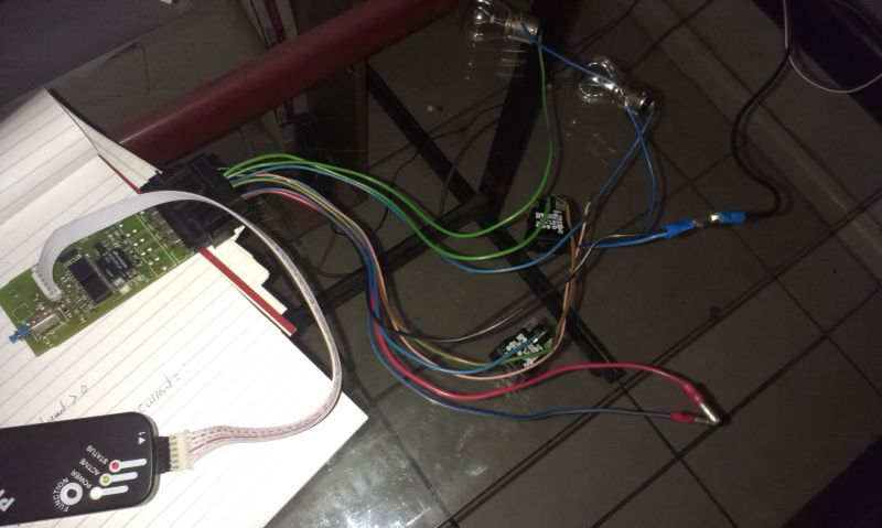

Het testkabeltje dat ik dankzij T5-4life heb kunnen maken. Zo kan ik iedere unit voor uitlevering testen.
De koperspoortjes op de print kunnen de hoge stroom goed aan en warmen nauwelijks op. Deels door een doordachte lay-out, deels door een wat hogere dikte van het gebruikte koper. Anders is met met de twee elektronische schakelaars. Met aanhanger en alarm lichten aan zit je toch aan een redelijk hoge stroom. Doordat ik een type elektronische schakelaar heb gekozen met een te hoge inwendige weerstand (0,130 ohm) worden ze te warm. Ze moeten 3W afvoeren aan warmte. Dat is te veel als je niet voor koeling zorgt. Ok heb nu betere exemplaren besteld. Dan heb ik nog maar 0,4W aan warmte af te voeren.
