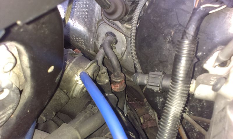

TT 276dkm, bovenste kachelslang vervangen, herstel kabelbescherming en blok schoongemaakt
Goedemiddag!
Saskia was zo lief me wakker te maken met een kop heerlijke Kroatische espresso. We hadden nog wat over van de vakantie. Na een warm pistoletje met meegesmolten kaas kon ik aan de slag.

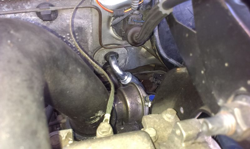

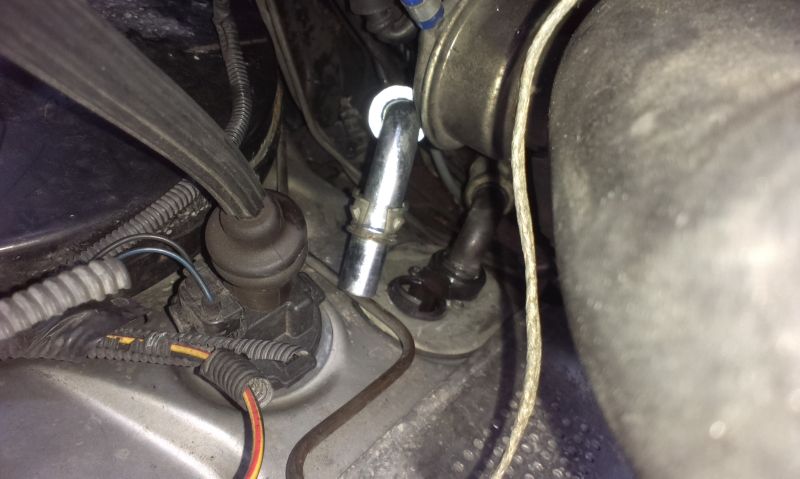

De bovenste kachelslang van de R lekt bij de knijpkoppeling:

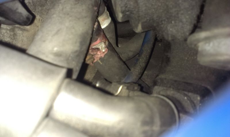

De kvs weg laten lopen en ruimte gemaakt om te kunnen werken. Bij een turbo is dit geen prettige plek. Luchtfilterhuis er uit en zoveel mogelijk slangen en snoeren losgekoppeld om te kunnen werken. Helaas kwam ik er achter dat de onderste slang aan de blokzijde ook een lek heeft:
Die is makkelijker te doen. Maar dat is voor later.

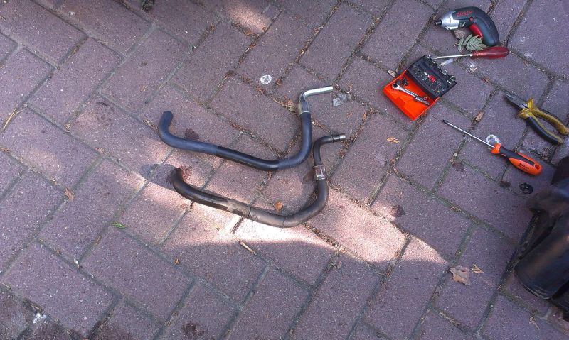

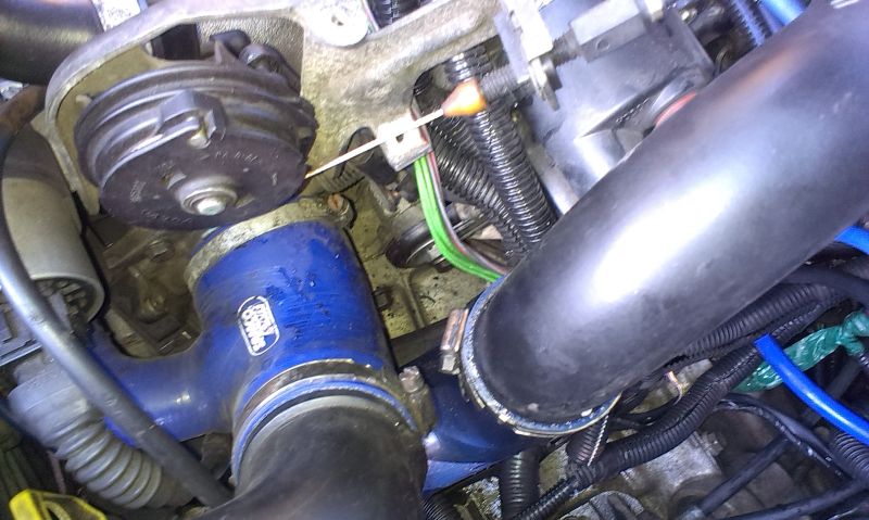

Met wat moeite de oude kachelslang kunnen verwijderen. De snelkoppeling bij het schutbord krijg je los door in de twee binnenste flepjes te knijpen en aan de slang te trekken. De koppeling aan de motorkant is gewoon een stevige slangenklem.
De oude en de nieuwe slang:
Als je het kunststof klemstukje van de koppeling wilt hergebruiken, moet je extreem voorzichtig zijn bij het verwijderen. Het koppelstukje op de nieuwe slang:

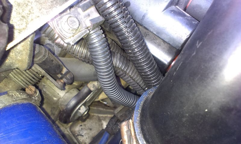

Op de foto hierboven zie je ook de staat van de bescherming van de bedrading. Nu alles zo mooi open lag was dit een mooi moment om die even mee te pakken.
De snelkoppeling weer teruggeklikt en de nieuwe slang zat er in.
Op de foto hieronder zie je de kabels naar de injectoren. Hier was de bescherming al helemaal weg.
Als je op de site van Conrad naar Silvyn zoekt vind je de beschermslangen al snel. Let wel op het temperatuurbereik. Na vervanging of plaatsing van de beschermslangen wordt weer prettiger onder de kap.

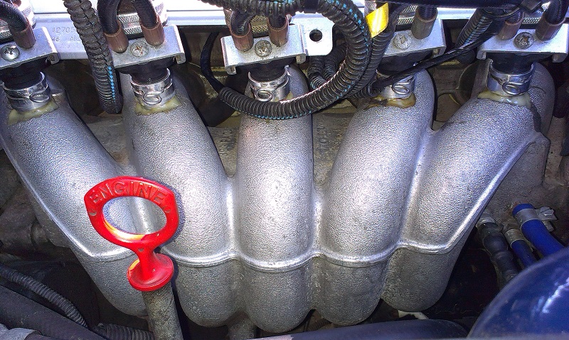

Het inlaatspruitstuk wordt ook weer wat prettiger:
De lijm die je bij de LPi injectoren ziet is een leuke Loctite variant. Wat eerder beschreven in dit weblog.

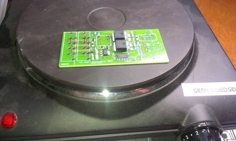

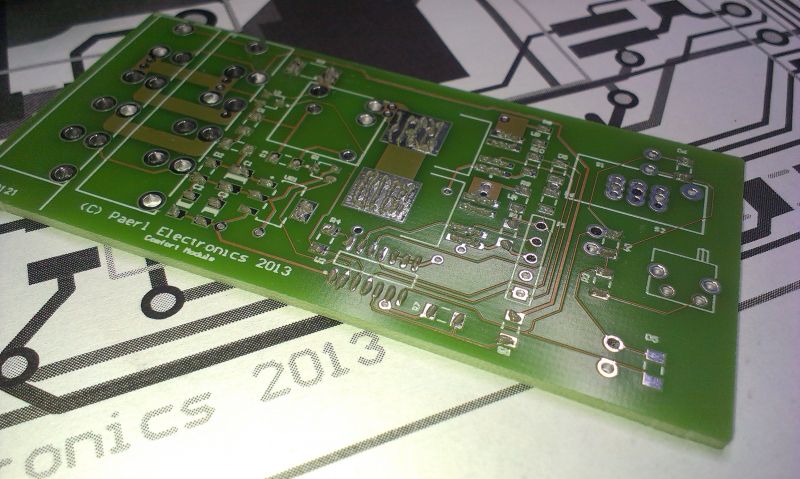

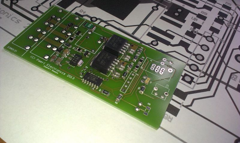

Hoera, de printjes zijn binnen!
Het avondmaal snel naar binnen geschrokt en aan de slag.
Het aanbrengen van het vloeibare soldeer is een fluitje van een cent met die Chinese dispenser.
Onderdeeltjes er met een pincet op gelegd.
Op de kookplaat.
Nu de schakelaar en de connector er nog met de hand op solderen en done!

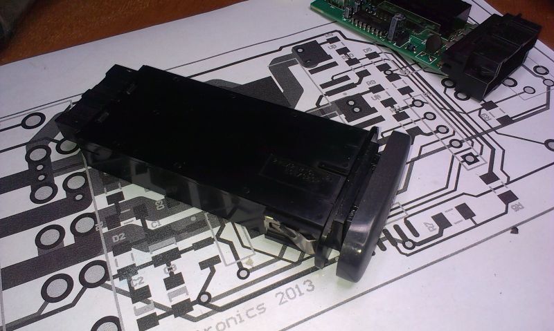

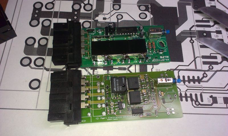

Japans versus Hollands:
En ja het past in de behuizing.
Het programmeren en testen van de unit bewaar ik tot morgen. Ik bespeur een zeker ongeduld bij mezelf en dat is geen basis voor goed werk.

maartendeb
Zo kicken je eigen logo erop, comfort module 8) :eusa_clap: Heel erg benieuwd naar het resultaat!
Wat ben je toch netjes, Yits, met je sticker 'Geen voedsel' ;D
Geweldig Yits! Ik snap echt werkelijk helemaal niks van wat jullie (jij en Jeroen) af en toe tegen elkaar zeggen over electronica, maar heb grote bewondering voor dit soort projecten :D :D
MikeyQR
Netjes Yits, ben zeer benieuwt naar het eindresultaat  :D
