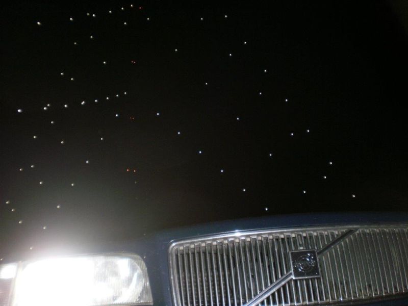

En verder: Op naar de volgende kerstboom meeting. Om alvast in de stemming te komen:

Lopik?
