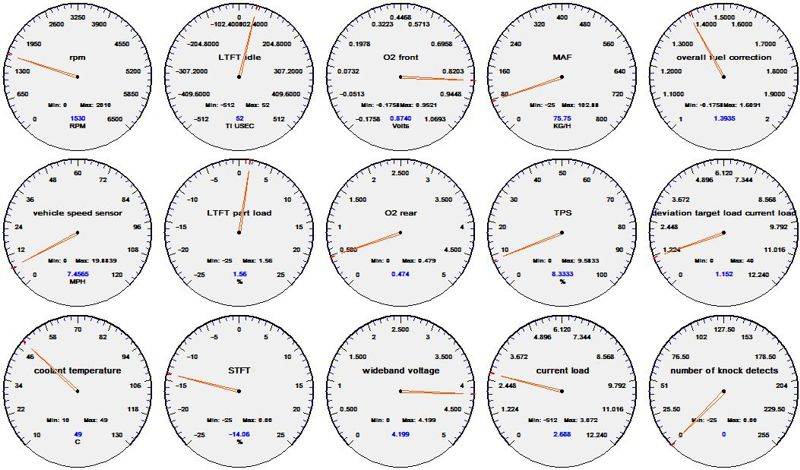

Yits goed bezig, kan je misschien een .CSV vanuit Tunerpro van je log exporteren en ergens uploaden?
U vraagt en wij draaien. ;) De komende log is niet de meest boeiende. Koude motor, rondje om het blok en stilstaan:
www.paerl.it/volvo/testlog.csv

Thanks Yits! Veelbelovend zo!
Dirk: die .csv is de basis voor grafiekjes zoals ik ze wel eens in mijn blog post. Je kan dan door de toeren heen je AFR tegen je boost, EGT en timing wegzetten bijvoorbeeld, en zo kan je data gaan interpreteren om te tunen. Je kunt piekwaardes een andere kleur geven of als-dan vergelijkingen maken: bijvoorbeeld als >60% throttle en >0.6 bar boost, dan AFR 11.6~11.9. Als niet = cel rood.
Je bouwt een aantal formules met randvoorwaarden en uitgangspunten, waar de mapping daar niet aan voldoet licht het op in een kleurenschaal (groen-oranje-rood bijv.). Je kunt dan terugkijken na een ritje waar je je mapping wilt aanpassen.

Kan ik me voorstellen. Al die parameters die je real time kan loggen hebben ook niet zulke duidelijke aanduidingen.
Deze waarden vertellen je hoeveel voorontsteking je op een bepaald moment hebt, of er sprake is van detonatie, of het systeem de gewenste belasting haalt e.t.c. e.t.c.
Omdat al die Bosch afkortingen zoals "HFKORR ZWGETR ZWOUT" voor mij niet fijn leesbaar zijn, heb ik het bestandje dat die meterwaarden omschrijft aangepast naar menselijker termen.
Dit is maar een fractie van het totale aantal waarden dat je langs deze weg uit het motormanagement kan lezen. Schrik niet het zijn er 43 in totaal.
Als je je motormanagement wilt aanpassen, bv tuning, is het een feest om zo veel data te kunnen verzamelen terwijl je rijdt.
Dit is zo ongelofelijk veel beter dan turbotuner USB !!
Dit is het lijstje van alle parameters die je kan loggen. De volgende twee analoge inputs van de ECU zijn vrij te gebruiken: Tank Pressure en Rear O2. Beiden 0-5V meetbereik.
