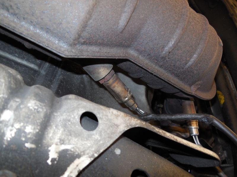

Vorig weekend had ik wat tijd om de achterste lambdasonde te vervangen. Lees de manual goed!
Met een aangepaste bedrading in de ECU dacht ik de wideband direct aan te sluiten. Geen goed idee. De preheating van de Spartan wideband lijkt veel meer stroom te trekken dan het origineel. Komend weekend gaat de massa hard aan de auto en de + naar relais 103 of het main relais.
De linker is de achterste. Je hebt hier niet veel ruimte voor gereedschap.

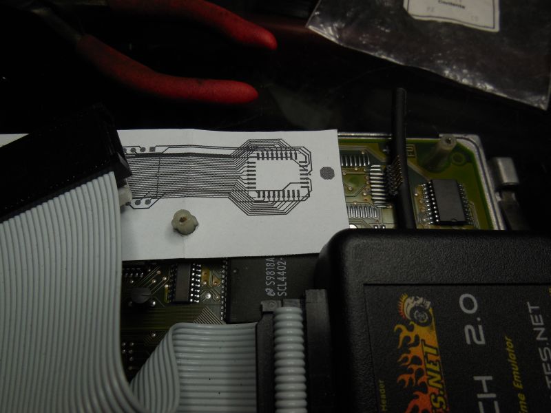

Tijd op de extra ECU te prepareren. 1:1 de pint layout van het conversieprintje geprint om te kijken of het past. De header rechts is voor educatieve doeleinden. Die komt op de plaats van het geheugen en zal aan het piggyback printje gesoldeerd worden.

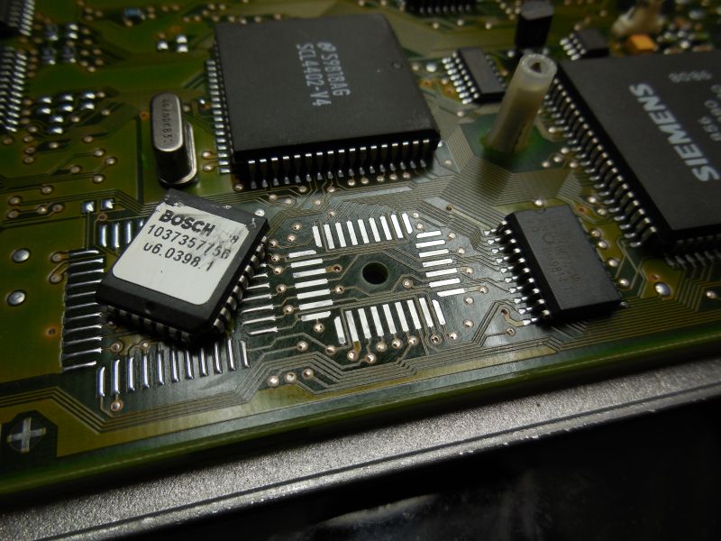

Memory chipje gedesoldeerd. Was wel tevreden met het resultaat.

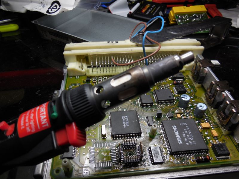

Gasboutje met hete lucht tip hielp me

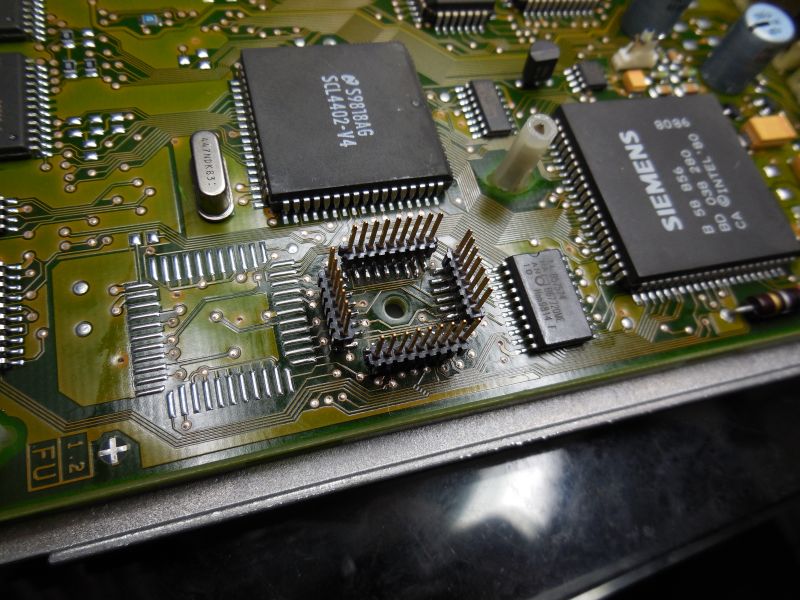

Headers op de ECU gesoldeerd:
In 5 werkdagen heb ik twee prototypes voor het Ostrich ECU conversie printje binnen. Verheug me er op.
En neen, ik ga dit niet voor een ander doen. Het solderen van die header was een pokkeklus. ;)

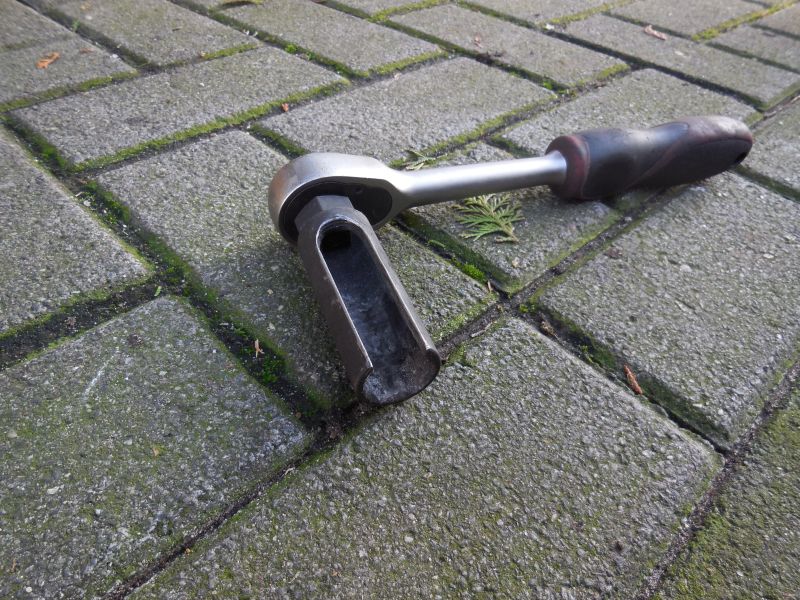

Heb jij die lambdatool nou zelf gemaakt?  :eusa_think:
Ewøut
Citaat van: Ewout Schalkwijk op 14-01-2014 21:40:53
Ewøut
Nee, van de Brezan. Erg handig als de sonde er geen miljard kilometers in zit. ;)
 :o
Knap Yits, ik doe het je zeker niet na.

Very nice work met het gasboutje!
