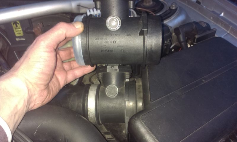

Ik heb altijd zo een moeite met wachten op onderdelen.
Nou hij is eindelijk binnen  :eusa_dance:: De grotere MAF. 3" in plaats van 2,75"
Aan de rechterkant wordt het wat dremelen in het luchtfilterhuis. De linkerkant moet ik nog even over nadenken.
Wordt waarschijnlijk een 45 graden verloop, maar ik sta open voor suggesties.
En na inbouw met het MAF conversie tooltje van Simply Volvo en de hapklare tabel van Piet aan de gang om deze S90 MAF netjes te laten werken.

is er niet gewoon ook een luchtbak met 3" aansluiting dan ? ik neem aan dat die in de andere volvo's zitten. Hoef je niet te dremelen, en kun je altijd de stap terug maken ? Of bewaar ik gewoon teveel ;D
T-5R
Misschien dat een s90 bak zou passen. Ach die kant vind ik nog niet eens zo een punt.
Het gaat me vooral om de linkerkant en een nette afwerking. Misschien dat ik er al ben met een 45 graden verloop van 70 naar 80cm.
MrCain
Schijnt dat een Nieuwer type X70 een aansluiting van 3" heeft en deze past gewoon op je originele luchtfilterbakonderkant!
Citaat van: een wijze man
Citaat van: MrCain op 20-03-2014 20:25:11
Dank je. :eusa_clap:  Dat is een goede tip. Met een X70n slang naar de turbo en misschien wat kleine aanpassingen moet het plaatje compleet zijn.
