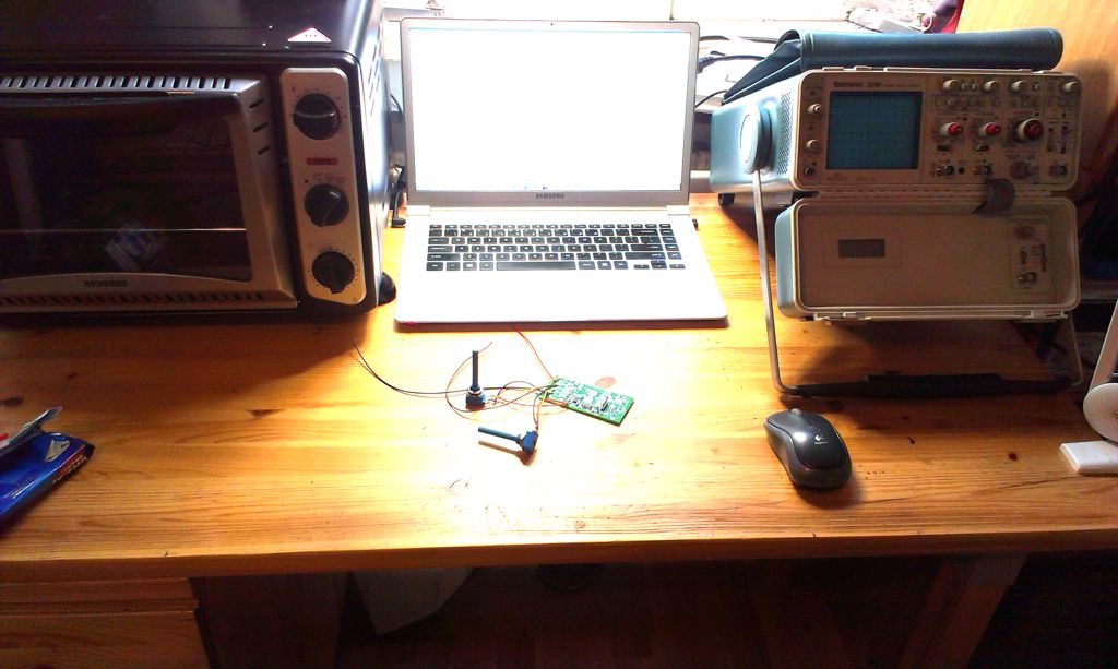

Dit wordt mijn elektronica werkhoekje. Een plek met lekker licht en zicht op de tuin. Het werkblad heb ik bewust klein gehouden. Zo wordt ik eerder gedwongen op te ruimen. Daarnaast is moderne elektronica heerlijk compact.
Links een oventje voor het solderen van SMD printjes, het printje voor in het midden is het prototype van de Lambda Commander en rechts een heerlijke gereviseerde en opnieuw gecalibreerde Tek scope. Kan je beter niet nieuw kopen. ;)
Een goede loupe lamp is er ook.

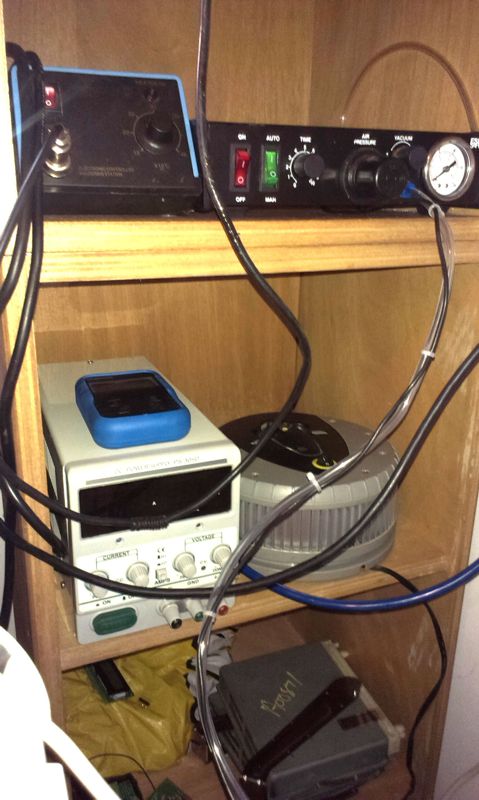

Rechts daarvan heb ik de overige zaken gepropt.
Soldeerstation, pneumatische dispenser voor vloeibaar soldeer, signaal generator, labvoeding en compressortje. Allemaal lekker binnen handbereik. Een derde ECU voor testdoeleinden mocht ook niet ontbreken.

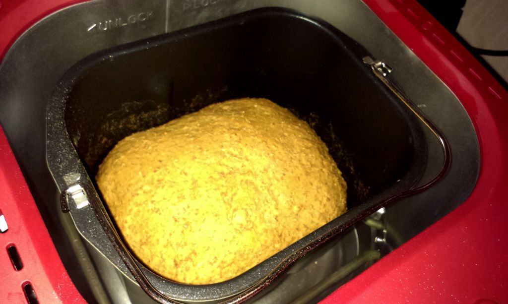

Dan weer heel wat anders. Wij hebben geen goede bakker in de buurt en supermarktbrood vind ik letterlijk niet te vreten. Daarnaast bederft het als je er naar kijkt. Kan ook door mijn ontevreden blik komen. Tijd voor een brood bak machine.
Na me goed voorgelicht te hebben kwam ik tot de conclusie dat er in een normale prijsklasse twee goede apparaten zijn. Eén van Panasonic. Schijnt een topper te zijn maar toch wat duur en de Moulinex One van rond de 80 euro.
Die laatste hebben wij gekocht. Wat is dat leuk en dankbaar: Zelf brood bakken. Het resultaat mag er zijn. Lekkerder brood met een echte korst en het blijft ook nog eens langer goed. Brood bakken lijkt een beetje op tunen. Je moet bij het experimenteren maar één ding tegelijk veranderen. ;)
500gr broodje:
Heerlijk iedere dag lekker vers brood zonder merkwaardige toevoegingen!

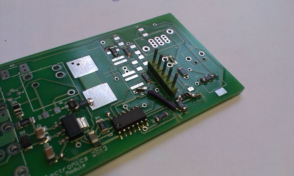

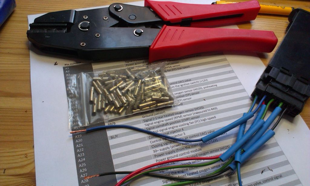

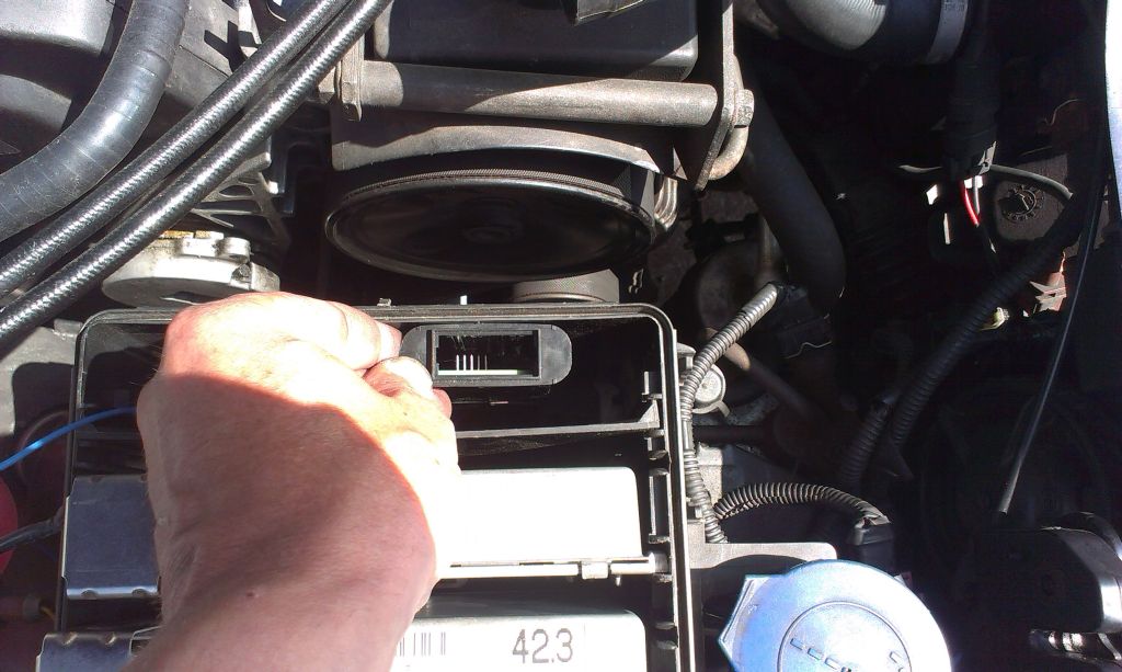

Ik begin bij het begin. Als connectors voor de Lambda Commander een setje knipper connectors misbruikt.
Let niet op het plakwerk. Het is maar een prototype. De 5 pinnetjes zijn voor ICP. Normaal betekent dat In Circuit Programming. Bij mij In Car Programming. ;)
Gewoon een knipperbehuizing er om heen als bescherming.
Waar mogelijk vermijd ik soldeerwerk en gebruik ik liever dit soort stuitverbindingen. Degelijker en de draden behouden hun lengte.

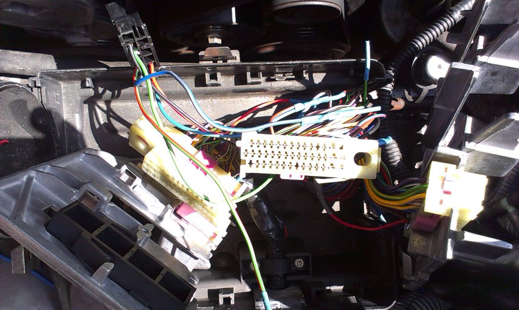

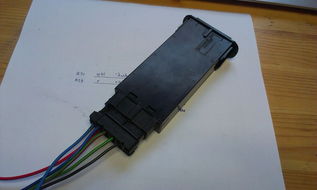

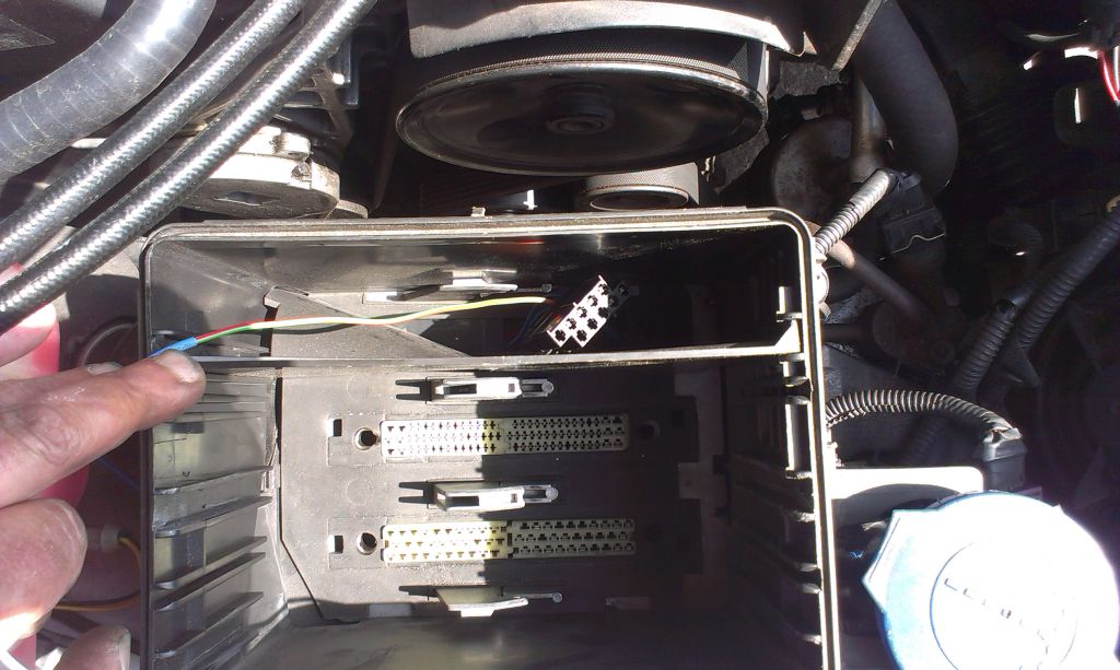

Ik besloot mijn unit een plekje naast de ECU te geven. Dit levert wat extra werk op. Makkelijker was het als ik een lambda steker en contra steker had gebruikt. Die had ik echter niet en wilde aan de gang.
De orde is teruggekeerd.
De unit er in.
Nu de tabellen aanpassen zodat de ECU het begrijpt.

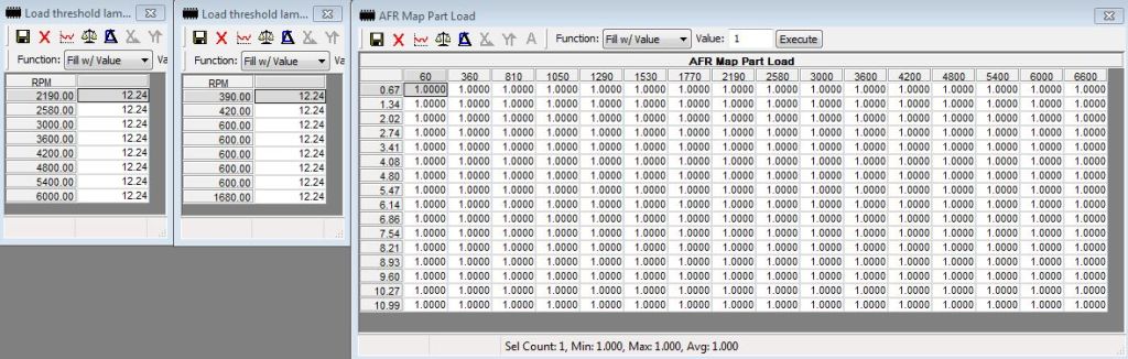

Nu bepaal ik de gewenste lambda waarde  aan de hand van het MAF signaal. Dat is beter dan het load signaal te gebruiken. In het MAF signaal zit immers ook het toerental verwerkt.
MAF waarde is evenredig met het product van de load en het toerental.
Piet suggereerde het mogelijk te maken om ook langs andere weg de lambda waarde te dicteren.
Via een tabel met load en toerental. Zo heb je een nog preciezere controle.
