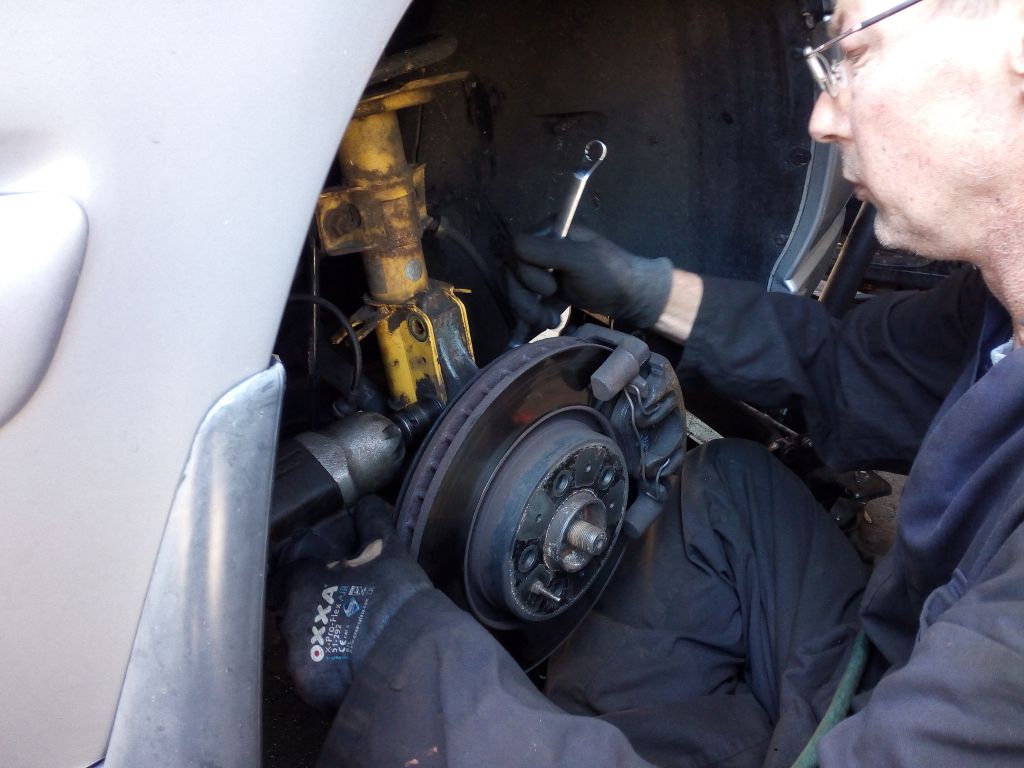

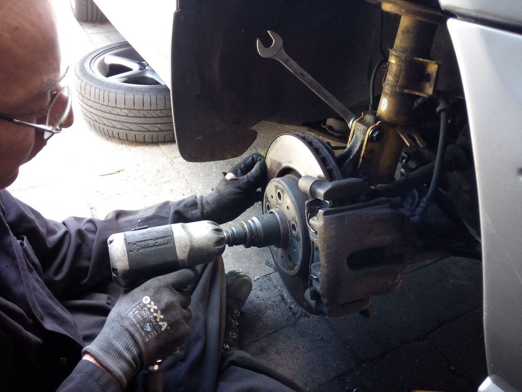

TT 305dkm, rechter aandrijfas vervangen
Omdat de rechter homokineet van je roekelderoekelderoekel deed bij accelererende bochten naar links had ik Dirk een tijdje terug gemailed of hij nog een complete as had liggen. Dat was het geval.
De heenrit naar Dirk vandaag was al leuk. Onderweg heen en weer gezwaaid met een vrolijke dame in een groene Amazon estate. Aangekomen bij Dirk zijn Motronic 4.3 datalogging weer aan de gang gekregen. Met dank aan Maarten, de maker van dit moois, die ons telefonisch hielp met wat details.
Dirk ging vervolgens aan de gang met de rechter as. Ik heb zeker geen twee linkerhanden maar sta altijd versteld hoe snel en praktisch hij te werk gaat. Ik verdenk hem ervan dit geblinddoekt ook te kunnen.
Wat sfeerplaatjes:
In een mum van tijd zat de "nieuwe" as er onder en was het tijd voor een testritje. Het typische homokineten geluid was weg net als een ander raar tikje/rateltje. Die laatste werd vermoedelijk veroorzaakt door mijn oude lager.
@Dirk: Heel erg bedankt!
In de tussentijd versloegen we het huidig record oh-een. Het zonnetje had zijn werk goed gedaan. Met een rozige kop reed ik weer in de late middagzon naar huis. Nog een keer begroet door een paar met een mooie 240 en later een dame in een 70n.
Allen met de bekende Volvo grijns.
