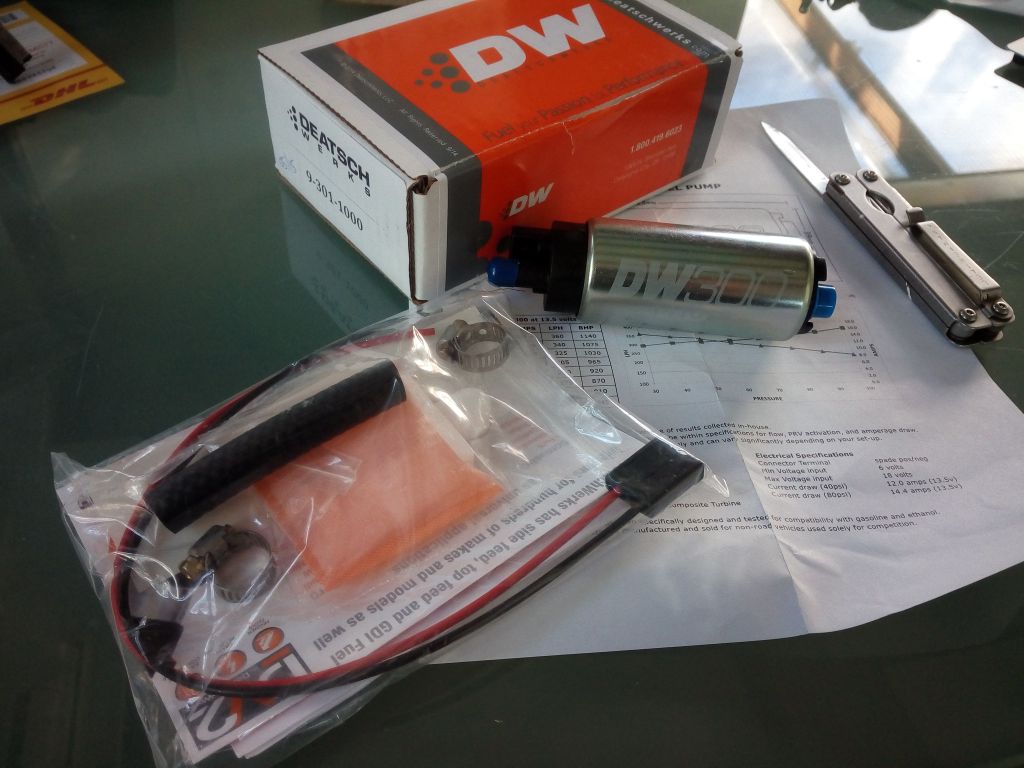

De Deatschwerks pomp is binnen. Hij is op papier exact even dik als de Walbro en 3mm langer wat fijn is.
Het filtertje is een stukkie groter dan de van de Walbro of het origineel.
Maar eens op een avond of in het weekend inbouwen.
#6949
TT 305dkm, Walbro er uit Deatschwerks er in
Wat een verademing! De Deatsch doet haar werk als brandstofpomp fluisterstil.
Vanwege de behoefte aan een hogere benzineopbrengst had ik iets meer dan een jaar geleden een Walbro pomp geplaatst. Na plaatsing vond ik hem helemaal niet zo lawaaiig. De laatste maanden veranderde dat. Als ik langs reflecterende objecten reed hoorde ik de pomp boven het motorgeluid.
Hij begon te krijsen. Bij het starten sloeg hij steeds slechter aan. Op aanraden van Jelmar maar op zoek gegaan naar een passende Deatschwerks.
Dat werd de DW300 in de 9-301-1000 variant. Een nog hogere opbrengst dan de Walbro een lager stroomverbruik en inderdaad vooralsnog fluisterstil.
Die pompen zijn volgens Deatsch niet bedoeld voor straatgebruik. I don't care. Het universele setje komt uiteraard weer met de gebruikelijke te korte slang:
Als je de houder passend hebt gemaakt voor de Walbro past de Deatschwerks één op één.
-edit- Deatschwerks heeft overigens ook interessante gematchte injectoren.

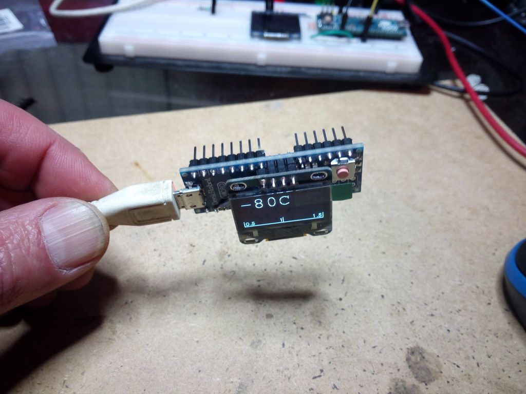

Even heel kort, ben te enthousiast om lang te typen:
Het Iwnawmetertje wordt leuk. Door het lage stroomverbruik kan ik het OLED display voeden uit de i/o of communicatiepinnetjes van het mini processor bordje. Dat maakt de bedrading wel heel simpel.
Het gaat er ongeveer zo uitzien:
Dit is dus een euro of 8 aan hardware.  ;D
Ok komt nog wat gedoe voor de stroomvoorziening bij en een connectortje. Erg leuk.
Maar denk eens aan de andere mogelijkheden van deze simpel op te zetten hardware combi:
Bij voorbeeld een super goedkope scope voor b.v. auto gebruik, of signaaldiagnose.
Super!
Kijk, postzegelformaat Oled, en onder alle omstandigheden leesbaar ..
Ik heb ze laatst op halve sterkte gezet, leesbaarheid blijft identisch denk dat een derde ook nog wel gaat.

Jij kwam met de tip om die displays te gebruiken Peter.
Ben daar erg blij mee.
Het mooiste leek me een combi van een Arduino bordje en zo een display. Kant en klaar, Zit je al snel op 55 dollar.
Denk aan de Xprotolabs.
Door het misbruiken van de I/O pennetjes van de processor heb je voor die 8 euro hetzelfde met super simpele bedrading. Minimale aanpasing Evt een krachtiger processor bordje met ARM processor en je bent helemaal blij. Kost overigens niets meer.  ;D
Verheug me op de mogelijkheden van deze combinatie die nog verder te binnen gaat schieten. Voor de auto maar nog veel meer.
