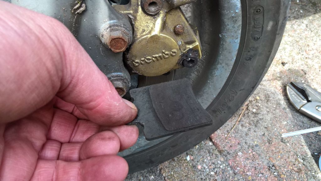

OK genoeg gemopper. Onlangs ging ik even boodschappen doen met de Neo's van Saskia. Ik schrok van de belabberde remwerking. Een snelle blik op de pads wees uit dat die echt op waren. Daarnaast was het remvloeistofniveau onder het minimum gedaald. Een lek kon ik niet vinden dus ik ga er voorlopig van uit dat dat normaal is na 9 jaar rijden.
Het volgende plaatje van de remblokjes is nog flatterend:

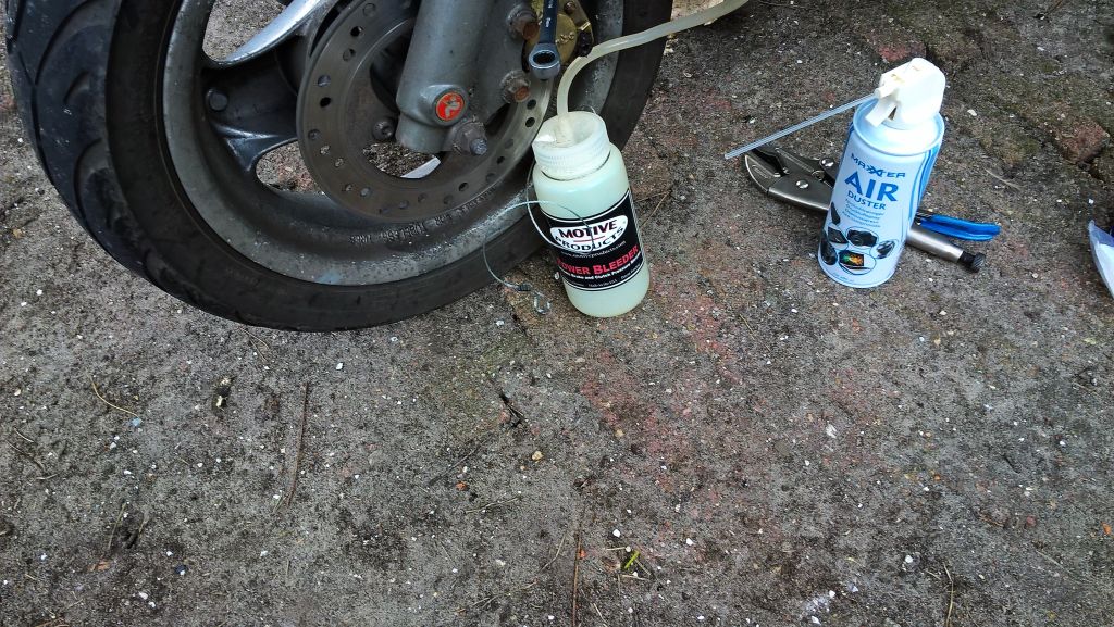

Dan maar meteen verse remvloeistof.
Helaas is deze handige remvloeistof niet meer toegestaan. Door de blauwe kleur zie je meteen wanneer je genoeg hebt doorgespoeld.

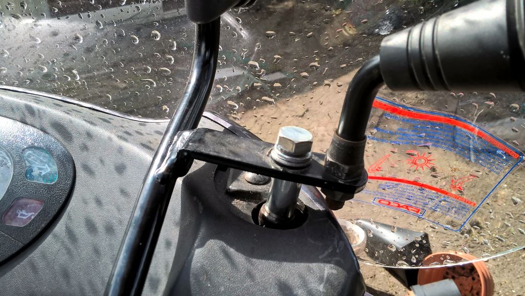

Verder niets dan lof voor die geweldige Yamaha. Doet wat het moet doen en zal dat vermoedelijk ook langer doen dan andere merken. Alleen een ding moet me van het hart: Welke gek heeft er voor gekozen een links draaiende bout te gebruiken voor de montage van het windscherm?
Voor zover ik weet is dat ook meteen de enige links draaiende bout. Ik kan je verzekeren dat je de eerste keer heel raar staat te kijken.

Komt daling van het remvloeistofniveau niet doordat de remcilinders veel verder naar buiten komen door de dunne remblokken?
Dat verwachtte ik ook. Maar met de frisse blokjes kwam het niveau amper tot de min.
Negen jaar is ook wel veel. Ik vermoed dat volledig verliesvrij niet bestaat. ;)
